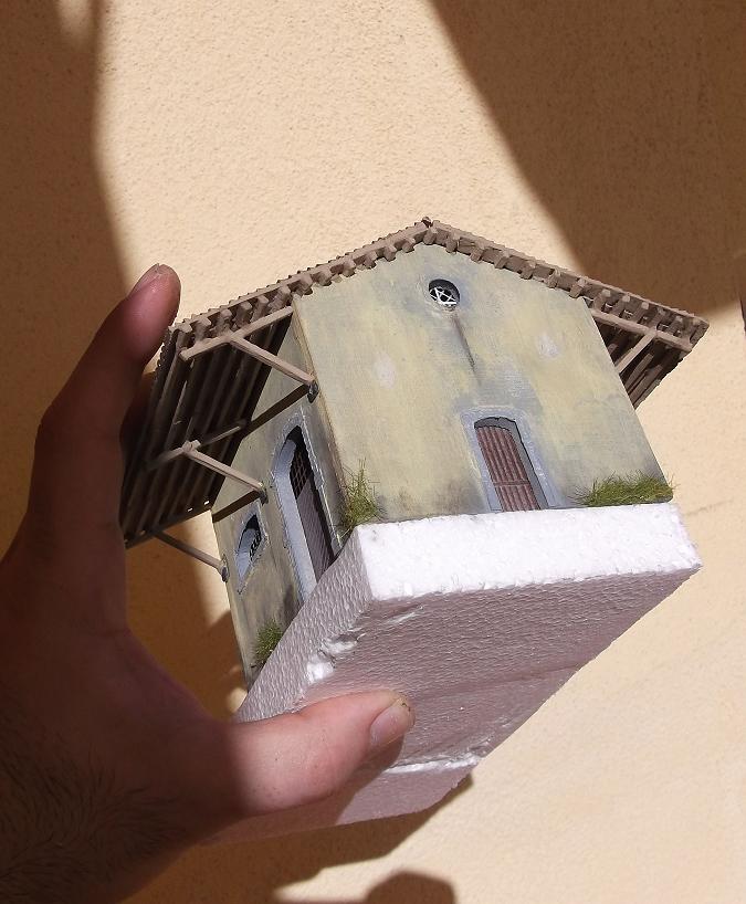

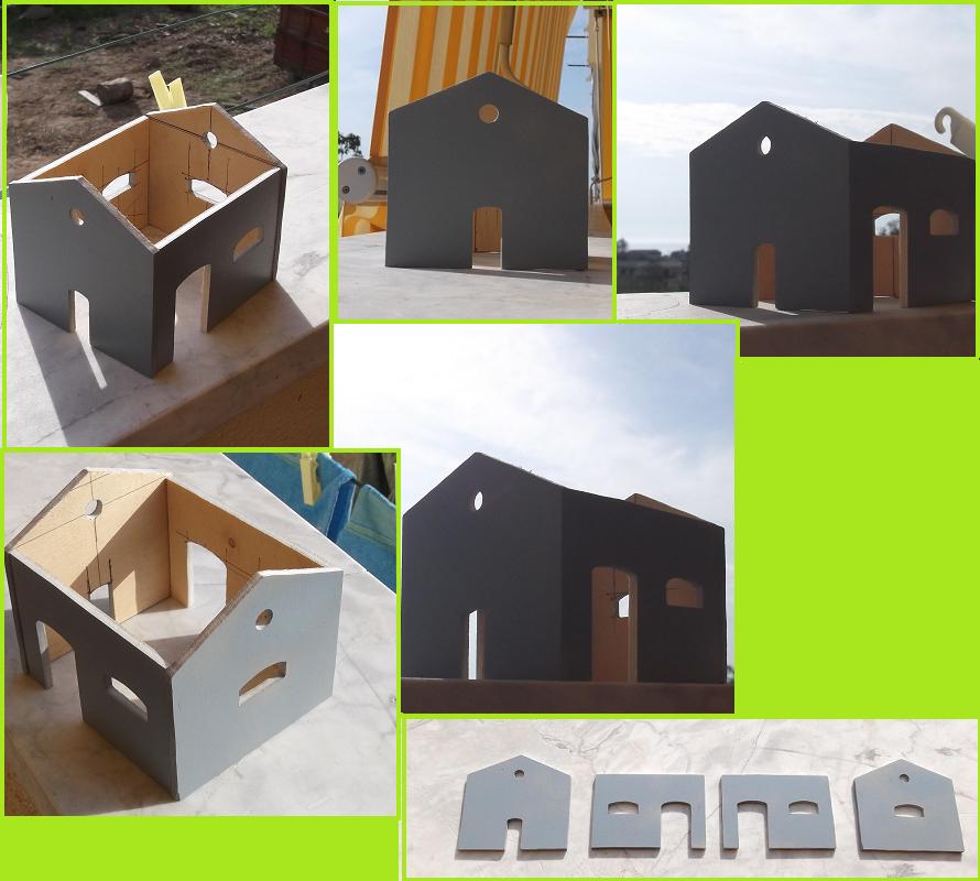

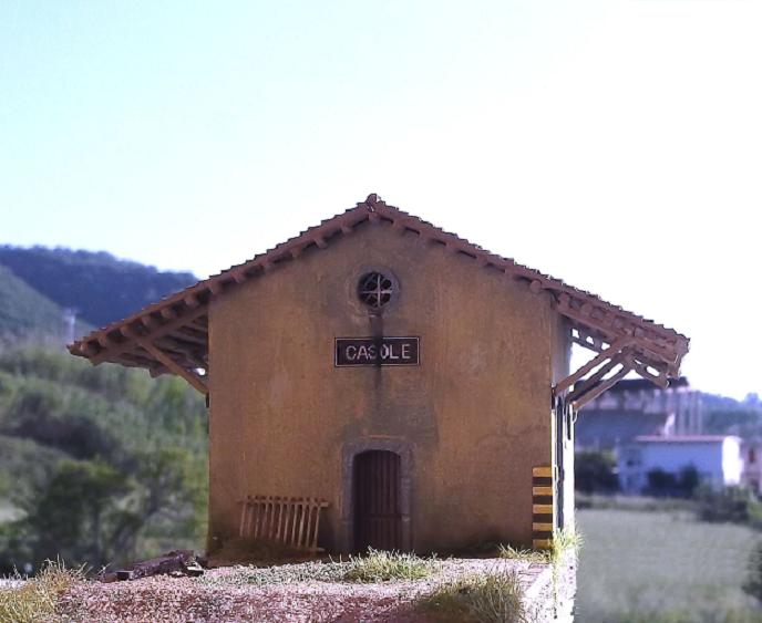

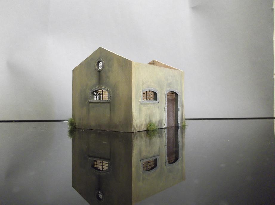

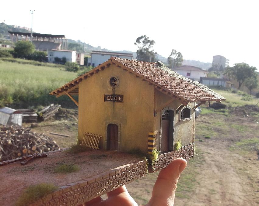

Mi accingo a realizzare questo piccolo MM in scala H0.I materiali usati saranno: LEGNO-RESINA-FOREX.
Inserisco le immagini per condividere con voi questo mio nuovo lavoretto.

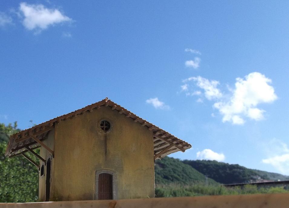

.... Alessandro ,come al solito sei sempre il massimo nelle tue cose, ma dimmi per la tegolatura hai fatto uno stampo in resina? e nelle finestre cos'è che hai messo sono dei fili in ottone saldato? perchè da un effetto invecchiato molto realistico.

Ciao Peppe,grazie :)
Per le tegole ho fatto uno stampo in gomma siliconica utilizzando come master una lastrina commerciale,che poi clono in resina bi-componente.Nelle finestre ho messo una reticella in plastica adesiva che di solito si usa in edilizia per fare strutture in cartongesso.L'invecchiamento è fatto con polvere di gessetto professionale per ritrattisti.Il colore marrone è dato a spruzzo.

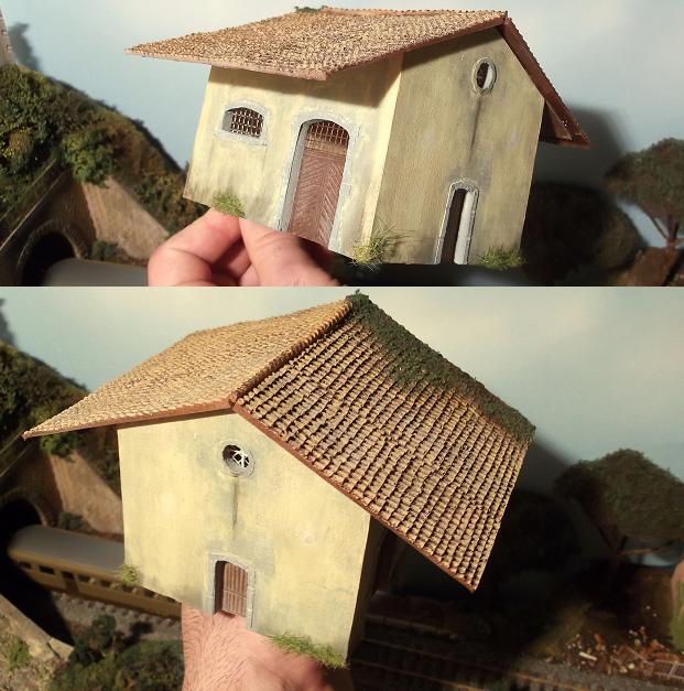

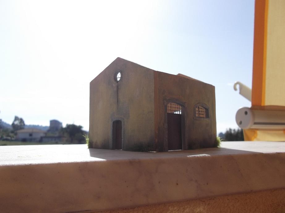

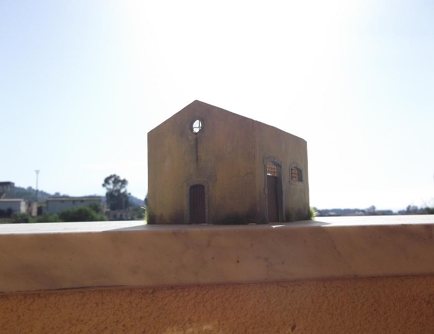

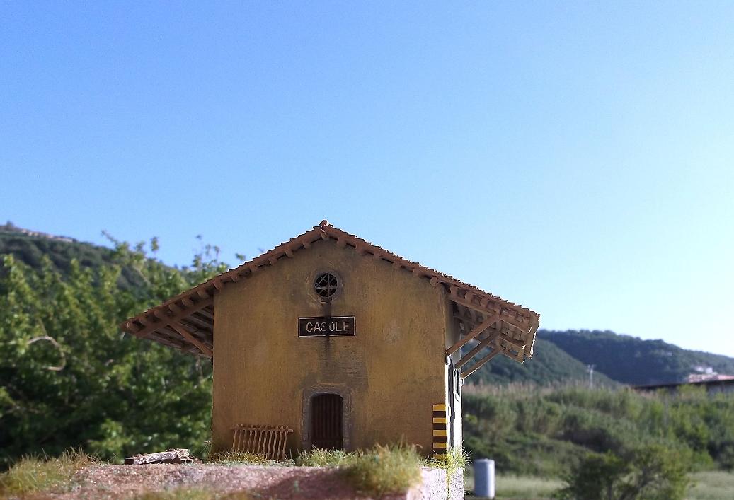

Ecco il magazzino praticamente finito

Con uno spillino dovresti fare le maniglie alle porte, si nota l' assenza per il resto e OK un bel lavoro.Saluti Roby
Ottima idea.Grazie Roby ;)
