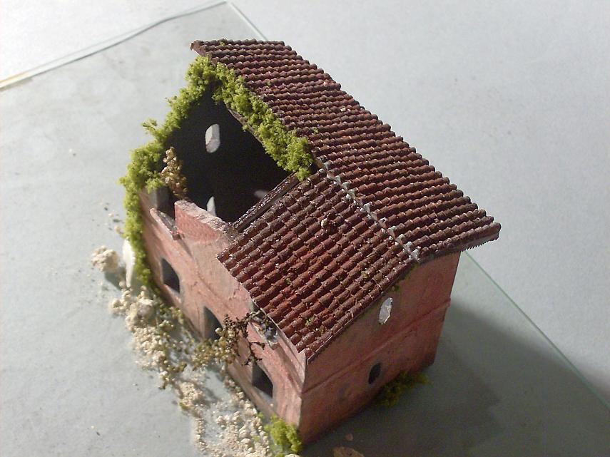

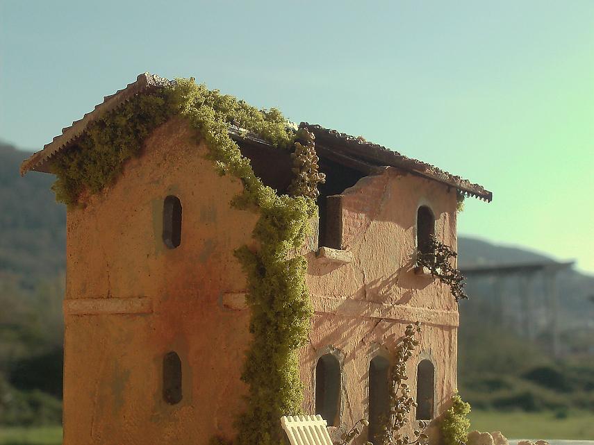

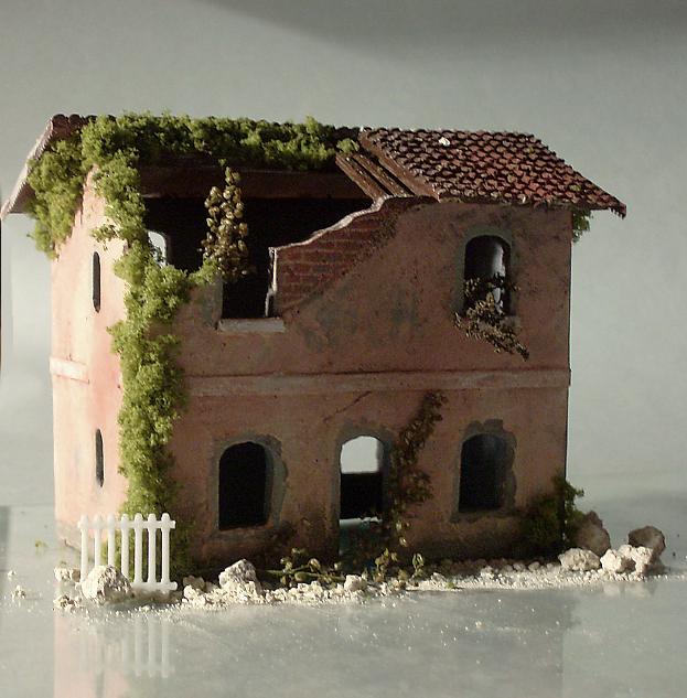

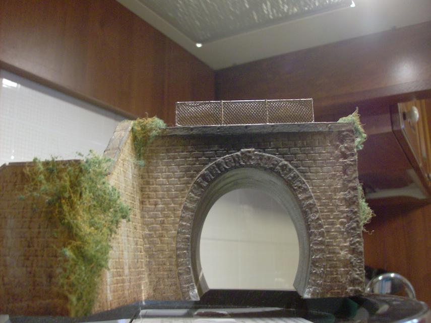

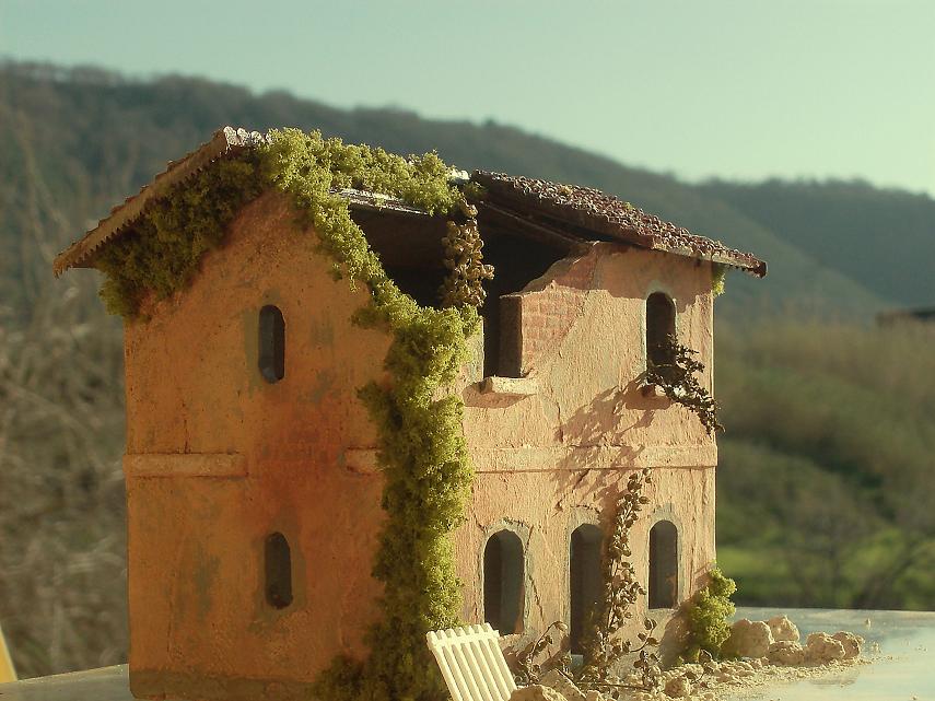

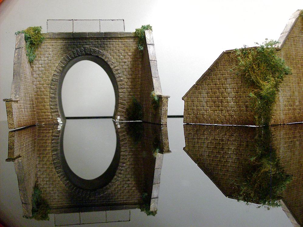

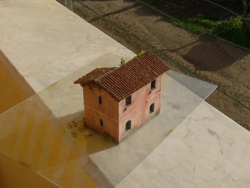

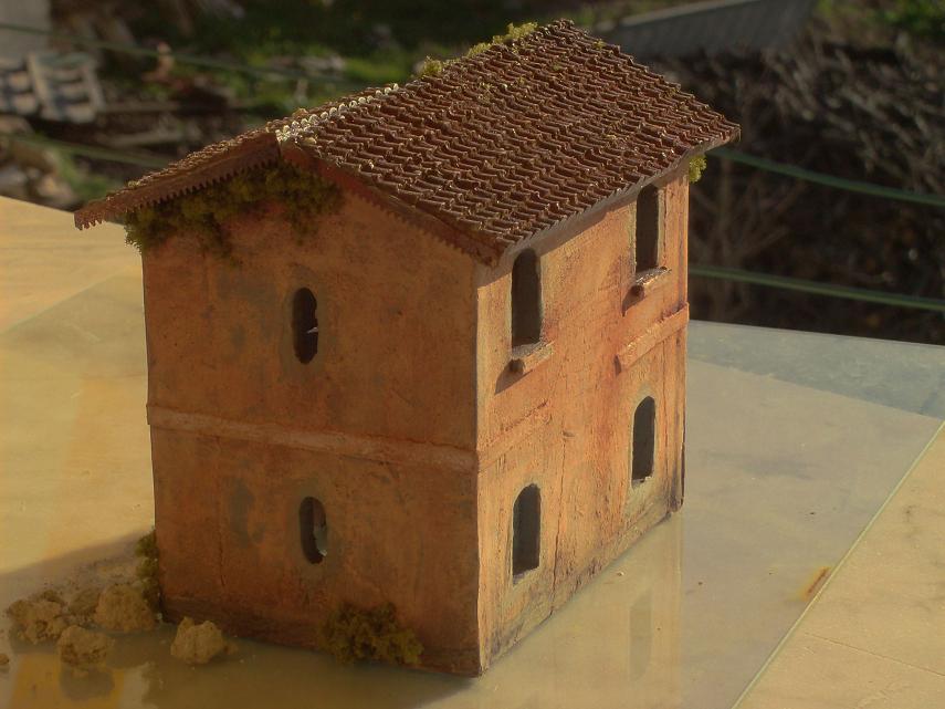

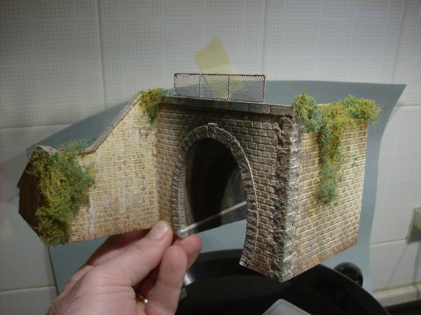

Ciao a tutti.Mi accingo nella costruzione di un diorama a carattere ferroviario.Ho già preparato alcuni elementi.Il casello l'ho realizzato in legno e resina (i disegni quotati li ho trovati su ROTAIE.IT)I portali sono fatti in forex,incidendo ogni mattoncino uno a uno(i disegni quotati li ho trovati su TTM 41)
A voi le prime immagini

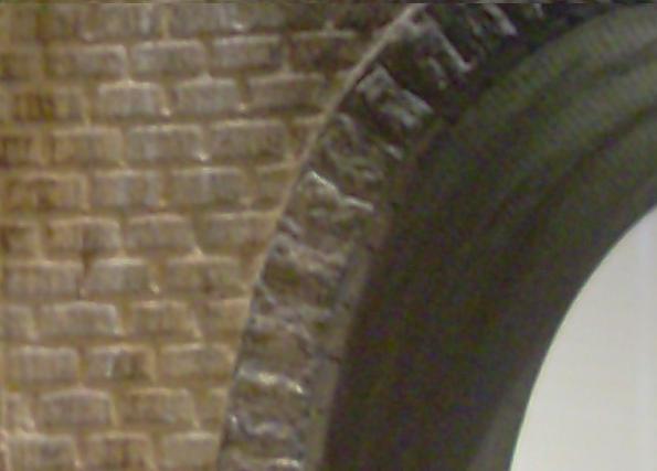

Complimenti bellissimo, come hai fatto i conci dell'arco del portale?
MessaggioInviato: 24/03/2012, 15:32
Grazie a tutti per i complimenti :D
Le pietre sono realizzate con un metodo semplicissimo.Ho mescolato tempera murale insieme a del talco.Ottenuta la giusta corposità ho provveduto con un pennellino a depositare il composto dandogli la forma di blocchi di pietre.Sotto però va incollata una dima in cartoncino in modo tale da restare nei contorni prestabiliti.Poi la verniciatura (fatta sempre con tempera bianca mescolata a pigmenti colorati per muri)ha fatto il resto ;)
MessaggioInviato: 24/03/2012, 15:36

Alex sei tanto perfetto che mi sento obbligato a farti le pulci, credimi è proprio perché qui si vede un attimo stonare qualcosa che sui modelli più rudi non si nota.
Occhio alle misure dei mattoni, che in edilizia contano quanto nei treni quelle degli interassi tra assi e carrelli !
Un muro semplice, però raro se fatto in mattoni pieni, avrà il mattone appoggiato sulla base ampia (25x12) e posto su file alternate lungo il lato più lungo.
Un muro portante a mattoni pieni, diffuso, come quello che mostri, sarà di testa, mostrando quindi alternate su file pari e dispari le superfici più piccole dei mattoni (in vista 12 x h. 5.5) .
Potrebbe avere anche lo stesso spessore "legando" tra loro in vari modi gli elementi, ma nei muri perimetrali portanti, se segui il principio base mostrando 12 per base e 5,5 di altezza non sbagli mai.
Non è per scassare le ... :D , è perché al tuo livello vale la pena non fare il minimo errore.
(se fai la conta sui mattoni vedi che le finestre sarebbero proporzionalmente alte circa cm. 60 ...)
Il principio del mattone, che è SEMPRE modulare, è
25 su un lato,
/ 2 meno spessore malta che andrebbe tra i pezzi = 12 su altro lato
/ 2 meno spessore malta che andrebbe tra i pezzi = 5,5 su altro lato (in genere usato per l'altezza)
puoi incrociarli i vari modi ma il concetto è questo ...
ps per completezza: nei fabbricati più moderni, ovvero con pilastri in cemento armato, i muri non sono più in mattoni pieni, ma son fatti con le cosidette "scatole", ovvero sempre laterizio, ma traforato e svuotato in tanti modi. Realizzando in scala questi muri si può quindi fare di tutto, perché le tipologìe sono tante e non c'è rischio di fare qualcosa che appaia irreale...

Altro che conta chiodi,tu qui conti proprio i mattoni :shock: :shock: :shock:
Vorrà dire che intonacherò nuovamente i mattoni a vista :lol: :lol: :lol:
Scherzi a parte,ottimo concetto il tuo ;)
MessaggioInviato: 25/03/2012, 0:08
ahahhah ho fatto l'esempio perchè da bravi modellisti di treni notiamo subito i chiodi ... ma... ma tu ormai sei un "costruttore di mondi " :) è come se avessi montato un pantografo grande il doppio su un modello :P
ps . eccezionale il tuo concetto del talco ... te lo sto copiando da subito ... :D

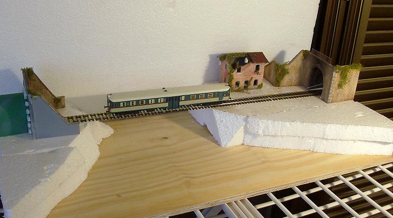

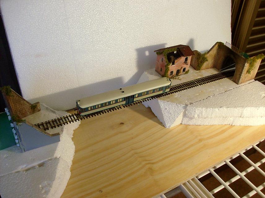

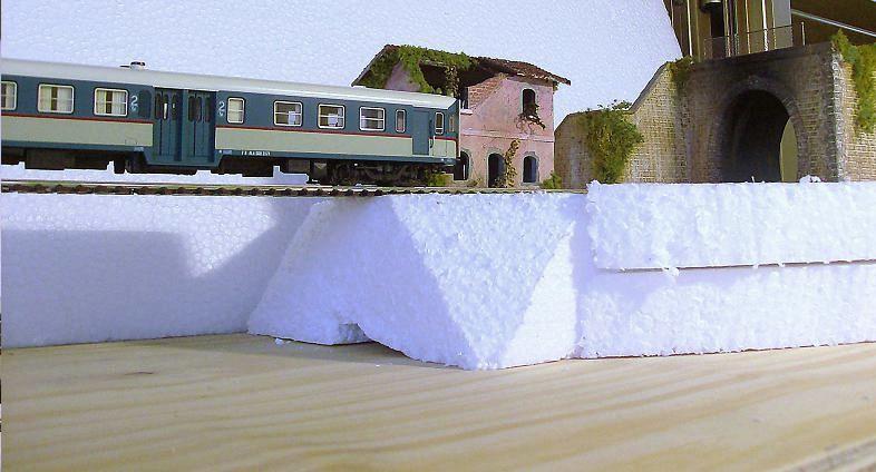

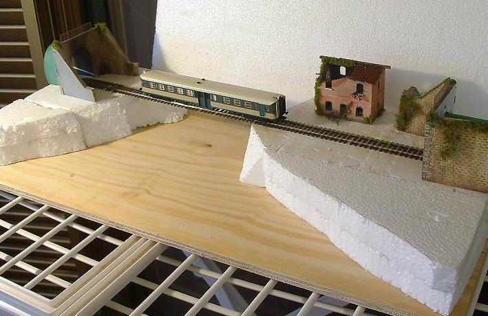

Sto iniziando a modellare i rilievi per stabilire l'ingombro che dovrà avere il piccolo ponte.Naturalmente sul diorama troverà posto una piccola spiaggetta e un bel mare limpido.Ai lati del diorama sorgeranno anche dei muri di sostegno e qualche scoglio.
MessaggioInviato: 25/03/2012, 20:04
Altro passettino avanti :)
