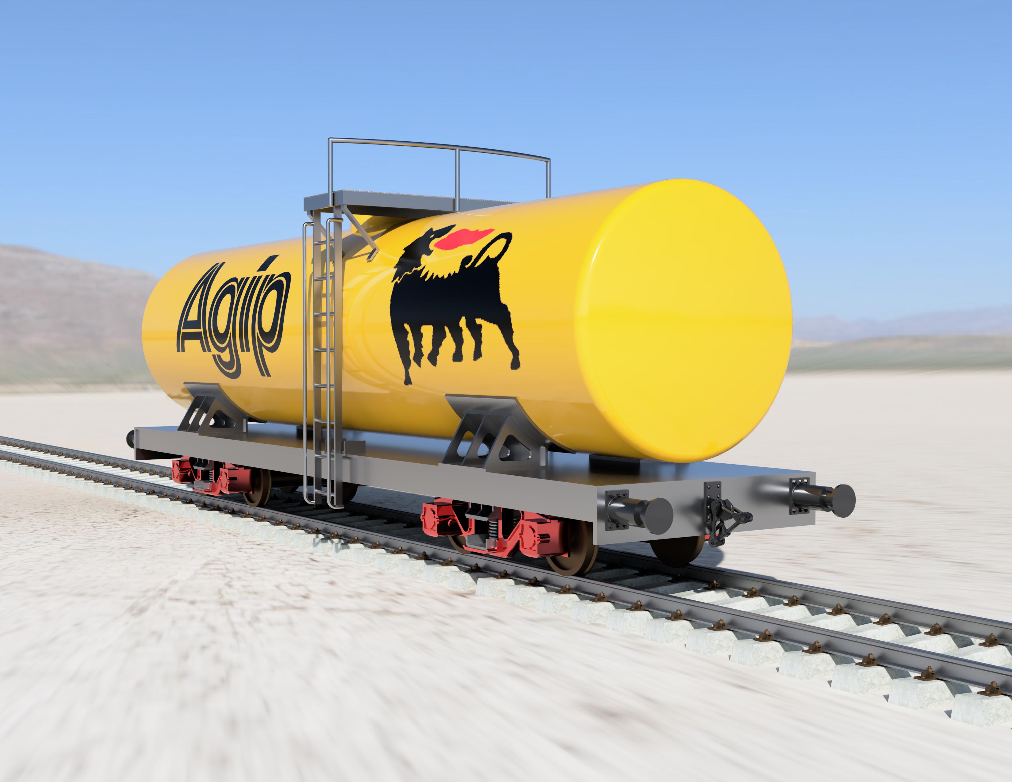

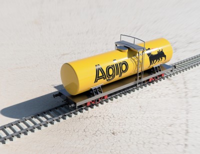

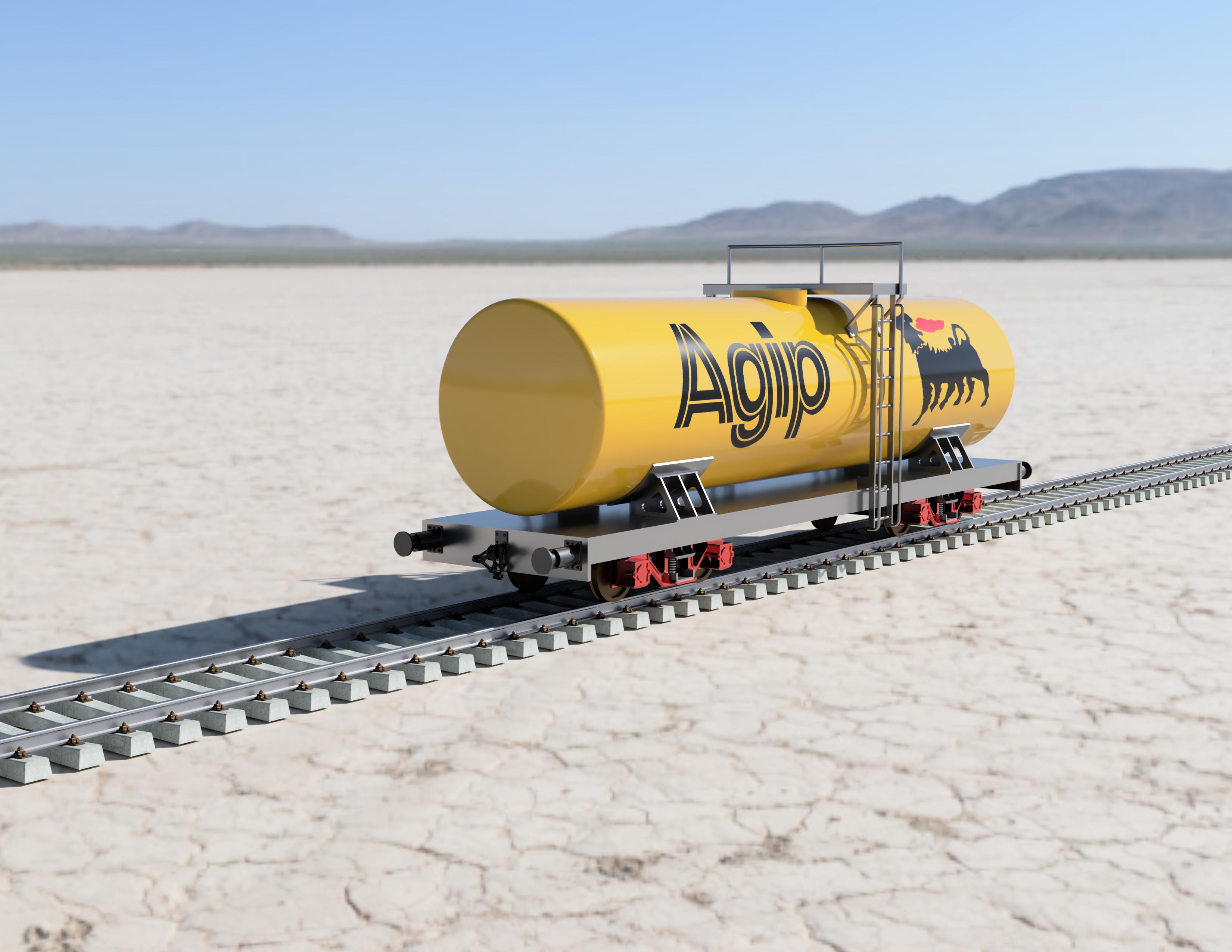

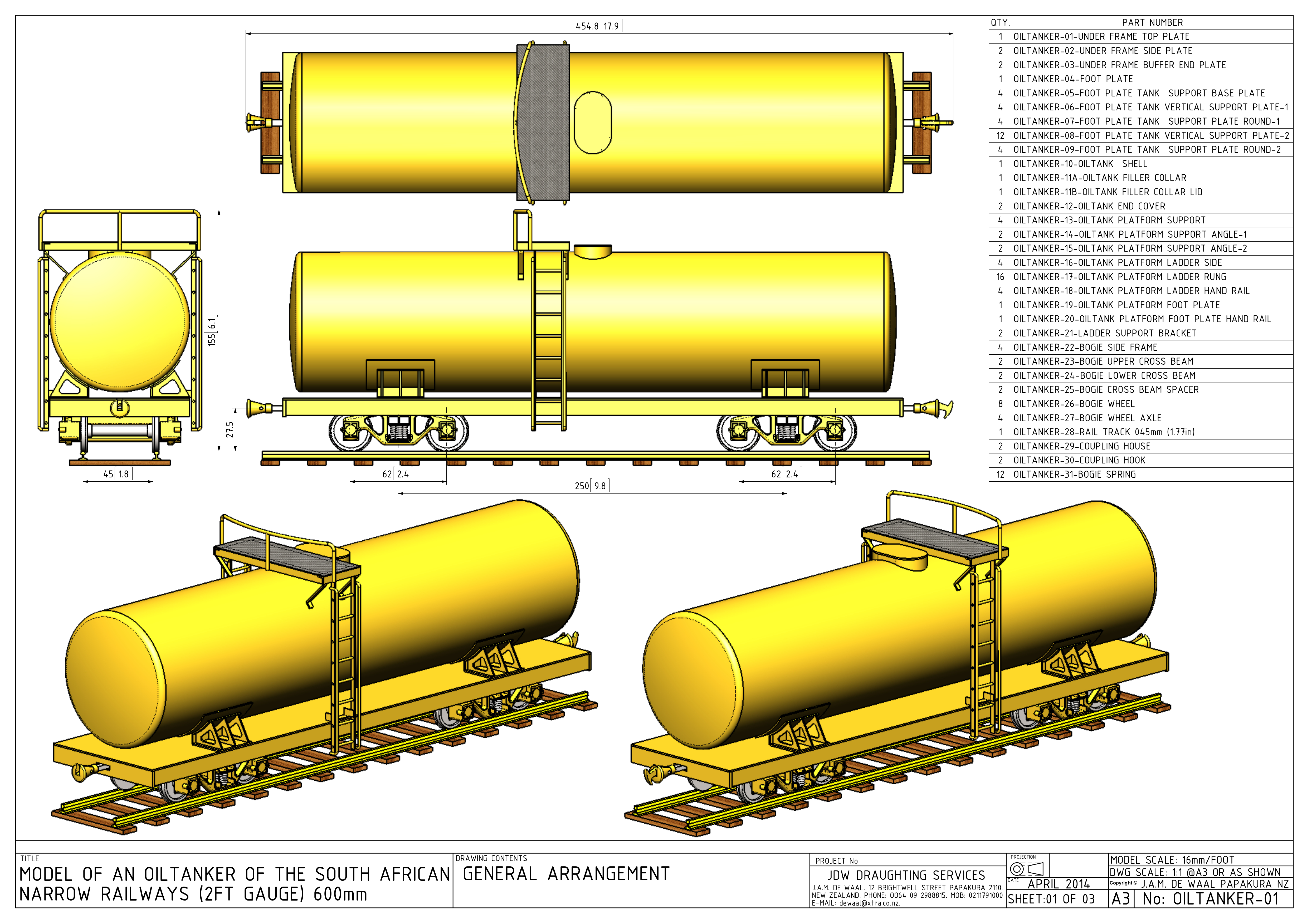

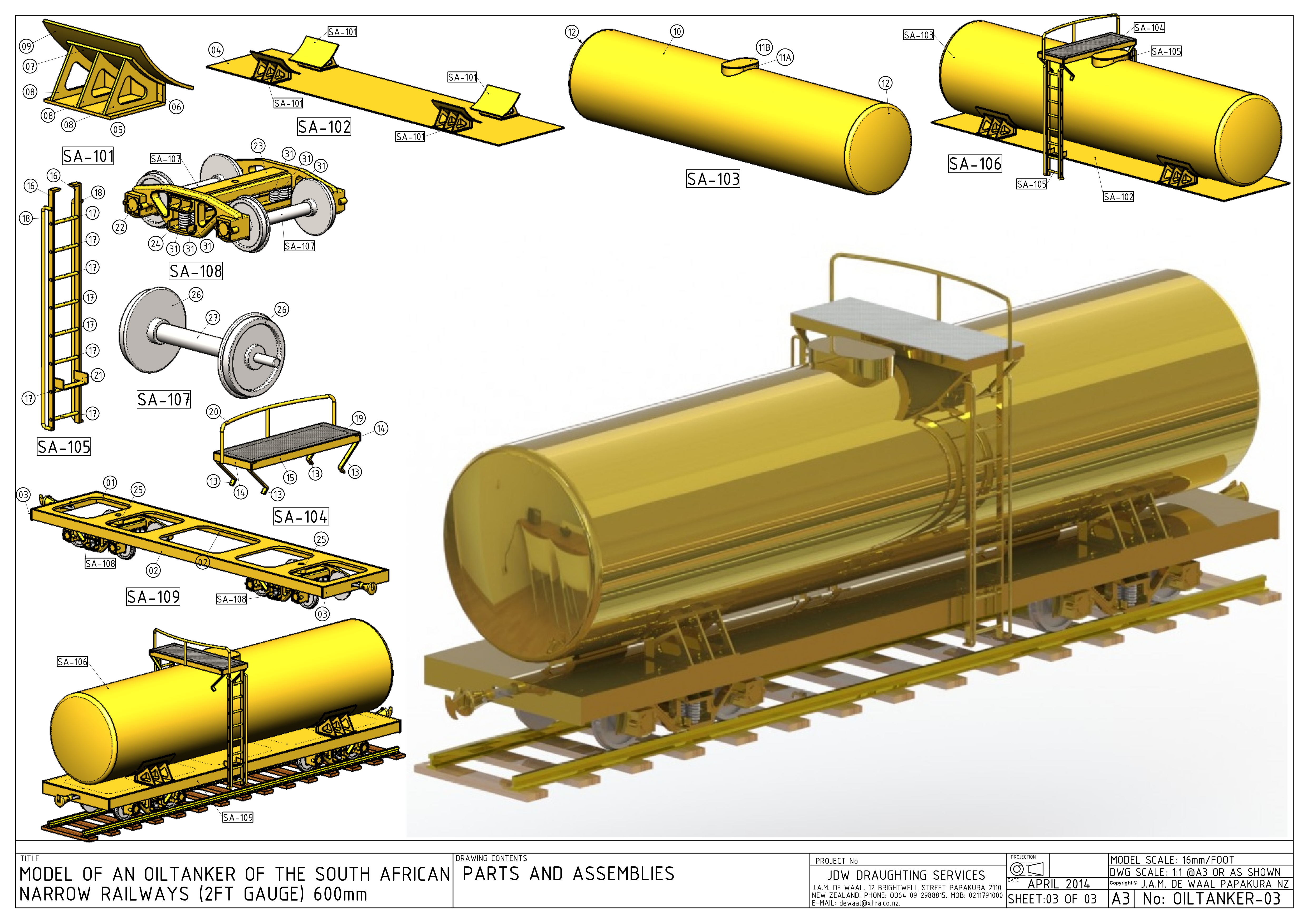

E seguendo questi disegni trovati in rete, ho ricostruito questo carro cisterna e visto che non mi piaceva il sistema di aggangio proposto, l'ho ridisegnato con "Licenza Poetica"

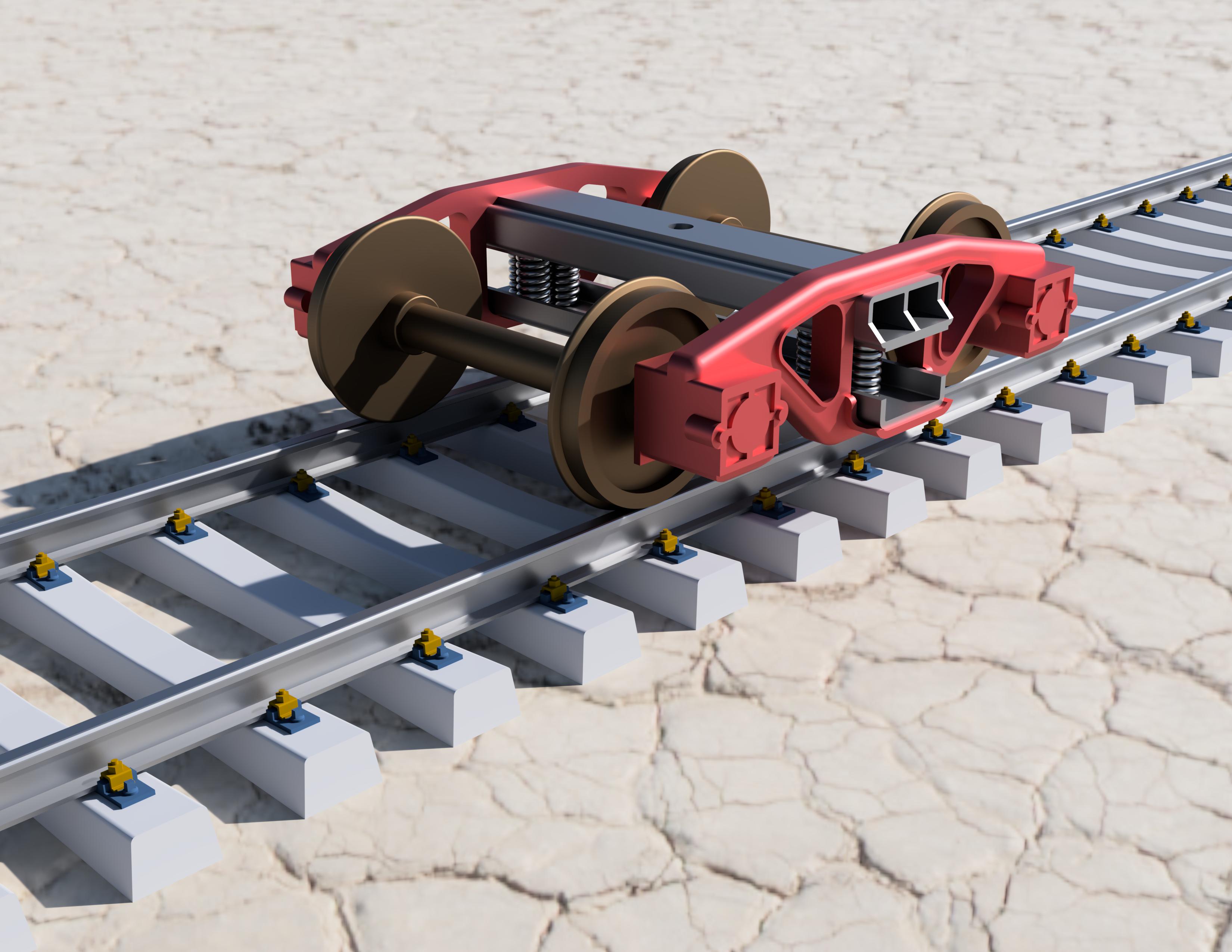

Ho provato a fare un carrello, e visto che il risultato mi soddisfava, ho completato il modello.
Per il modello 3D ho usato Fusion 360
....e per finire alcuni rendering finali
Un saluto a tutti
