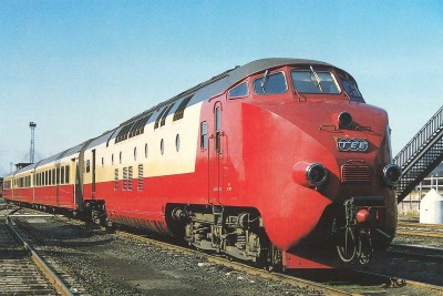

In rete ho trovato un po' di immagini
TEE-a.jpg [ 273.37 KiB | Osservato 1016 volte ]

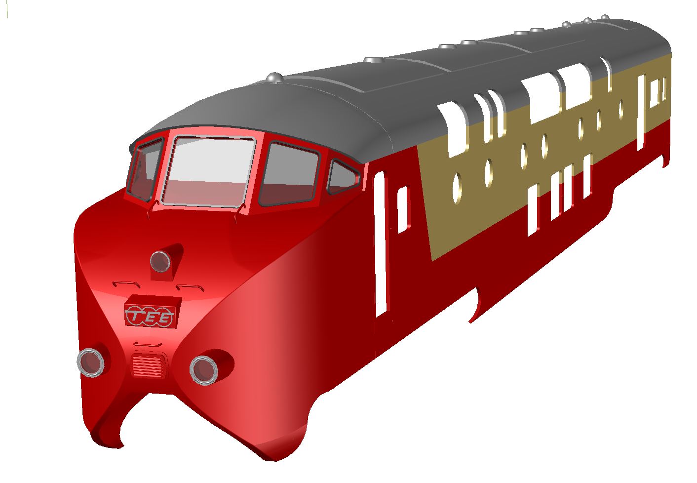

e in Autocad ho iniziato con la motrice...
TEE-Fase-01.JPG [ 88.54 KiB | Osservato 1007 volte ]
E visto che il risultato mi soddisfaceva.. ho continuato..

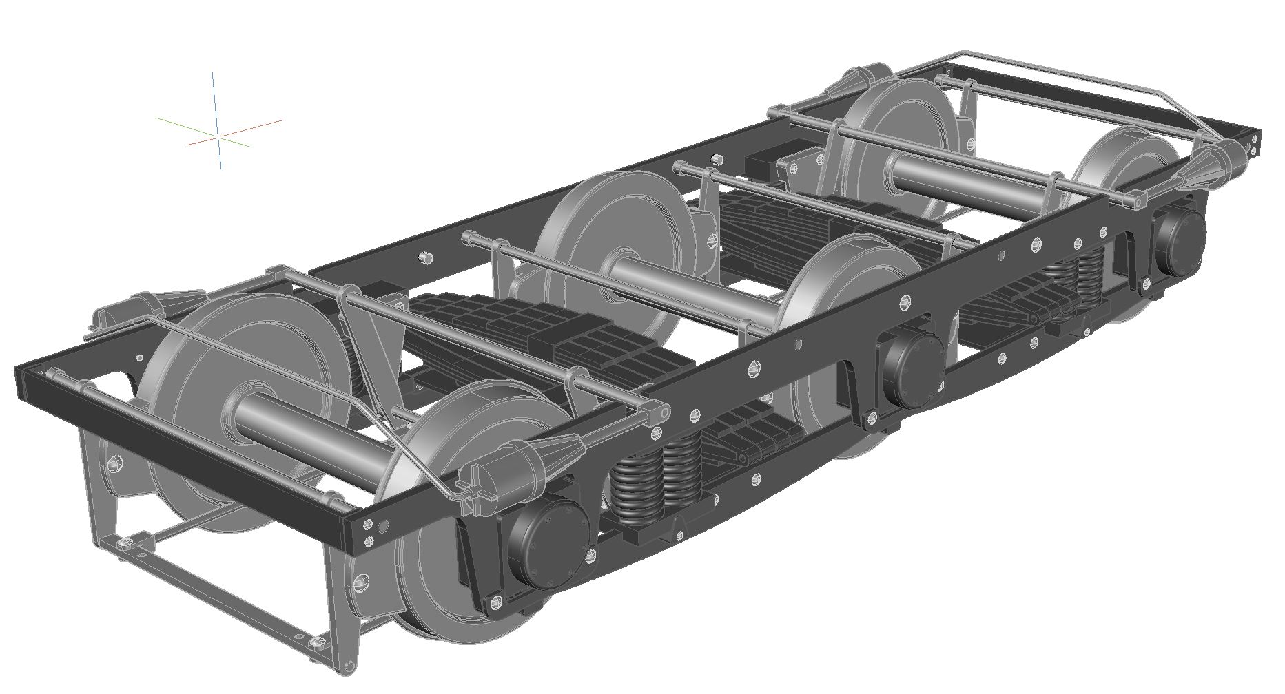

poi sono passato ai carrelli anteriori
Carrello-TEE-02.JPG [ 191.53 KiB | Osservato 1007 volte ]

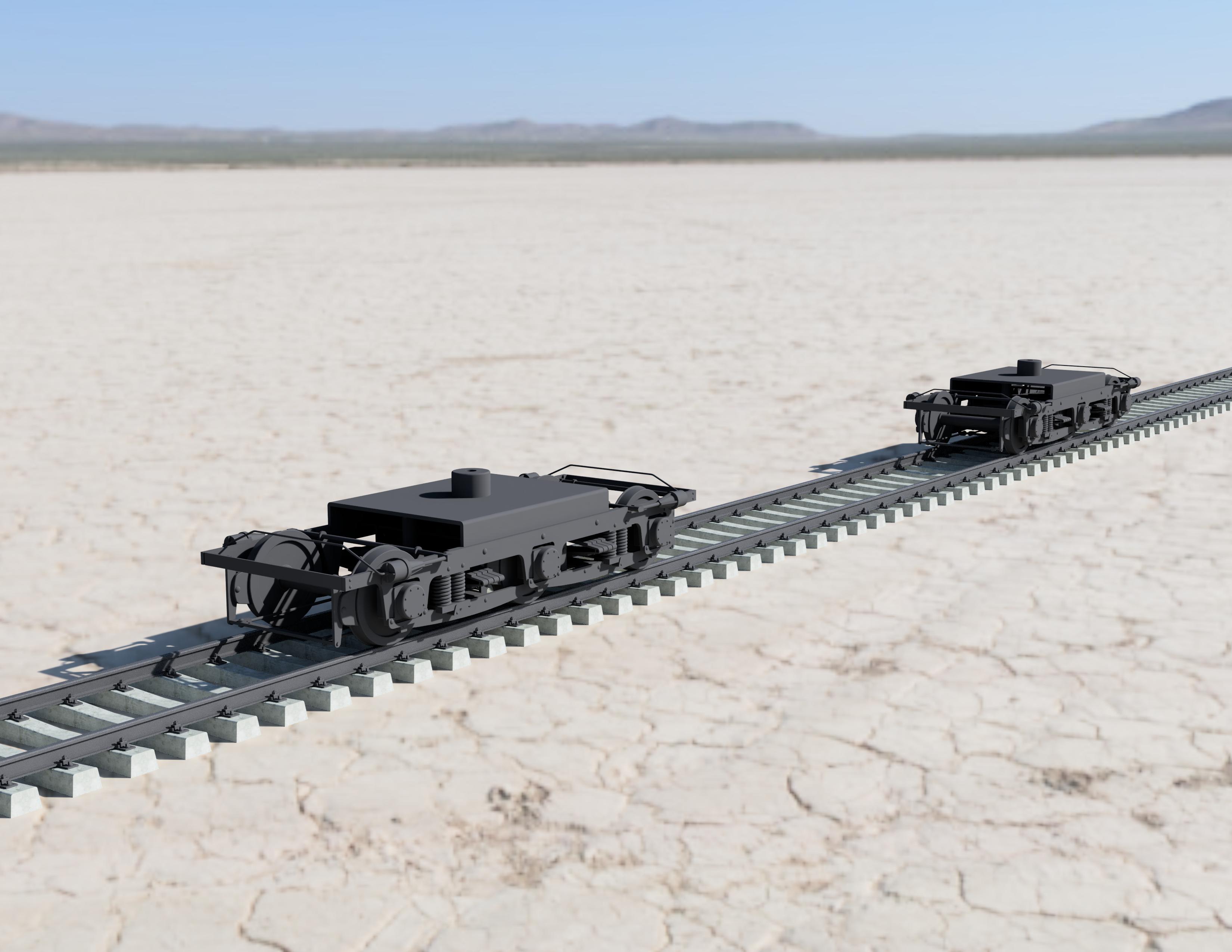

E renderizzato ...
Render-Carrelli-01.jpg [ 391.53 KiB | Osservato 1007 volte ]

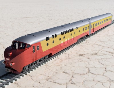

Con Fusion 360 ho fatto il Rendering

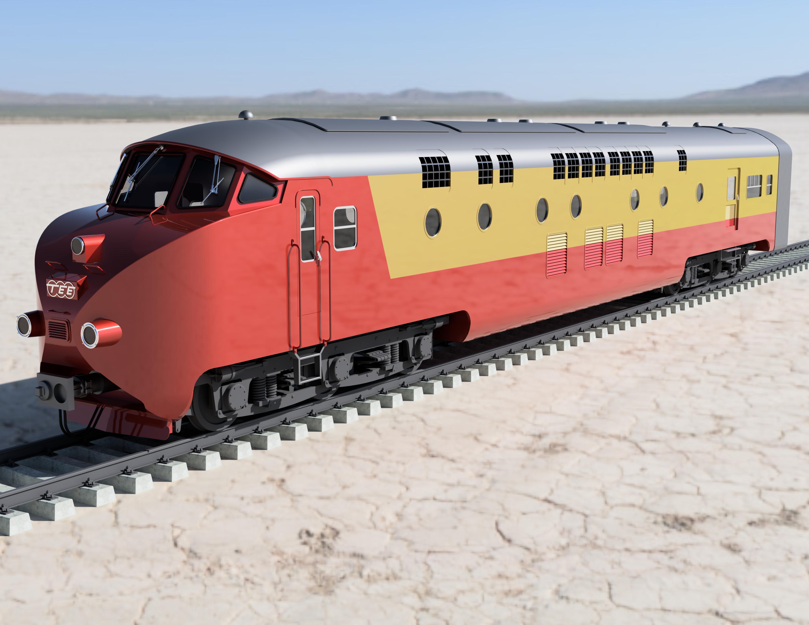

e ho continuato...
TEE-Render-03.jpg [ 445.51 KiB | Osservato 1007 volte ]

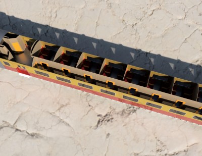

.. interno... abbastanza... schematizzato
TEE-Render-06.jpg [ 398.99 KiB | Osservato 1007 volte ]

Treno completo
TEE-Render-10.jpg [ 265.93 KiB | Osservato 1007 volte ]
Vabbè non sarà un lavoro professionale, ma mi sono divertito.
Io ho seguito la scala dei disegni trovati 1:22.5
senza pensare a scalarli per una stampa in ENNE
In quel caso, andrebbero rivisti spessori e particolari.
La vista nel deserto, non è certo reale... ma in Fusion non ci sono tanti sfondi utilizzabili..
Vabbè un saluto a Tutti... e dal colore... sono ancora Fucsia... :mrgreen: :mrgreen: :mrgreen:

Bentornato Luca.
Bel lavoro.
Se ti piace quel modello, si può trovare, in scala Z, quello fatto da ATLAS minitrain su ebay per poco
 Oggetto del messaggio: Re: Un TEE... per divertimento...
MessaggioInviato: 21/05/2024, 10:58
Bravo Luca,
bel lavoro!
MessaggioInviato: 21/05/2024, 15:53
Mastro Luca non si smentisce mai :D :D :D
MessaggioInviato: 22/05/2024, 6:52
Ciao Luca un acuriosità, si tratta di rendering o sono superfifici modellate in 3D?
In entrambi i casi hai fatto un ellissimo lavoro.

Grazie a tutti per l'apprezzamento
... si tratta di rendering o sono superfifici modellate in 3D?
Le superfici del modello, con le classiche operazioni Boleane, sono state fatte principalmente con Autocad, solo per le parti più complesse e arrotondate del muso, ho usato Fusion 360.
L'assemblaggio dei "Pezzi" direttamente in Fusion.
Molto più facile applicare i materiali sulle superfici e gestire i vari corpi.
Ho importato la traversina singola... e si duplica quanto basta.. per ottenere il binario completo. Autocad non gestisce bene la parametratura...
Poi sempre in Fusion, il rendering, col modulo specifico.

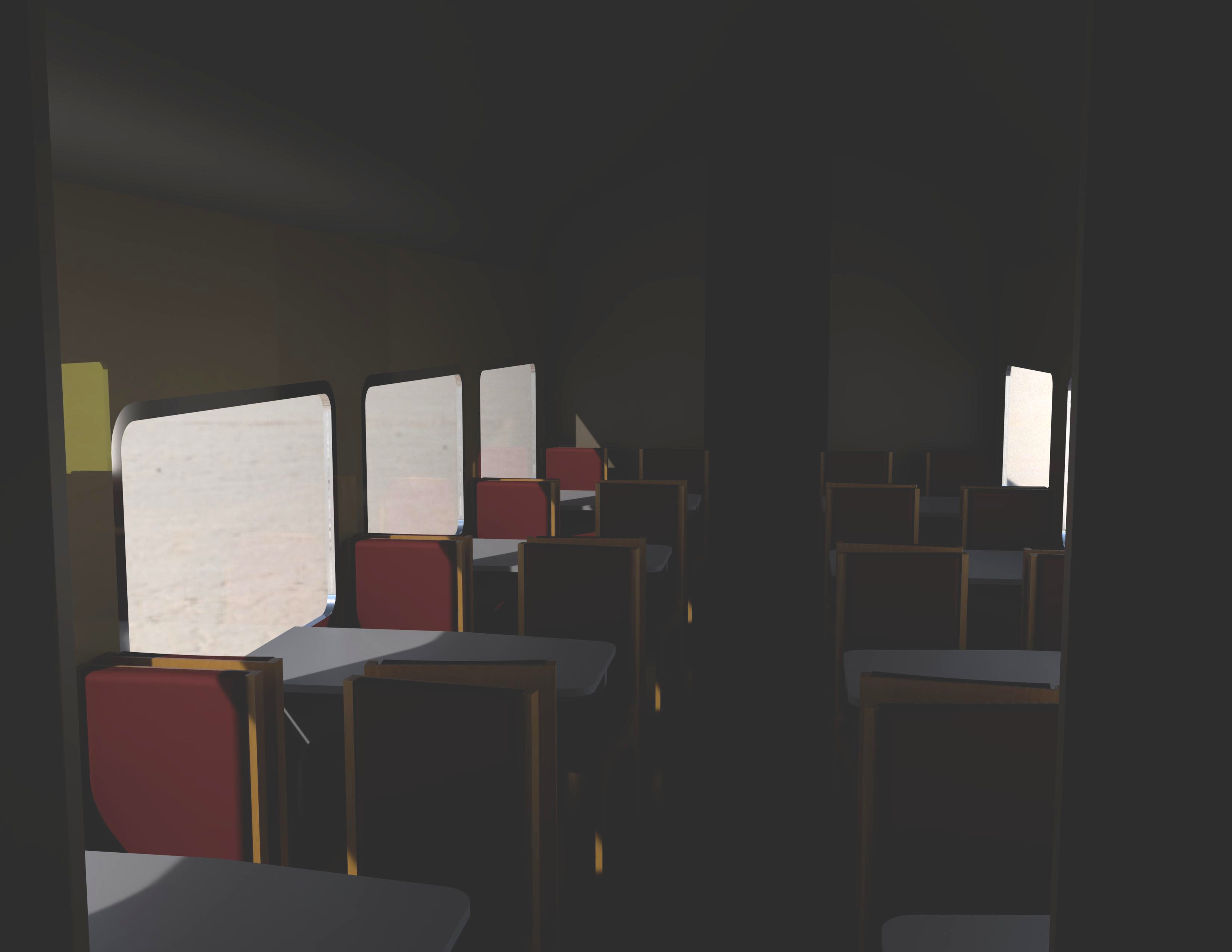

TEE-Render-11a.jpg [ 244.18 KiB | Osservato 883 volte ]
Ho provato anche a renderizzare l'interno. Ma non avendo applicato luci interne... il risultato non è stato esaltante..
Vabbè... comunque mi sono divertito... :mrgreen:
