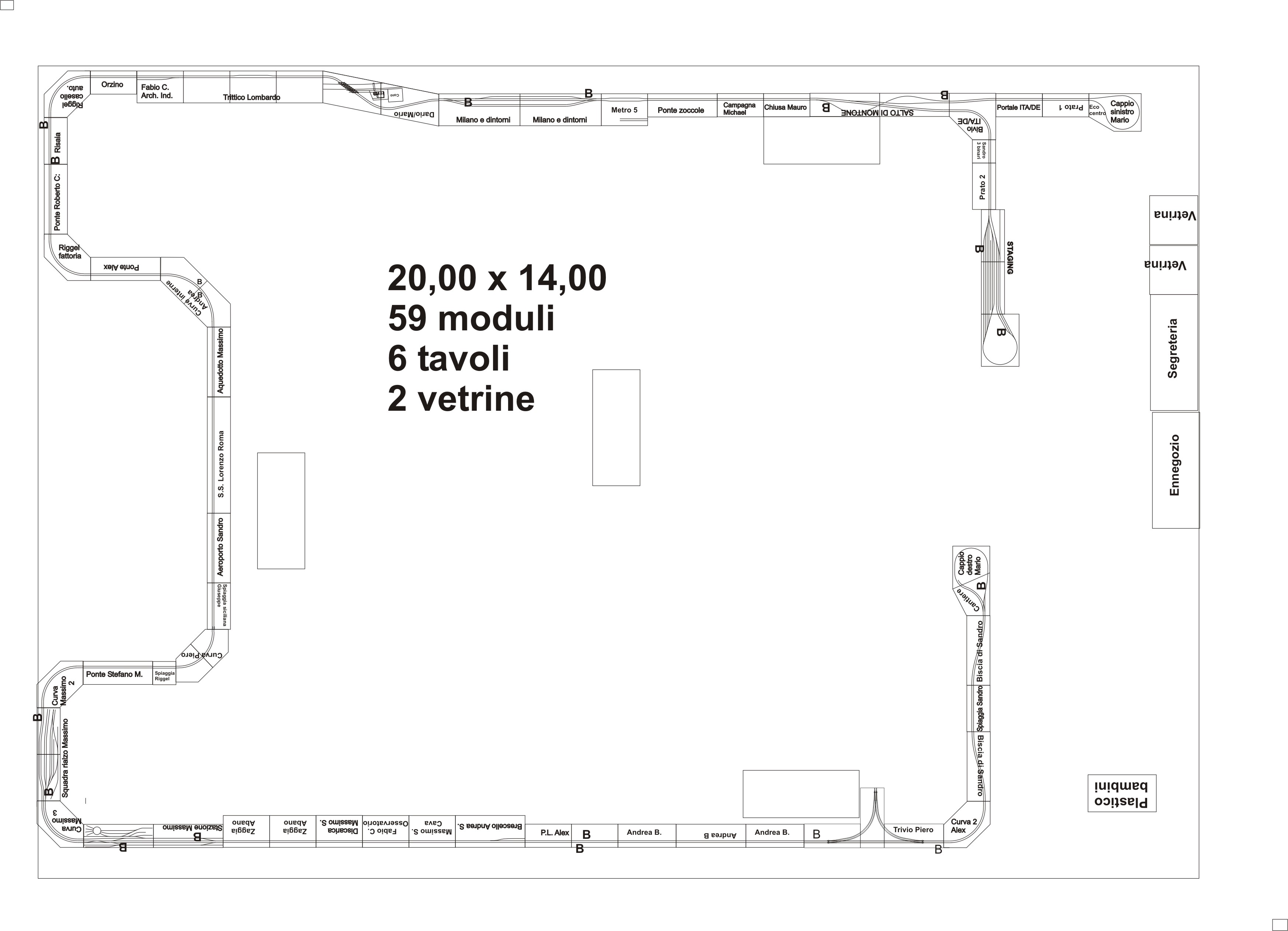

E' solo un primissimo abbozzo tanto per vedere quanto spazio copriamo.
Da ragionare:
sulla geometria in generale, anse, ingressi, attività ecc.
sulla consequenzialità dei moduli,
sulla posizione dei blocchi,
sulla suddivisione dell'alimentazione,
sul numero e la posizione dei tavoli,
sui moduli che ho dimenticato ;) :lol:
Al lavoro...
a domani i suggerimenti ;)

I moduli, dal post di Massimo:
Zaggia (Porcelli):
Due moduli, 80 per 55 cm, "Stazione di Abano Terme"
Moduli disponibili da Bologna:
biscia 1 - 120cm
biscia 2 - 120cm
curva esterna alex 1
curva esterna alex 2
Moduli disponibili da San Pietro in Casale (BO) per venerdì mattina:
Osservatorio - 80 cm
Cava - 80 cm
Collina Rusco - 80 cm
Archeologia industriale - 80 cm
Moduli disponibili da Forlì per venerdì mattina:
Brescello - 120 cm
Spiaggia - 80 cm
Chiusa- 80 cm
Aeroporto - 120 cm
Ponte Alex - 120 cm
Fermata - 40 cm
P/L1 - 80 cm (blocco)
P/L2 - 80 cm (blocco)
Fioroni:
S.S.Lorenzo (cm 200)
acquedotto(120) (forse)
ponte di Stefano (120) (forse)
Tarabiono/Tarascio (Tara2 :D ):
curva interna "Rocca di Maligunda" (se serve)
Di Giulio:
stazione (2x120),
squadra rialzo (2x80)
due curve solite.
Cappio Aurisina (se serve)
Da aggiungere, sperando di non dimenticare nessuno, Mario aiutami, i moduli di Brunner, Bochicchio e Condipero, Dario, Matteo, i tuoi Mario, per i cappi ne servono 3 o 2? Giusto per sapere se possiamo liberare Massimo.
Devo ricordarmi gli alimentatori da 12 volt 2A per l'alimentazione dei servizi... rammentatemelo che ho la testa dispersa (non so cosa combinerò tra qualche anno, mi dimenticherò pure il mio nome)
P.S. probabilmente da Forlì avremo altri 2 moduli (2 x 125), il proprietario.... li sta finendo, ma ancora non li abbiamo visti/provati, vi daremo conferma nelle prossime 2 settimane spero.... dopo una prova allineamento con i moduli fermi a Forlì....

Mario... hai già fatto tutto!!! mitico...
Per il VICEPRESIDENTE, se possibile, puoi rendere escludibile il blocco su squadra rialzo, troppo vicino alla tua stazione e troppo vicini tra loro... ricordi Bologna e non solo...

Partiamo alla grande ,ben 59 moduli ,ok ok al lavoro ehehehehehhe,vedo che MARIO ha già inserito i miei 4 moduli quindi non mi ripeto ;)
Sicuramente 3 alimentazioni,Cristian e Brunner le vostre briglie con i mammuth e ognuno porti le sue briglie ,mi raccomando :P :P .
Cristian per sicurezza puoi portare anche i trafo che usate solitamente ,x sicurezza ;)
La cosa si preannuncia .....tosta.....MMMMM :shock: :shock:
Ciao ora ci lavoro eheheh :mrgreen: :mrgreen: :mrgreen:
P.s.. ok ok mi prendo subito un bel supervaffa,ma esorto tutti a non arrivare tardi,stavolta è grosso....e il tempo ci vuole se vogliamo lavorare sereni ;) ;) ;)
 Oggetto del messaggio: Re: Layout Verona 2013
MessaggioInviato: 04/02/2013, 4:51
:P :P :P bene bene partiamo :
perfetto già in generale mi piace tutto :P
ok la parte della Germania.
Se possibile un modulo tra staging e bivio per distanziare i blocchi.
Orzino lo affiancherei a chiusa,per distanziare i blocchi tra salto montone e stazione Dario
Risaia con il blocco al posto di orzino,dato che poi il blocco successivo è troppo vicino essendo la curva interna di brunner(non segnato il blocco della curva brunner)
Condipodero tra fattoria Riggel e ponte Roberto C.
Scambiare P.L. Alex con ponte zoccole per distanze tra i blocchi ponte alex e trivio.
Alimentazioni 3 :
Fleischmann da staging a Fabio C Arch. Ind. + Germania,trazione + alternata x portale ita/de
Stazione Massimo da Fabio C. Arch Ind. a Stazione Massimo,trazione
Trix da Stazione Massimo a Cappio Cantiere,trazione + alimentazione 12 volts continua servizi.
Tavolo comandi Fleischmann zona salto di montone
Tavolo comandi stazione massimo
Tavolo comandi Trix zona Campagna Brunner
Notte Falco :mrgreen: :mrgreen: :mrgreen: :mrgreen:
:shock: :shock: :shock: Domandona: Piero di fermatutto ne abbiamo solo 2 :?: :?: :?: o hai anche il terzo per la terza alimentazione :?: :?: :?: :?: :?: :oops: :oops: :oops:

Per il VICEPRESIDENTE [in scadenza e senza rinnovo! NdR], se possibile, puoi rendere escludibile il blocco su squadra rialzo, troppo vicino alla tua stazione e troppo vicini tra loro... ricordi Bologna e non solo...
No, quello è il segnale di protezione della Stazione e sta alla distanza giusta; l'aspetto dei due fuochi è sincronizzato con lo stato degli scambi e dei segnali di stazione.
A Bologna c'era un problema di contatto del transistor che alimenta il sezionamento della rotaia esterna, ed altre regolazioni da fare, che ho messo a punto.
PERCHE' SI SAPPIA CHE MAGARI LA MACCHINA LA TRASCURO, MA I MODULI LI VERIFICO PRIMA DI VENIRE ALLE FIERE IMPORTANTI (in maiuscolo per sottolineare l'enfasi dell'affermazione).
Ovviamente quel problema è sorto a Bologna, prima funzionava bene.
MessaggioInviato: 04/02/2013, 16:11
Per il VICEPRESIDENTE [in scadenza e sarà bene che ci ripensi], se possibile, puoi rendere escludibile il blocco su squadra rialzo, troppo vicino alla tua stazione e troppo vicini tra loro... ricordi Bologna e non solo...
Tranquillo, qualsiasi problema sai che gli amici ti aiutano ;)
Mal che vada caviamo tutto e mettiamo una briglia passante :lol: :lol: :lol: :lol:

Ho fatto qualche piccolo aggiustamento, blocchi e allineamenti,
se avete qualche altro suggerimento sono a esposizione.
Mi pare che i tavoli siano un po' pochi ;)

In basso a sinistra presso stazione e squadra rialzo ci sarà la postazione do'professò! Di solito è attrezzato ioppure ha bisogno di un tavolo?
Un tavolo in quella posizione è molto utile!
