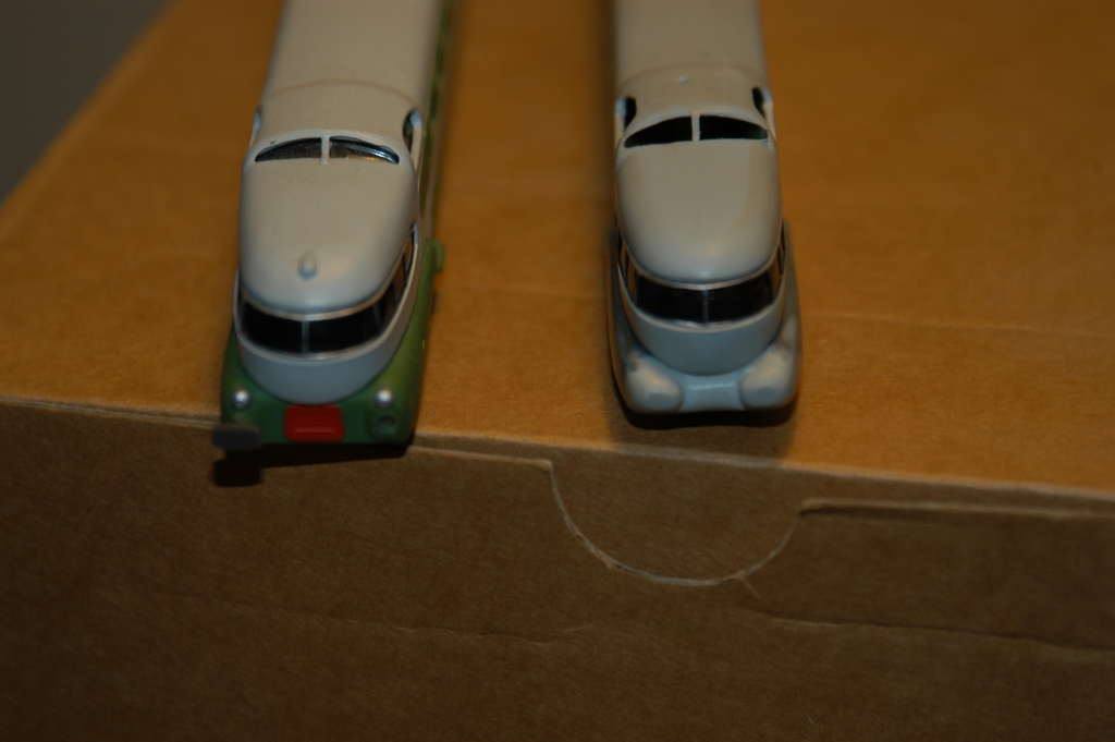

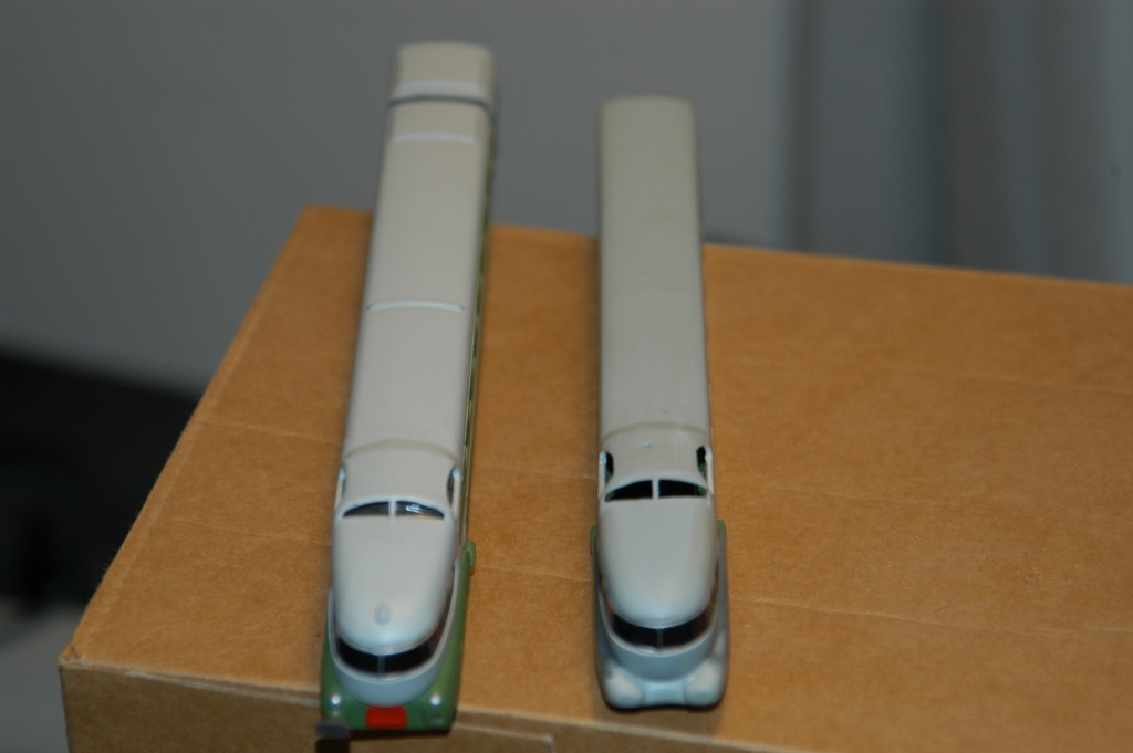

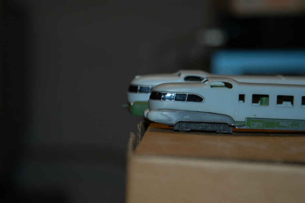

Bel lavoro Graziano!
io ho iniziato il lavoro sulla base Del Prado, solo che ho cercato soluzioni "industriali" per la parte bassa.
A parte che mi sono imbarcato nella costruzione del "fratellone" più lungo, ho recuperato 2 ICE Minitrix (i prototipi vecchi che avevano gli agganci bastardi) di quelli "fur bastler" per i 2 motori, passo 3 mt e diametro ruote quasi esatto (decimi di differenza) e per l'articolazione tra le casse un TGV arancione della Kato da demolire.
Alla fine costerà abbastanza, spero di essere in grado di portarlo a termine, casomai te lo darò da finire.
un anticipazione... (com'era, com'è :lol: )
DSC_0349.JPG [ 361.03 KiB | Osservato 425 volte ]
DSC_0350.JPG [ 413.59 KiB | Osservato 425 volte ]
DSC_0353.JPG [ 384.75 KiB | Osservato 425 volte ]
DSC_0354.JPG [ 403.84 KiB | Osservato 425 volte ]
