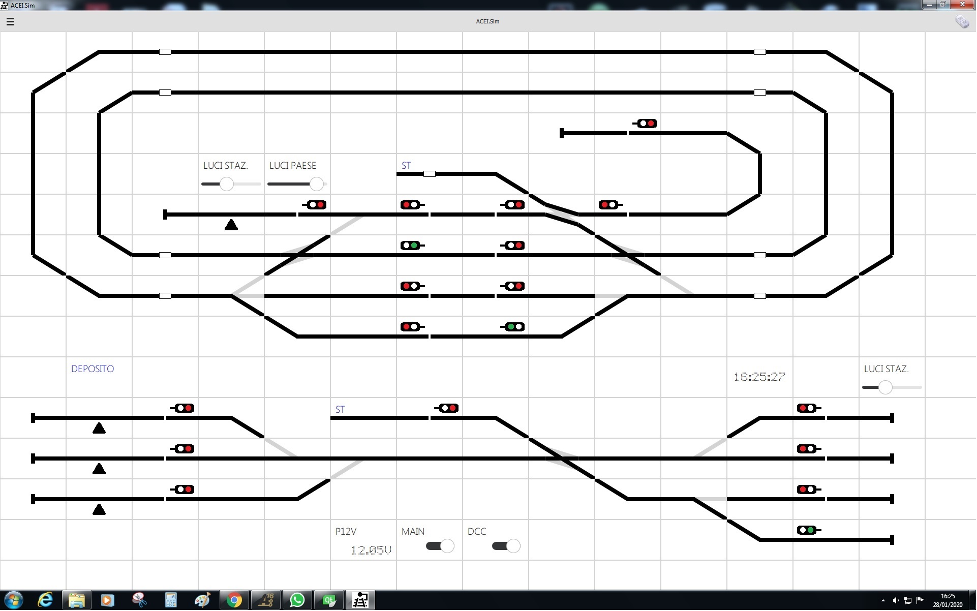

Questa è la versione per PC
ACEI_sim_pc1.jpg [ 288.78 KiB | Osservato 3965 volte ]

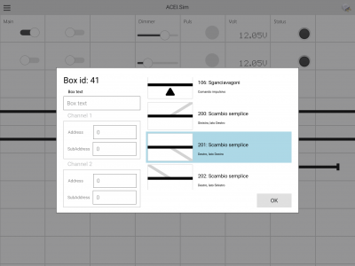

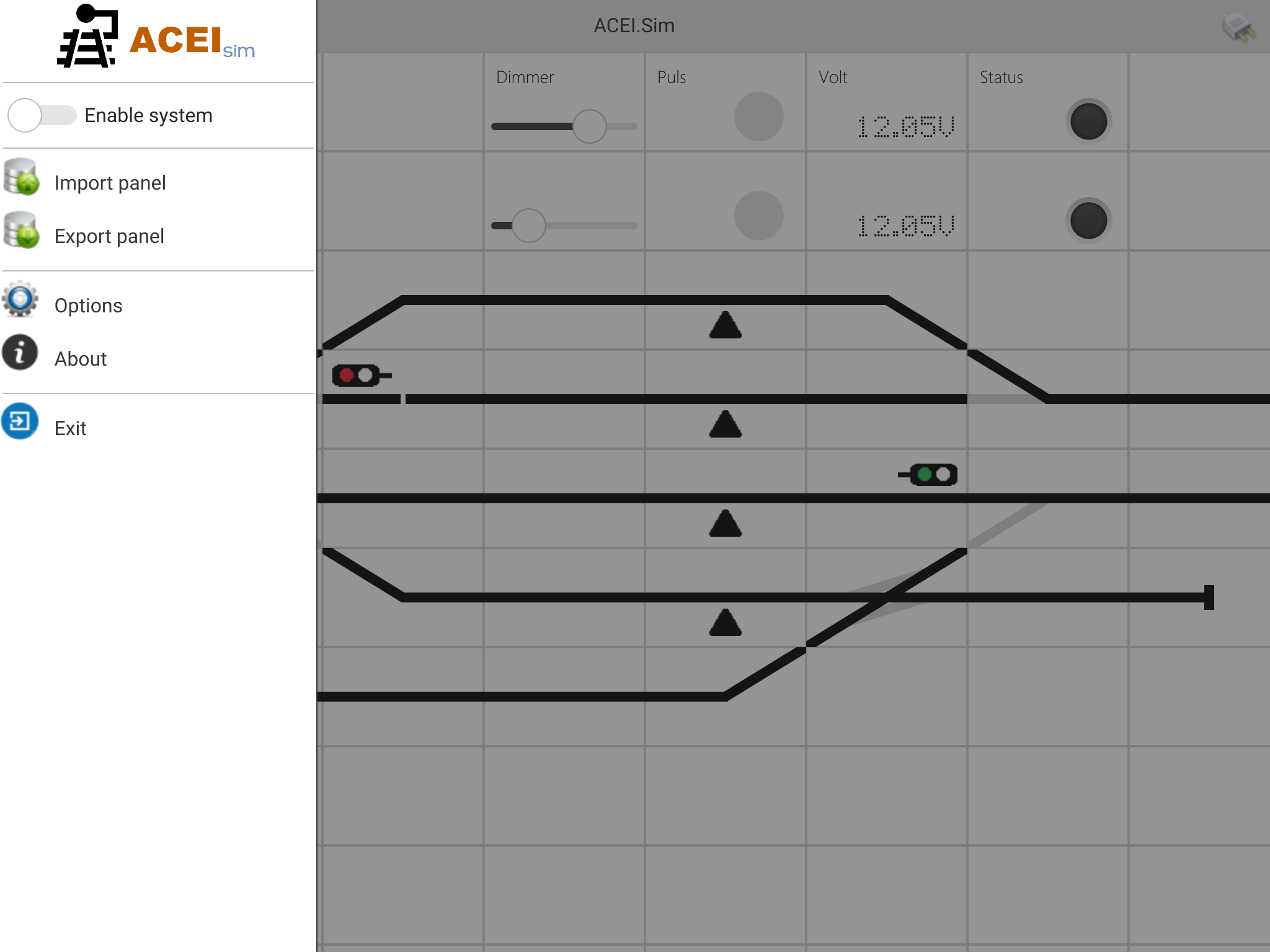

Qui invece ci sono schermate ricavate da un tablet
ACEI_sim_android1.png [ 84.11 KiB | Osservato 3965 volte ]
ACEI_sim_android2.png [ 124.59 KiB | Osservato 3965 volte ]
ACEI_sim_android4.png [ 125.37 KiB | Osservato 3965 volte ]

I pulsanti di itinerario ci sono. Aggiungo un'altra schermata in cui sono presenti.
ACEI_sim_pc2.jpg [ 224.66 KiB | Osservato 3817 volte ]

Facendo una lunga pressione su un tassello compare la maschera di setup.
Scegliete l'oggetto da inserire dalla lista sul lato destro.
"Box text" funziona, se volete aggiungere del testo.
Gli altri parametri lasciateli perdere... per ora.
L'oggetto 023 ha ancora qualche problema ;-)
Gli oggetti con numero <100 sono statici. Gli altri no, nel senso che rispondono ad un comando toccandoli, oppure cambiano di stato o mostrano informazioni di continuo.
Una volta terminato premete OK.
A mano a mano che create un tracciato esso viene memorizzato in un database locale. Uscendo dall'app non si perde la configurazione.
In aggiunta ci sono i comandi Import/Export panel, ma non funzionano ancora bene.
Infine nelle opzioni funzionano solo questi parametri:
Vertical blocks
Horizontal bloks
Flat Style
Delete database (pulsante)
I primi due vi permettono di impostare le dimensioni del banco.
Se le dimensioni sono più grandi dello schermo abilitate il "Flat style" in modo da poter trascinare il banco sullo schermo.
