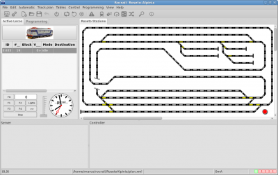

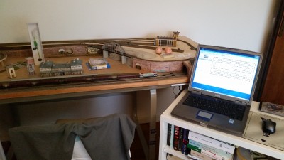

Alcuni anni fa, stanco di dover ricordare a memoria le CV delle loco ed il numero dei singoli deviatoi per comandarli dalla pulsantiera della centralina, ho voluto provare a collegare la Twin-Center ad computer tramite la porta seriale RS-232 posta sul retro. A tale scopo riesumai un vecchio portatile su cui avevo precedentemente installato Fedora Linux. Dopo aver configurato la porta sul PC provai ad installare la suite JMRI per programmare qualche locomotiva con l'ottimo DecoderPro. Non ottenni i risultati sperati, JMRI comunica con la TwinCenter emulando la sintassi LocoNet sulla seriale, una funzionalità che le centraline Intellibox non hanno mai supportato perfettamente. Quinid mi rimisi in cerca e trovai RocRail.
RocRail può usare la seriale del TwinCenter con la sintassi P50x, un protocollo ormai vecchio ed obsoleto ma meglio supportato (si tratta di un'estensione delle istruzioni usate dalle prime centrali Maerklin, il P50, da cui la sigla che sta per P50 eXtended).
In poco tempo ho creato un sinottico completamernte funzionante a costo e fatica 0.

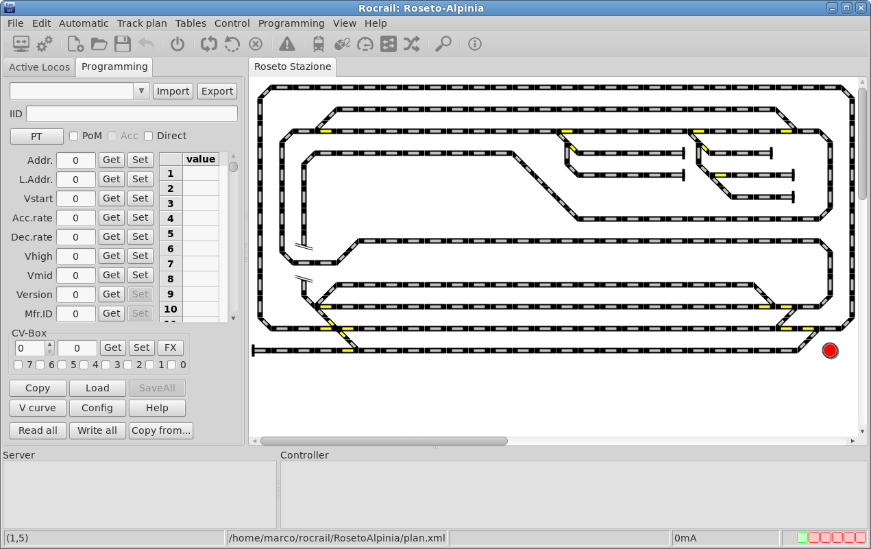

Dal pannello Programming è disponibile anche una maschera per programmare le CV più comuni sulle locomotive. Non è potente come quella di JMRI ma è già un bel miglioramento rispetto ad inserire i numeri a mano sulla centrale.
