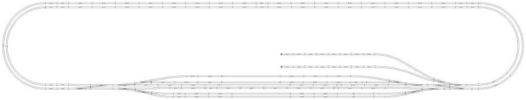

salve
se gentilmente potete aiutarmi - non riesco ancora a trovare le risposte -
è già da un pò che leggo e rileggo in giro per il dcc e finalmente progetto una stazione.
con lo schema allegato.
mi hanno detto che utilizzando i deviatori - scambi da me cerchiati con il rosso anche se isolati da scarpette
il passaggio di una motrice all'altra linea (contro senso) mette in corto l'impianto.
perchè in pratica gli scambi creano di fatto un cappio.
è così ??
grazie

Allora qualche domanda.
La stazione la userai sul plastico modulare ASN?
Se sì bisogna ragionarci un pò se no è semplice la soluzione

Ti posso dire come ho fatto io nella mia completa ignoranza di "cose elettriche".
Usando gli scambi con il cuore alimentato (Fleischmann) non ho fatto assolutamente nulla di "strano", intendo dire che li ho montati così come li fa mamma Fleischmann e nessun problema di corti.
Unica accortezza ho messo la "graffetta" che rende gli scambi da "intelligenti" a "stupidi", perchè nel DCC serve continuità di corrente.
Ovviamente se una motrice arriva sullo scambio quando questo è deviato in maniera errata (penso si dica che lo "talloni") il sistema per evitare corti stacca da solo la corrente a tutto l'impianto e sulla centralina mi appare "Error", ma penso che gente ai vostri livelli queste "cavolate" non le faccia. ;->
Tengo a precisare che ho una situazione di scambi come la tua.
Altro discorso è il cappio, ma ti posso assicurare che gli scambi non si comportano come un cappio.

Dici DCC : solo DCC o "anche in DC?
In DCC se alimenti tutto con un unico bus, nessun problema sui crossover.
Se invece vai in analogico e hai due blocchi separati .... passare da destra a sinistra è un problema (risolvibile comunque)
Per evitare i cortocircuiti che "spengono TUTTO l'impianto ci sono delle scheda apposta per alimentare i cuori degli scambi oppure delle schede di protezione contro i corti per i blocchi ( ottimi i PSX americani che uso anche io )
Spiega meglio cos' le risposte saranno più "mirate"

ma in futuro essendo il progetto dei comandi dei deviatori in analogico eliminando l'uso di quelli
di cui sto chiedendo e aggiungendo un bus di alimentazione a parte perchè no ??????
ma per me è troppo prematuro corro il rischio di essere cacciato :lol: :lol: :lol: :lol: :lol:
ç Gigi
io uso i peco elettr a stento comprendo questi :lol: ;)
ç Enzo
trazione in DCC
comando dei deviatori in analogico\arduino :lol: :lol: ;) con polarizzazione dei cuori con swich
domandina :
quello che tu dici l'avevo letto ma dove posso approfondire su dccw non trovo nulla.
praticamente il cambio della polarità non influisce sulle loco,,, possono andare controsenso utilizzando gli scambi cerchiati ovviamente isolati?
grazie mi avete rincuorato ho tutto fermo

Se hai un solo Bus ( 2 fili" DCC che parte dalla centralina e gira sotto le rotaie, e poi metti dei drop (collegamenti brevi tra rotaie e bus) puoi semplicemente alimentare tutto come se fosse un unico circuito.
Quindi: in DCC NON esiste il "Cambio di polarità" che dici... semplicemente le varie loco sono comandate singolarmente dal palmare o centralina per andare in avanti o in retro !
= Andare in senso contrario su un binario o sul suo iparallelo è esattamente la stessa cosa.
Altro problema è la polarizzazione del cuore degli scambi, che esiste sempre e per tutti gli scambi indipendentemente dalla linea lungo cui si trovano ( sempre nell'ipotesi di unico Bus DCC come sopra)
Ricorda che se non hai blocchi sezionati lungo il plastico:
- se usi la protezione dai corti della centrale, nel caso hai un corto per uno scambio girato alla rovescia, ti va in blocco TUTTO il plastico
- se hai delle sezioni protette ognuna da un dispositivo (tipo il PSX-1 descritto) ti va in blocco la sola sezione interessata dal problema. Di solito si fanno blocchi che contengono una stazione intera ( tanto l'operatore si trova nelle vicinanze e può provvedere a girare lo scambio)
Poi hai un blocco con un pezzo di linea , poi un'altra stazione , e così via.

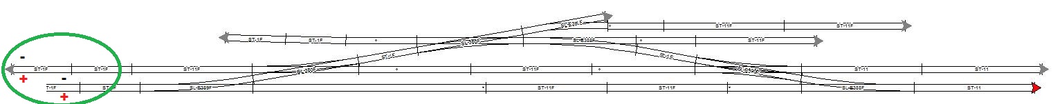

in una situazione del genere una volta isolati i deviatori e polarizzati i cuori
va bene.

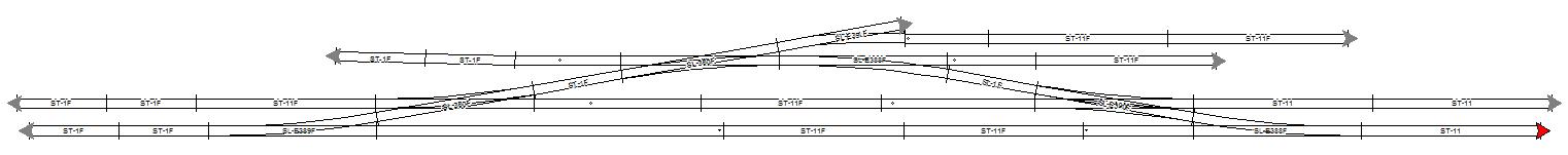

per inversione intendevo:
progressivo 2.jpg [ 17.32 KiB | Osservato 2455 volte ]
hai ragione non si inverte ........ :roll: :roll: (figurati con arduino :lol: :lol: :lol: :lol: )
ingresso- uscita -- 1.jpg [ 53.33 KiB | Osservato 2455 volte ]
grazie :) ;)
