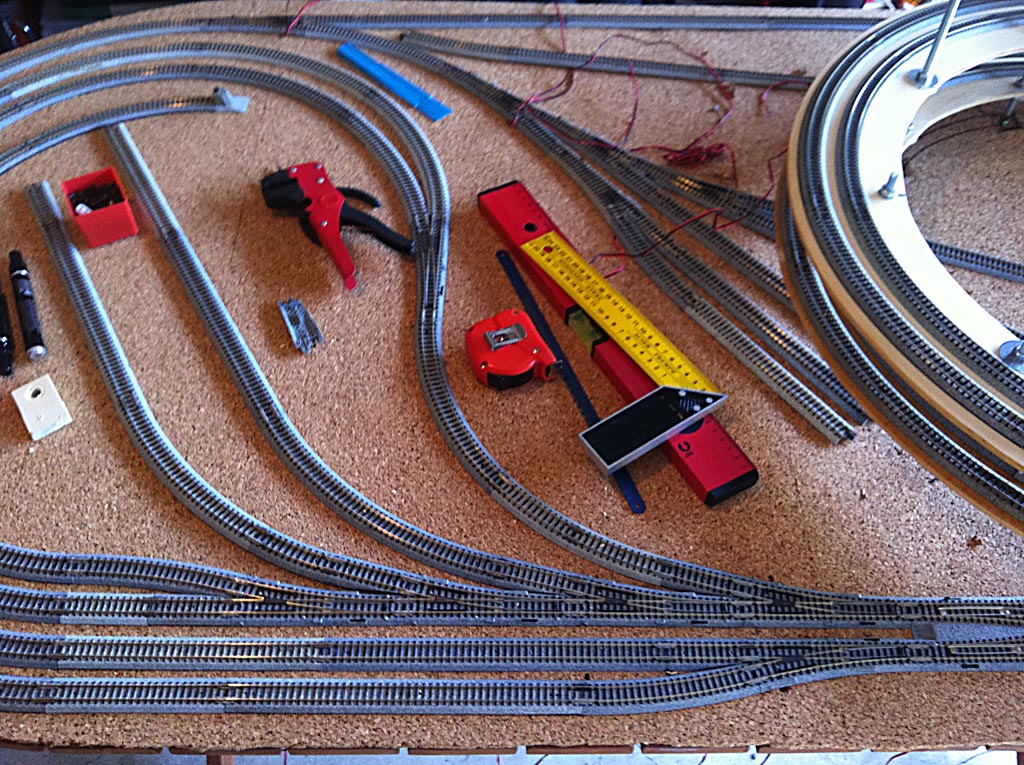

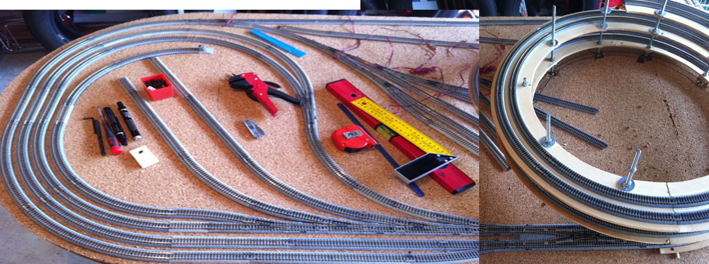

Ho dei rudimenti di DCC e non vorrei fare pasticci sin dall'inizio.
Della foto sottostante, i deviatoi hanno il cuore polarizzato, immagino vadano isolate le rotaie che escono dal cuore.
A monte di questo devo portare alimentazione per i binari che vanno verso il cappio di ritorno (di cui ho specifici moduli) ?
Mentre per i binari tronchi, vanno alimentati anch'essi? O è sufficiente non isolare la rispettiva rotaia che esce dal cuore?
Le prese degli S88 non hanno nulla a che vedere con le alimentazioni?
Grazie per la comprensione.

Scusa ma non mi é chiaro tutto quello che dici.
Cmq da ignorantissimo di DCC credo che il cuore polarizzato degli scambi vada benissimo e non ci sia nulla da isolare, semplicemente gli scambi non si possono tallonare (manovra che se meccanicamente in H0 si può azzardare, in N mi sembra abbastanza proibitiva.
Come base in DCC alimenti tutto in parallelo, isolamenti per modulo apposito per racchette o triangoli.
Poi gli specialisti sapranno dirti dove mettere ulteriori isolamenti per sviluppi futuri...
P.S: guarda qua:
http://www.4dpnr.org/articles/DCC_Wiring.pdf

Comunque che io sappia per gli electrfrog le scarpette isolanti servono ...
Ok per l'alimentazione in parallelo su più punti (anzi molti) del tracciato: si chiamano feeders, più ce ne sono e meglio è, anche nei binari tronchi
