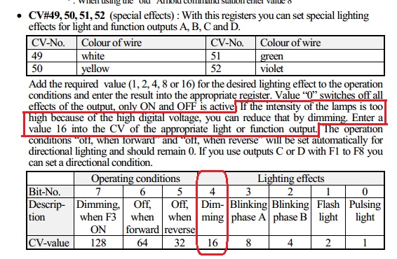

Vediamo se ho capito.
Leggendo il manuale del Kuehn N025, sembrerebbe che sia possibile mediante le CV 49 e 50 (funzioni dei fili bianco e giallo, le luci, appunto).
Mettendo il valore 16 dovrebbe diminuire (dimming). Se è giusto così, la domanda è di quanto. O meglio si tratta di una attenuazione non regolabile?
Commento file: estratto dal manuale
dimming.jpg [ 128.76 KiB | Osservato 3312 volte ]
 Oggetto del messaggio: Re: intensità luci: quale CV?
MessaggioInviato: 02/09/2013, 15:34
Messaggi: 402
Località: Vernio
Provincia di residenza: Prato
Il valore 16 indicato è un valore medio; nella CV relativa i valori che puoi inserire variano da 0 a 32, dove 0 corrisponde alla minima luminosità e 32 corrisponde alla massima luminosità.

leggendo ( traducendo) BENE il manuale io ne desumo che :
- sommare i valori 1,2,4,8,16 corrispondenti alla funzione desiderata e metterli nella CV
- nella tabella appaiono anche i valori 32 e 64 ma nel testo dice che sono settati "automaticamente" SE programmi la CV 56 dedicata alle luci direzionali
- sempre in tabella viene elencato anche il valore di 128 che corrisponde alla funzione "Dimming quando F3 è in ON"
Quindi mi pare di capire che solo i valori menzionati siano possibili ( a meno che si possano "sommare" due o più funzioni, tipo Dimming + lampeggio)
questi valori corrispondono alla funzione scelta ( dimming SI/NO)
POI per regolare la quantità di Dimming ( oppure la frequenza del lampeggio se selezionata una delle funzioni Blink....

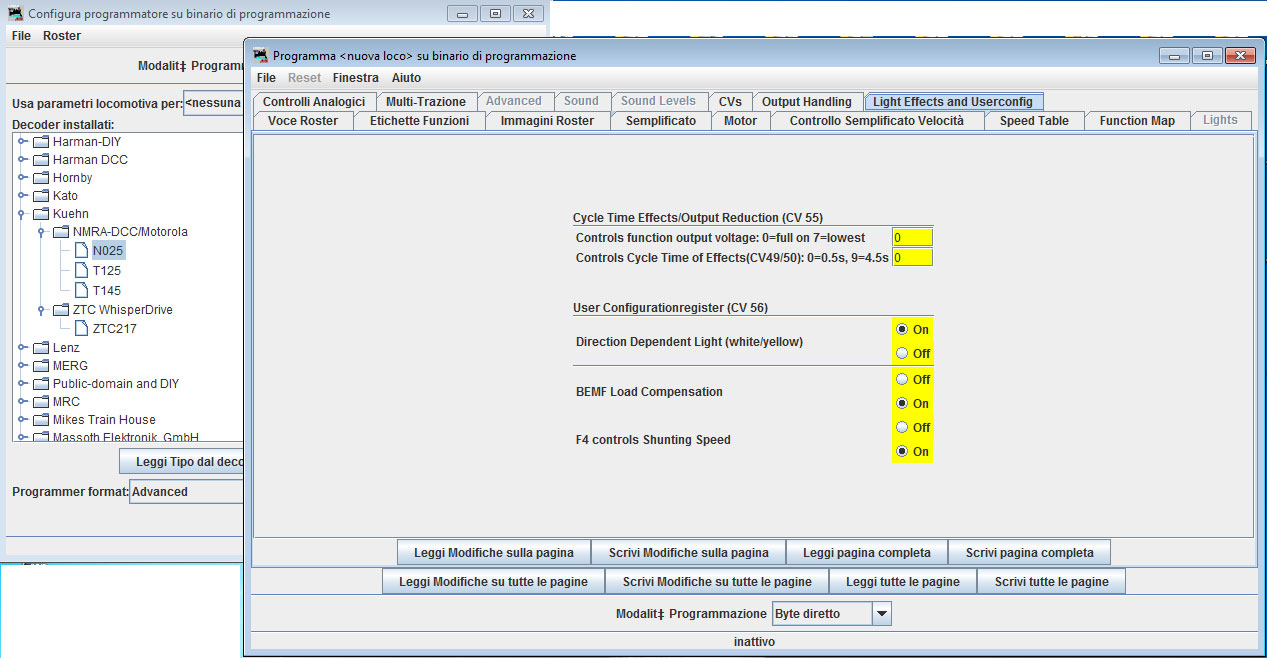

LA CV 55 dice: CV#55 (cycle time of effects/dimming rate) :
With the low digit (x0..x7) of CV#55 you can adjust the dimming rate (brightness) of the function outputs
a value of “0” is maximum and a value of “7” minimum brightness. You must allow the dimming in the effect registers for every output (CV#49...52).
With the high digit of CV#55 (0x...9x) you can adapt the frequency of the blinking effects (value 0 correspond to a cycle time of 0,5s ; a value of correspond to a cycle time of 3,0s )
Infatti ....
JMRI-Kuehn-N025.jpg [ 164.96 KiB | Osservato 3282 volte ]
guarda bene la figura allegata di JMRI per il decoder in questione ( nomina anche la CV55 in associazione con le CV 49 e 50 .... per regolare il tempo di lampeggio ( se ovviamente usi uno dei 1,2,4,8 corrispondenti alle funzioni con lampeggio), oppure con i valori da 1 a 7 per la regolazione della luminosità.

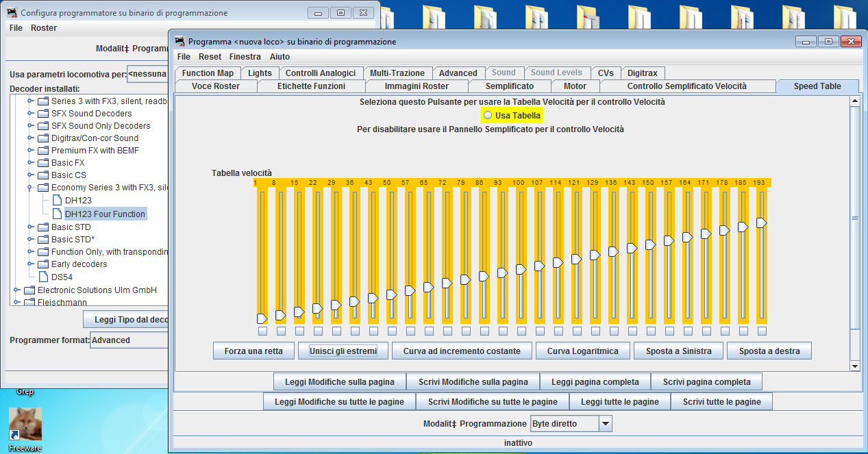

Senza usare la Speed Table puoi usare le tre CV : 2-6- e 5 in combinazione.
Guarda la scheda breve qui di quello piccolo alla pagina 5 di 8 :
http://www.digitrax.com/static/apps/pro ... /DZ123.pdf
Trovi i tre valori da mettere nella tabellina.
Se vuoi usare una vera Speed Table vedi un esempio sul manuale a pagina 55:
http://www.digitrax.com/static/apps/cms ... manual.pdf
Ricordati di mettere la CV 29 per usate la Tabella o no.
Sempre a pagina 53 del manuale la tabellina per i tre valori Start-MID-Max e la CV 29 relativa

Che centrale hai ? se hai una Zephir Loconet puoi prendere la schedina di interfaccia di Buddace e installare JMRI.... vedrai che non lo abbandoni più e ti dimenticherai le CV!
ad esempio .... con un solo CLICK programmi tutte queste CV....
JMRI-SPTabl.jpg [ 246.78 KiB | Osservato 3200 volte ]

Sostanzialmente nel primo caso ho solo tre livelli (cioè minimo-medio e massimo), giusto?
per prediligere le manovre credo mi convenga la provare la configurazione Switcher.
Nel caso 28 step avrei qualcosa di + realistico ... ma devo programmarmi tutti e 28 i livelli, caspita ...
Comunque la mia centralina è una Compact della Lenz, quindi non credo esistano interfacce e relativi software di gestione con PC, o sbaglio?

Caricata la speed table del manuale e abilitata mediante valore 22 (decimale) della CV29.
La marcia è abbastanza soddisfacente adesso.
