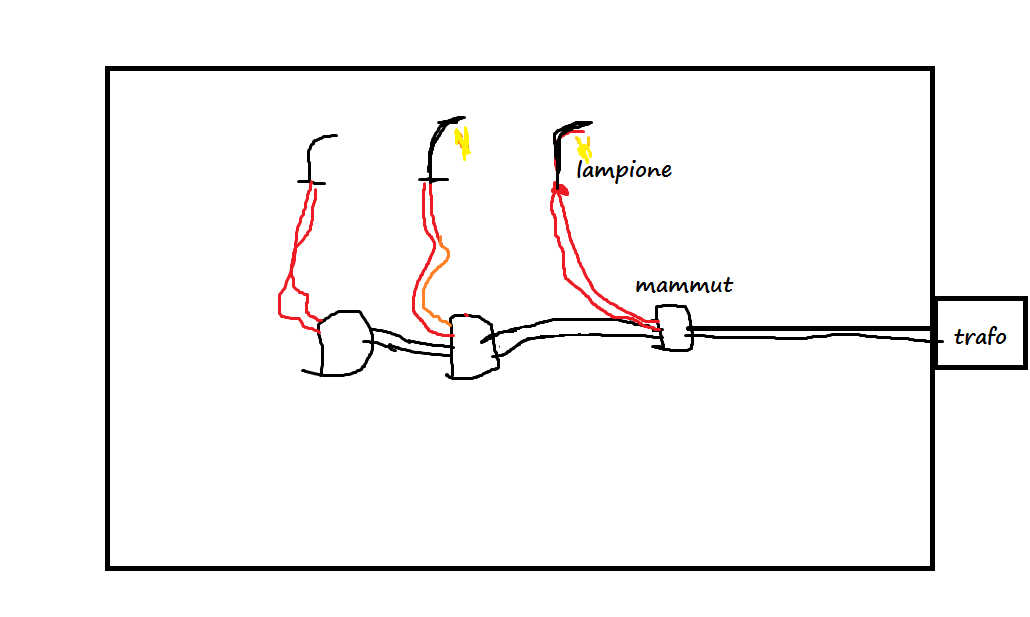

quindi dovrebbe essere qualcosa del genere :?: :?: :roll:
impianto lampadine.png [ 16.98 KiB | Osservato 3175 volte ]

:P :P :P Bravi,niente roba cinese spesso fuori norma ,con BRAWA andate sicuri ;)
Si è piu' o meno come nel tuo disegno o meglio :
i 2 fili escono dal trafo e arrivano dove hai la prima lampadina,lì metti un mammuth;
entri nel mammuth con i 2 fili del trafo ed esci con altri 2 fili che andranno alla prossima lampadina; assieme ai 2 fili che andranno alla prossima lampadina metti i 2 fili della lampadina stessa :!:
Praticamente sotto si crea una linea che partendo dal trafo raggiunge tutte le lampadine e in ogni punto dove ce n'è una ,si crea una derivazione tramite il mammuth :o :o :o
Mi raccomando i fili non dello stesso colore,Fleischmann se ben ricordo parte dal trafo con i morsetti bianco e nero;
Mai i fili messi di traverso o a caso,ma ben ordinati e sempre a zig zag,così se devi intervenire hai le idee chiare :D :D :D
Ciaoooo buon lavoro :mrgreen: :mrgreen: :mrgreen:

e giusto cosi ?
se veniamo a verona ti portiamo un bel salametto ticinese :lol: :lol: :lol:
Immagine luci.png [ 25.69 KiB | Osservato 3165 volte ]

:P :P :P :P :P :P :P Esattamente così,giustissimo :P :P :P :P :P :P
Ovvio fili bianchi con i bianchi e neri con i neri,non fatemi corticircuito eheheh ;) ;) ;)
