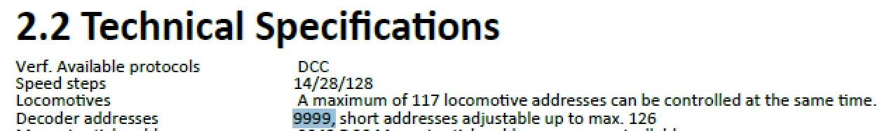

A pagina 6, nelle specifiche tecniche, si legge che gli indirizzi brevi sono regolabili fino a 126

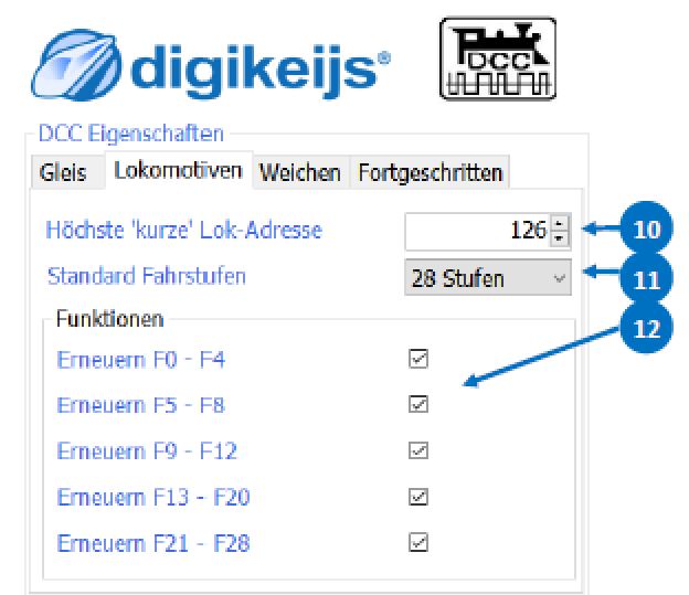

a pagina 44 la schermata mostra dove inserire il massimo indirizzo breve (campo 10)

mi sembra strano che non fosse settato il massimo, visto che è quello riportato anche in figura.
Diciamo che l'unica stranezza è il fatto che il massimo indirizzo breve sia 126 e non 127.
