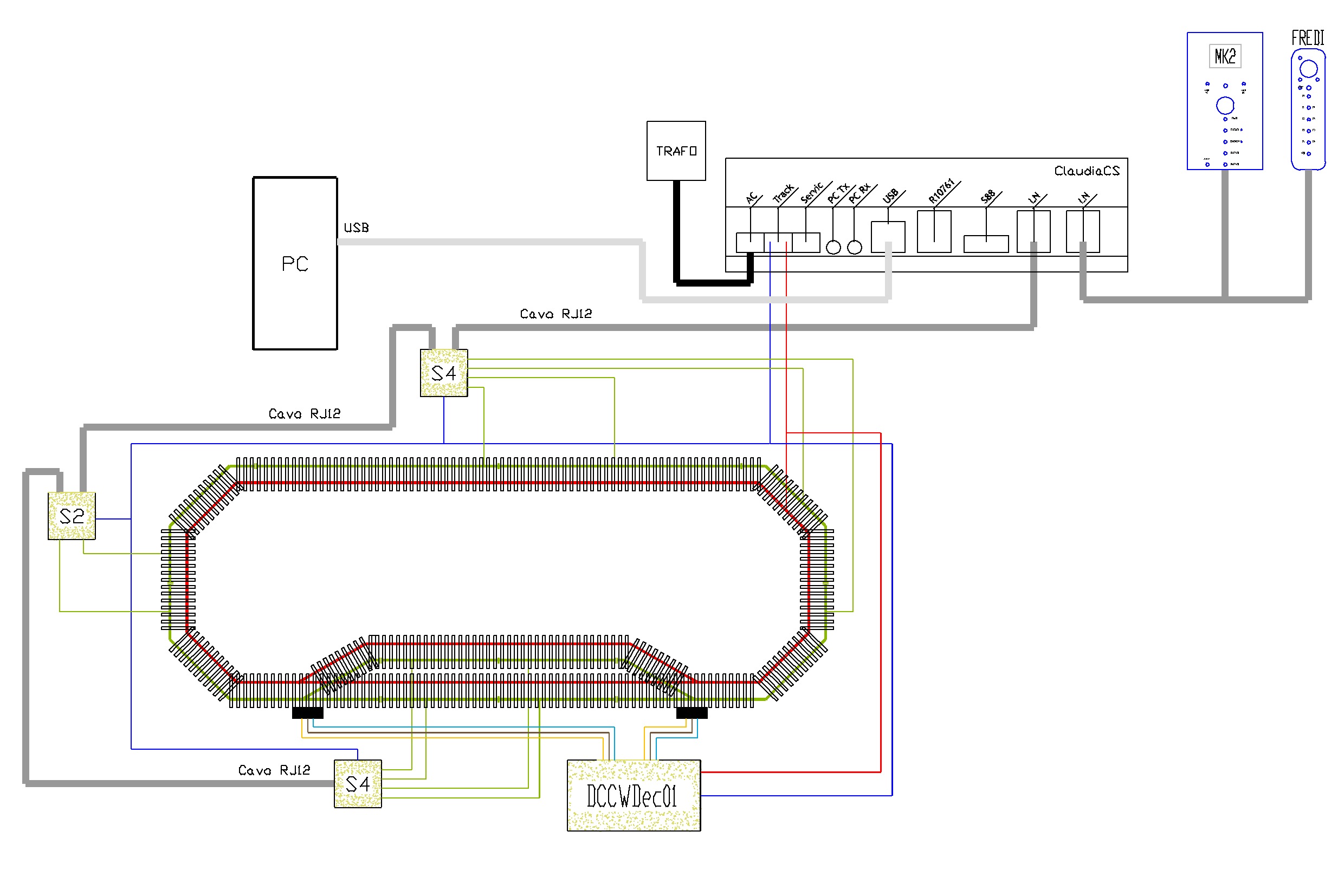

con un impianto così, è possibile farlo andare, con opportune modifiche, anche in analogico ?
schematracciatotraverse (2).jpg [ 404.83 KiB | Osservato 1652 volte ]

S2 ed S4 sono unità che gestiscono blocchi o sono semplici sensori di occupazione?
In ogni caso, non vedo difficoltà nella conversione in analogico (con tutti i limiti dell'analogico). Io stesso ho dei moduli a norma Asn che possono essere usati sia in analogico che in digitale con blocchi che hanno in totale quattro modalità di funzionamento, per adattarsi al funzionamento analogico oppure digitale.

quindi con i 12 v si può alimentare la linea anche tramite gli ss
ma per i deviatori non vedo soluzione....
per le mie esigenze già andrebbe bene.
per i moduli che dici non hanno deviatori che uniscono le linee .

Non so esattamente cosa siano e le caratteristiche di quegli ss. Dovresti guardare sul manuale.
Oppure ponticellare e fare un doppio impianto. Non li conosco.
I deviatoi sono elettromagnetici o con servo?

Un connettore simile a quello postato da Ugo Pfeiffer https://www.facchiano.it/scheda_Prodott ... &idArt=835 dove sui maschi metti in parallelo i fili dal trasformatore (le due polarità separate tra loro ça va sans dir) e sulle femmine i fili che vanno ad alimentare ogni sezione.
Per digitale stacchi il connettore e attacchi come ora a Track e Loconet, in analogico invece li stacchi e attacchi il connettore al trasformatore.
Con lo stesso connettore stacca anche l'alimentazione del decoder scambi (come se fosse un sezionamento).
Interrompi le alimentazioni dei solenoidi e li connetti, sempre tramite connettore, al decoder o a pulsanti per analogico.
Oppure un connettore D-sub 25 poli come questo a saldare https://it.rs-online.com/web/p/connetto ... iwodhEoCsg
o questo a crimpare (con flat cable, si riesce anche senza pinza apposita) https://it.rs-online.com/web/p/connetto ... IT%3AWhoop!)%20Connettori%20D-sub%20a%20crimpare-_-1007759&gclid=CjwKCAjwx6WDBhBQEiwA
_dP8rSqBdNl2AwMna6BQDb_yvjYG4jgZIp4SysdWa7zJz_NSHQ1lsl7epRoCi4
cQAvD_BwE&gclsrc=aw.ds&matchtype=&pla-324106870748
e te la cavi con un solo connettore, con femmina già fissata al plastico.
Dato che i moduli di rilevazione presenza Sx funzionano con fotoaccoppiatore, il fatto che alimenti a valle di questi senza disconnetterli dal tracciato non dovrebbe dare problemi.
Al fine di proteggere l'integrità della centrale digitale la parte di rilevazione dell'occupazione è fotoaccopiata rispetto al bus loconet in modo da salvaguardare la centrale digitale e il bus loconet da eventuali problemi/incidenti elettrici sul traccaito.
Con ESU Detector non ci sono problemi.
Magari Massimo di Giulio può dare un parere teorico basandosi sullo schema http://www.dccworld.it/index.php?page=d ... dback.html
