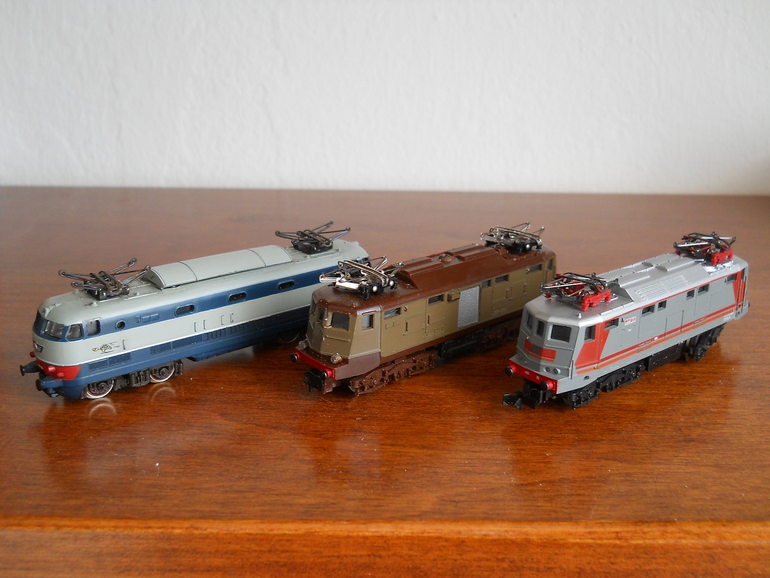

Mi sono arrivati questi 3 oggetti che dovrebbero (uso il condizionale in funzione delle vostre osservazioni) entrare a far parte del mio modesto parco macchine italiane.
Si tratta di una Rivarossi e due Lima, che i più esperti riconosceranno a colpo d'occhio (io no :lol: :lol: :lol: ), comunque, il discorso verte su quanto sentito in rete che non ci sarebbe la possibilità di digitalizzare la 444 e qualche dubbio sulle altre due :shock: :shock: :shock: tutto vero o voci non vere :lol: :lol: :lol: ?
Grazie, Giancarlo
001.JPG [ 466.91 KiB | Osservato 2047 volte ]

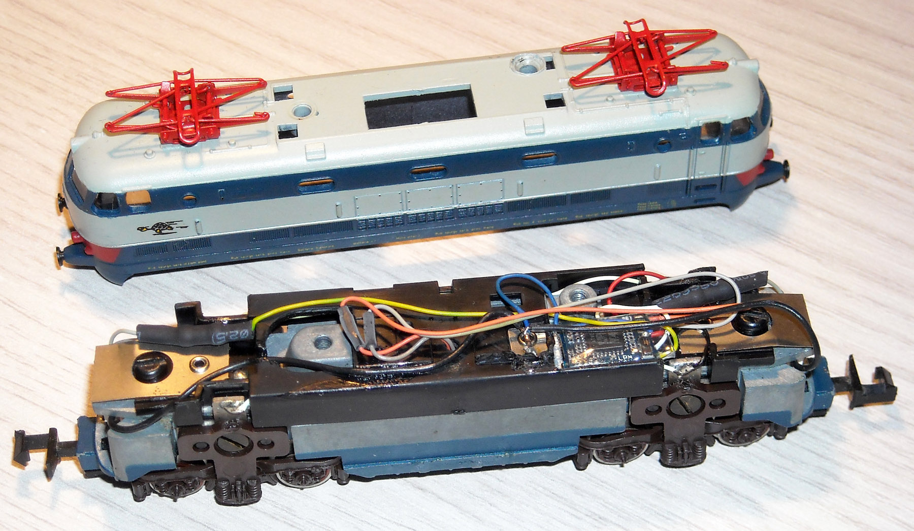

Le due Lima non le ho ma ho la 444 che come vedi dalla foto l'ho digitalizzata.
La meccanica l'ha revisionata il mitico Graziano.
Ciaooo
444.jpg [ 409.32 KiB | Osservato 2010 volte ]
Ciaooo
Pierluigi, scusa ma hai per caso sostituito il motore originale?

No, il motore è originale, forse l'ho lavato ad ultrasuoni, non ricordo. Graziano ha sostituito un assale con ingranaggio e basta. Ovviamente occorre smontare e pulire bene il tutto, il grasso di trent'anni non fa bene. Gli ingranaggi di metallo sono ottimi.
Ah, dimenticavo, ho sostituito le lampadine con i led e riverniciato l'imperiale perchè rovinato.
Ciaooo

E' carnevale :lol: :lol: :lol:
a 80 cm. di distanza tutto si può fare :roll: :roll: :roll:
avvicinandomi a 8 cm:
dalla foto la tarta ha qualche problema esteriore
ha mezzo secolo, può avere problemi alle anche, articolazioni, ecc.; da vedere, vedi anche il 105 :idea:
per i non abbonati: viewtopic.php?f=33&t=3806&hilit=chi+ha+il+foglio+ricambi
il 424 castano isabella :ugeek: ottimo il consiglio che ti hanno già dato: cambia meccanica :roll:
424 navetta, dovrebbe avere la trasmissione cardanica su un solo carrello :?
per migliorarla, ma non sono miracoli, vedi sempre il 105, modifica E444 lima
coriandoli :oops:
