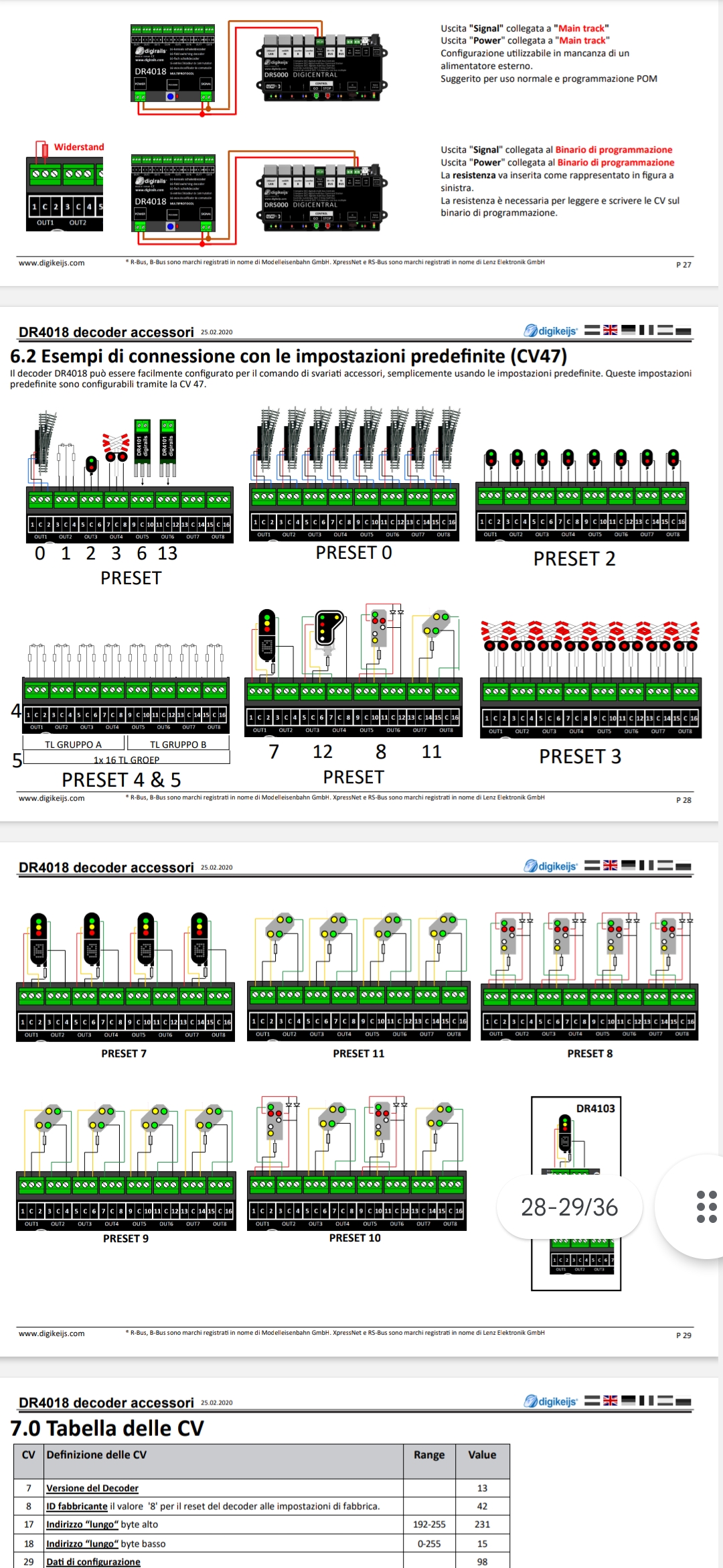

Questa è la situazione:
Ho un decoder Dr4018 ad 8 porte. Non ho toccato nulla circa le funzioni delle stesso e collegato gli scambi.
Le porte del decoder 5 e 6 sono quelle che mi danno problemi quando attacco gli scambi(vibrazione dello scambio e odore di surriscaldamento).
Ho provato ad attaccare sulle due porte 5 e 6 il motore dello scambio 4. Inserito sul 5 e 6 il motore quattro prima funzionante vibra anche lui.
Pertanto penso sia un problema di porte 5 e 6 del decoder. Sul manuale del decoder si specifica che il present per gli scambi è 0. Non vorrei che le due porte fossero settate con altri preset. Il problema che leggendo il manuale parla di CV47 e non capisco null'altro per capire come vedere il settaggio delle due porte 5 e 6.

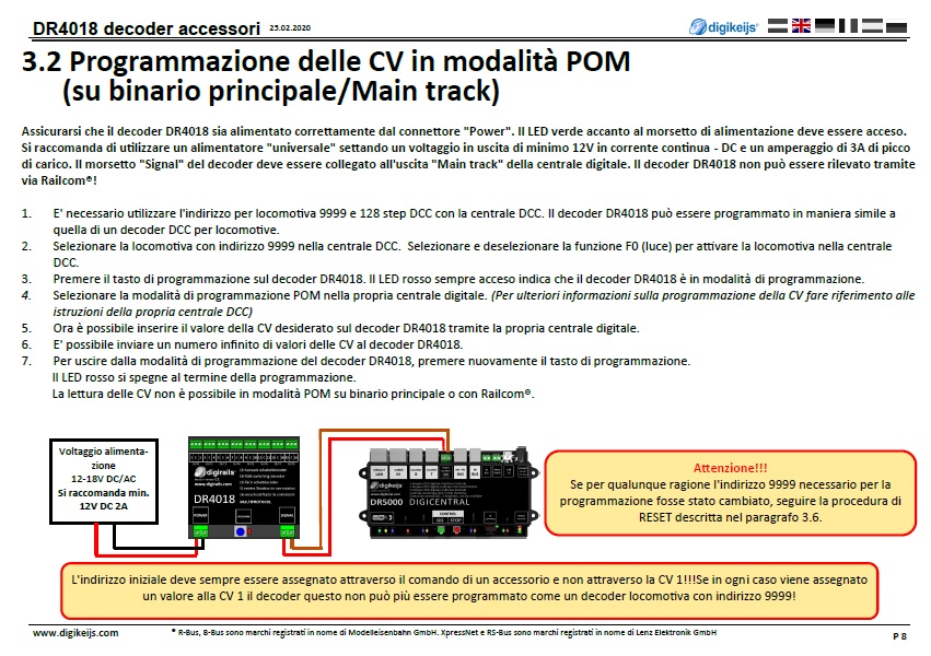

E' possibile che le porte 5 e 6 siano settate erroneamente. Prova quindi a ridare il valore corretto alla CV47 che deve essere 0 (zero) come da indicazioni.
Per fare questo devi agire come se cambiassi il valore ad una CV di una loco con indirizzo 9999 secondo le istruzioni di seguito.

Settando la CV47=0 tutte e le 8 uscite saranno impostate per deviatoi a bobina. Per modificare le singole uscite, come nel caso dei segnali ( dissolvenza, intermittenza o altro) ci deve essere un valore della CV47 diverso da zero.

Hai tutte le ragioni di questo mondo, ma non sarebbe la prima volta che qualche decoder nuovo di fabbrica presenti qualche strano preset. Ripristinare un valore di una CV costa qualche minuto e un minimo di attenzione e forse può risolvere il problema.
Sicuramente scartiamo così l'ipotesi di un preset anomalo delle porte 5 e 6.
Dopo di questo probabilmente rimane l'ipotesi di un malfunzionamento.
