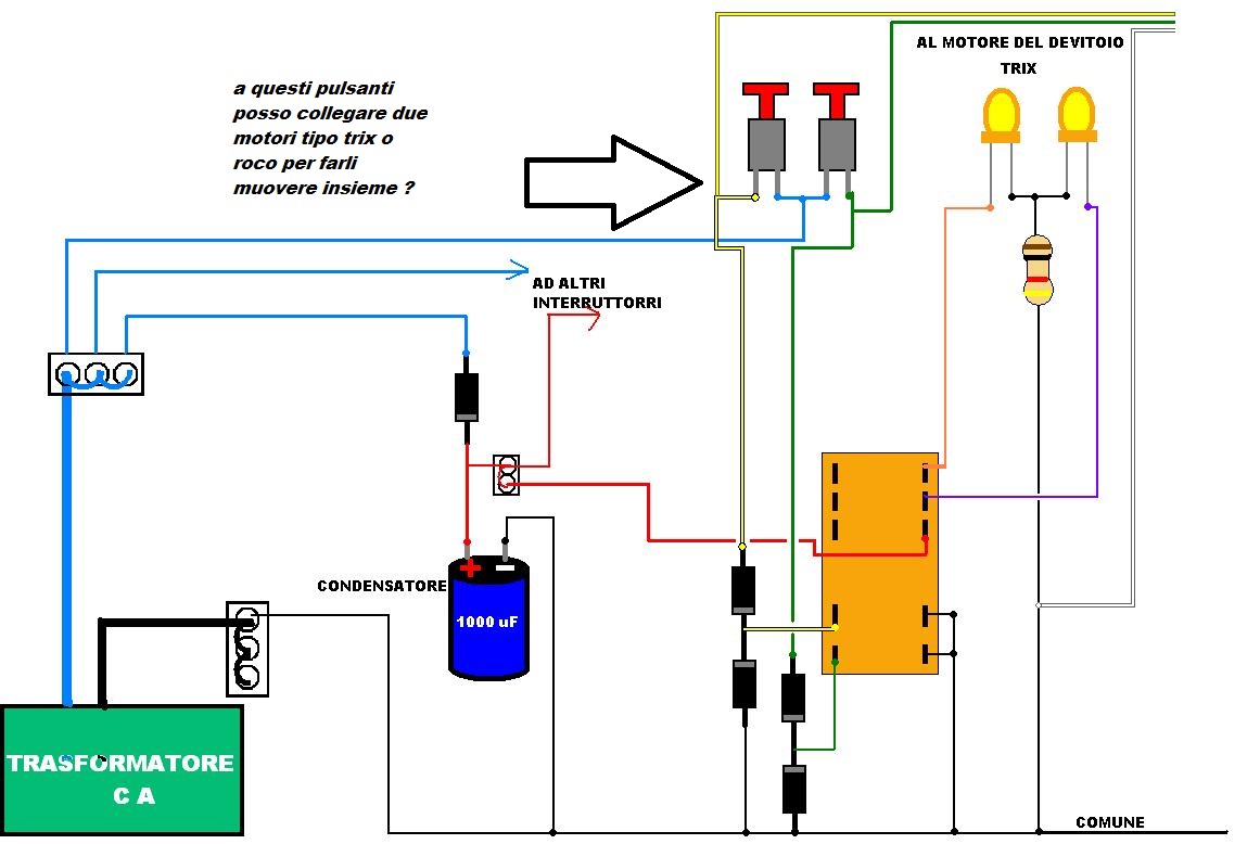

:) Ciao, come gia chiesto in un'altra discussione, stavolta cambio però il tipo di armamento e motore.
L'esigenza sarebbe di far muovere contemporaneamente due motori per deviatoi tipo trix o roco contemporaneamente, lo schema che allego è quello che utilizzo ad oggi per un deviatoio, secondo voi si può fare? :?
Gli attuali fleishmann , ex roco, hanno tre fili come i trix e la tipologia di motore come funzionamento dovrebbe essere identica, lo schema che posto d'altronde l'avevo preso dove si parlava di deviatoi roco.

Se sono tutti e due a bobine direi che si possono mettere semplicemente in parallelo
MessaggioInviato: 18/02/2019, 11:25
Messaggi: 796
:) Ciao Massimo , in parallelo sarebbe che ad ogni pulsante posso collegare due cavi?
Metto lo schema, non ho messo il comune del motore 2 per non incasinare troppo il disegno
2 motrori.jpg [ 49.43 KiB | Osservato 4042 volte ]
Franz

MessaggioInviato: 18/02/2019, 14:18
MessaggioInviato: 18/02/2019, 14:21
Messaggi: 796
:D Grazie Massimo, anche stavolta m'hai risolto l'inghippo ;)

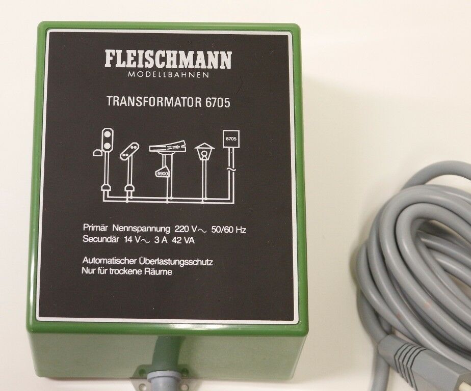

Ciao il trasformatore è Fl da 3A.foto

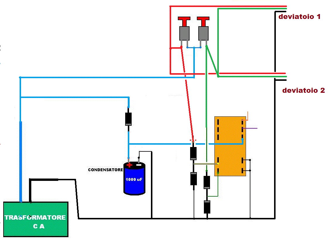

Cosa strana il collegamento funziona a singhiozzo, o meglio diciamo che funziona una volta appena dò corrente e poi non più.
Se spengo tutto e riaccendo a volte funziona, per una volta, ma poi non và :roll:
Ho controllato e da quello che sono in grado di verificare è emerso che:
1-La tensione che arriva alla basetta dei collegamenti e sui 15v in ca, però premendo il pulsante all'uscita segna sempre 0, come se il rele o i diodi non funzionassero, è possibile?
2-Il segnale ai fili in uscita dai pulsanti arriva ad ogni capo dei fili
Metto un disegno di come effetivamente ho fatto i collegamenti, il condensatore è da 430uf che fosse colpa sua visto che non è da 1000?
I cavi rosso, verde e nero per i deviatoi sono da 0,14 mm mentre quelli della corrente sono circa ul doppio.
Secondo voi ? rifaccio tutto :?

MessaggioInviato: 08/03/2019, 12:52
Non capisco i diodi e il condensatore: dal trasformatore vai al comando del relais, tramite interruttori, pedali o reeds. Il relais ha 6 uscite: da un lato il comando scambio 1 e dall'altro quello del 2, in tutte le combinazioni che ti servono. Buon lavoro. - Francesco

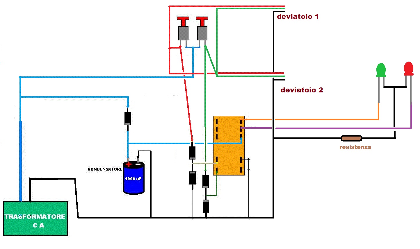

Hai ragione, ho dimenticato di dire che ci sono collegati anche i led, non li avevo messi per non incasinare il disegno
eccolo con i led che indicano dritto e deviato

MessaggioInviato: 08/03/2019, 13:29
No francesco, non ci siamo: agli scambi un filo arriva diretto dal trasformatore, gli altri due arrivano dal relais che li alimenta alternativamente. Tutti i comandi passano dal relais che comanda poi gli scambi. Spero essere stato chiaro.
Tieni presente che il relais è un duplicato della marmotta di uno scambio: l'uno comanda un interruttore, l'altra un leveraggio meccanico, In pratica quello che vuoi ottenere lo potresti fare anche senza relais collegando i fili di comando degli scambi uno direttamente al trasformatore, gli altri due ai pulsanti di comando. Si usa il relais se nonb si vuole sovraccaricare i contatti reeds o se si vogliono inserire dei led - Francesco

Ok, tieni presente che io di elettronica non capisco niente, il tutto fino ad oggi l'ho fatto eseguendo passo passo gli schemi che grazie al forum sono usciti fuori
Il cavo che dal trasformatore arriva diretto allo scambio è quello nero, considera che con quello schema sul plastico ci comando 7 deviatoi Trix , ovviamente ogni motore ha un relè ma sono indipendeti tra loro.
Qui invece se ne devono muovere due contemporaneamente e da quanto mi è stato detto sopra non dovrebbero esserci problemi.
Il fatto è che come detto, funziona il tutto molto male, a singhiozzo perciò o ho sbagliato io qualcosa oppure fatto così il collegamento non regge :?

MessaggioInviato: 08/03/2019, 14:32
A singhiozzo? I motori stentano a muovere gli aghi degli scambi? Se è così aumenta il condensatore da 1000 microfarad mettendogliene un altro in parallelo anche da 2200, ad esempoo, non so se il problema è quello, ma potrebbe essere.
MessaggioInviato: 08/03/2019, 19:06
Gli scambi non dovrebbero vedere il condensatore, data la presenza del diodo a monte dello stesso. Il condensatore dovrebbe avere solo la funzione di evitare lo sfarfallio dei led. L'unica prova che farei è alimentare gli scambi tramite i tre contatti liberi del relais comandati dal collegamento già esistente dei pulsanti allo stesso. - Francesco
