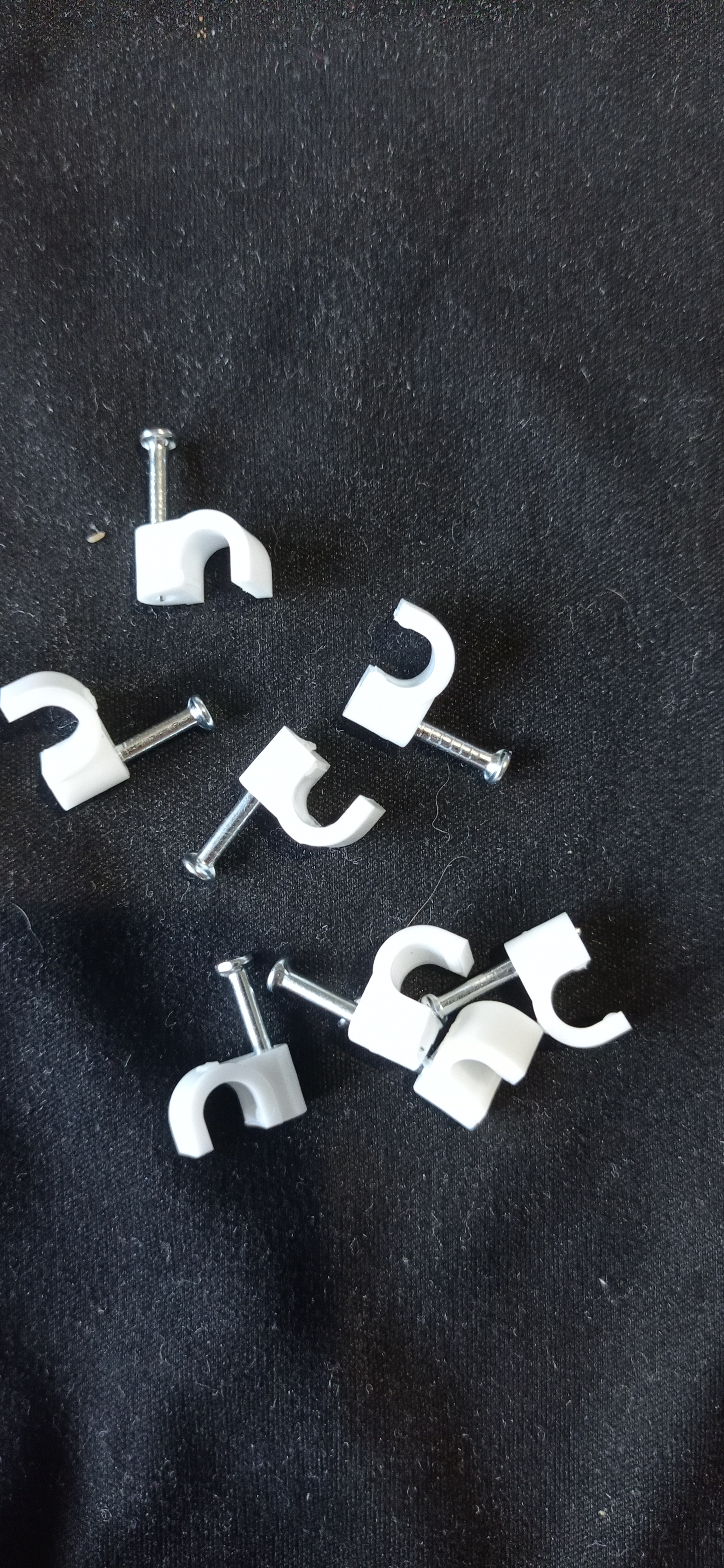

Tipo questi, solo che io, tolgo il chiodino in acciaio e uso delle piccole viti per fissarlo sul piano di legno.
Ce ne sono anche di forme diverse, ovvero non tondeggianti ma più piatte.

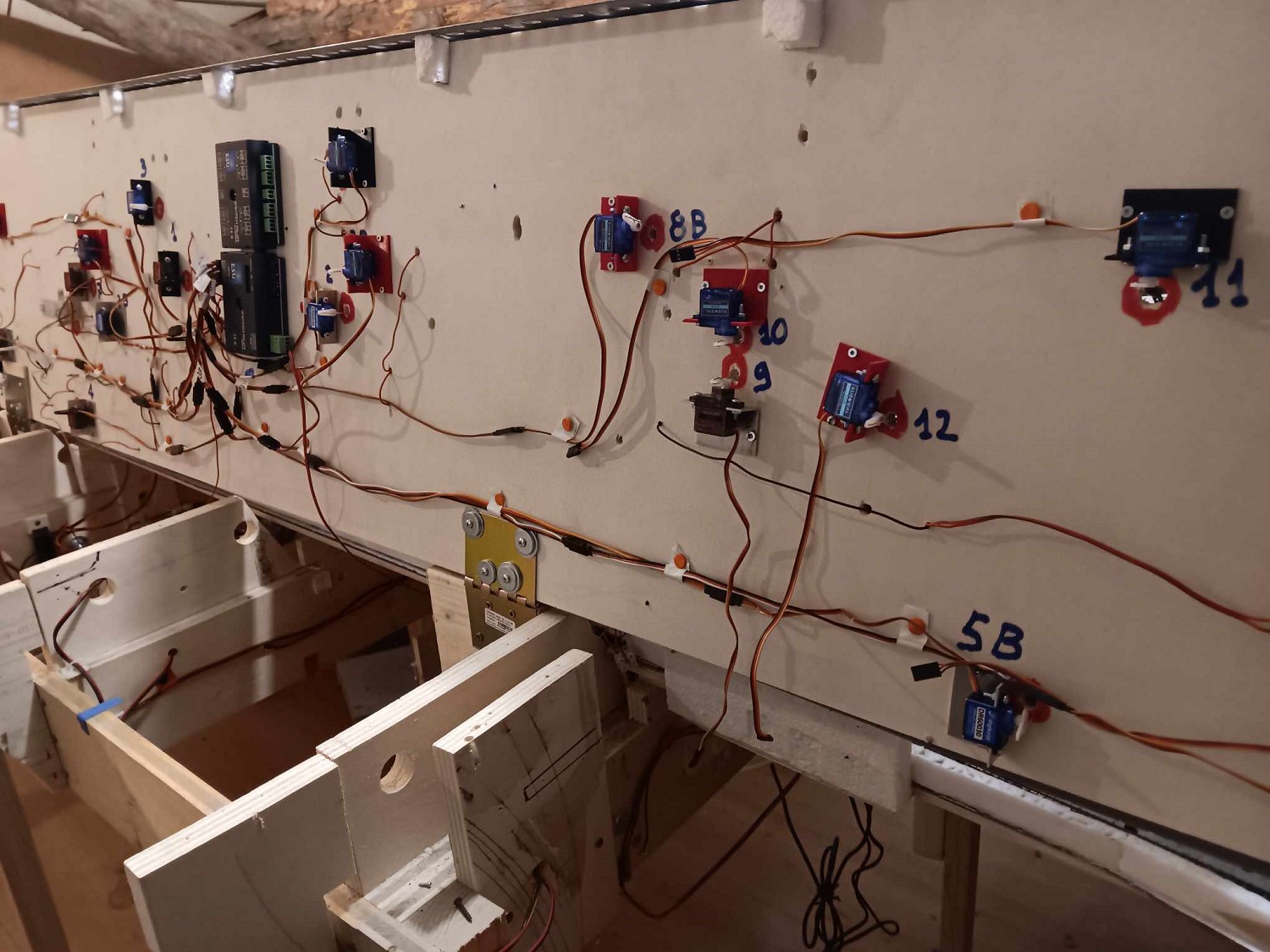

Niente di più semplice per un'altro "neofita" come te ;) ;) ;) l'idea me l'ha passata l'amico Claudio (l'Americano) un pezzetto di nastro isolante a cavallo del / dei cavi ed una puntina da disegno, io prima impiegavo quei fermacavi a cavallottino da avvitare, ma con le puntine è tutto più semplice e poi se devi cambiare percorso è un attimo ;) ;) ;)

Ringrazio entrambi per i suggerimenti.
Il sistema di Donato è esattamente quello che avevo iniziato ad adottare. Tuttavia, sicuramente a causa delle mie scarse capacità manuali, l'ho trovato poco pratico in quanto stringendo la vite l'occhiello in plastica ruotava e alcuni cavetti scappavano.
Il sistema di Giancarlo forse è meno raffinato, ma sembra proprio alla mia portata.

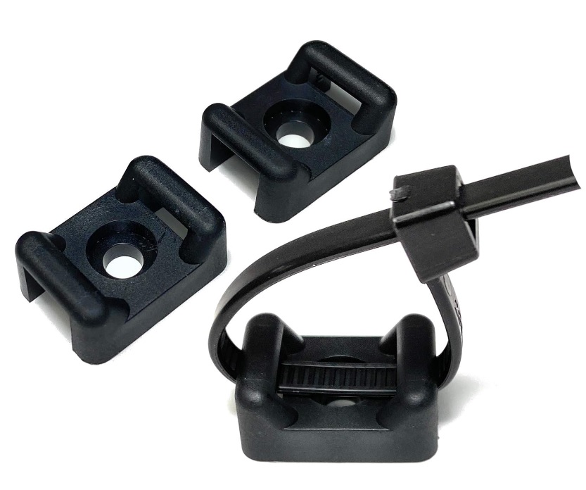

Nei punti in cui il numero di fili è minore ho usato i fissacavi fermati sul legno con una piccola vite anche se dotati di adesivo e con l'aggiunta di piccole fascette.
Usati spesso anch'io e fissati con le viti Marklin per binari codice 7599

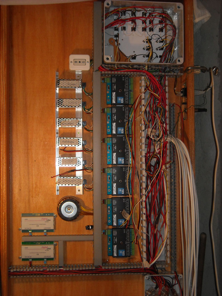

Il sistema a canaline è il più ordinato, basta segnare i cavi con numeri o altro, in modo che si può trovare facilmente, in caso di guasto, il cavo incriminato.
