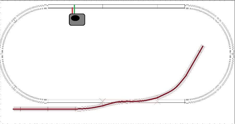

Credo di essere nel giusto ma chiedo conferma:
Test deviatoi.jpg [ 65.21 KiB | Osservato 1806 volte ]
Supponendo di avere un ovale (con un singolo punto di alimentazione) e due deviatoi che - in funzione della posizione degli aghi - alimentano alternativamente il corretto tracciato o la deviata il percorso in rosso risulta, con i due scambi su "deviata", isolato/privo di alimentazione.
Viceversa con un solo deviatoio su "deviata" uno dei due tronchini, alternativamente, risulta alimentato. Sono ... ... ... "stato spiegato"? :lol: :lol: :lol:
Forse è un quesito banale ma, ragionando ormai in ottica sudafricana e di ciò che porterò con me, vorrei andare sul sicuro. Grazie.
Partenti saluti ;)

Secondo me con i due deviatoi in deviata tutto il tracciato è alimentalo.
Se riporti un deviatoio in corretto tracciato in pratica togli l'alimentazione al tronchino che diparte dal deviatoio che hai raddrizzato. L'altro rimane alimentato.

Non so ... immaginiamo di avere UN solo tronchino. Con gli aghi su corretto tracciato il medesimo è isolato (loco ferma) e di quuesto sono sicuro! ;)
Invece posizionandolo su deviata sono sotto tensione sia il tronchino che l'ovale, e anche sin qui ...
Se invece posiziono [schema] tutto su deviata entrambi i deviatoi [ciascuno dalla sua parte] fanno "muro". La corrente, quindi, dove passa?
Le mie necessità sono due:
1) Avere i tronchini - indipendentemente - isolati per consentire la sosta e nello specifico, se ben capisco, nulla quaestio.
2) Consentire al convoglio il semplice [pur molto serpentiforme con tutti i rischi del caso) attraversamento della piena linea, insomma una sorta di PaP che "incrocia".

Io uso materiale Kato (sul "plastichetto" ho usato, ed uso ancora, Fleischmann ma sezionando i tronchini. Mai ho usato i "pensanti").
Ho pensato anche io ad un sezionale intermedio ma resto col mio quesito: se [posizione dei deviatoi guardando il disegno] non arriva corrente da tutti e due i lati esterni [sinistra e destra nello schema, con gli aghi su deviata] i tronchini stessi dove si alimentano?
Ad ogni buon conto farò una verifica empirica e vedrò i risultati. Senza meno, problemi di spazio a parte, il sezionale intermedio è una opzione che ho in mente.

Ciao Giancarlo,[sinistra e destra nello schema, con gli aghi su deviata] i tronchini stessi dove si alimentano?
Ti basta alimentare anche il pezzo intermedio così sei certo di alimentare i due trochini ;) ;) ;)

I due scambi sono sempre sotto tensione sul tratto dritto, da questo, in funzione della posizione degli aghi mandano o meno la corrente in deviata. E' pertanto evidente, come da te supposto, che solo i tratti in cui c'è istradamento sono alimentati. - Francesco

Ciao Francesco, io ti consiglio di colorare le rispettive rotaie alimentate con colori diversi... poi vedi da solo come va a finire.
Angelone
ps.: quando metti i deviatoi in deviata per fare l'attraversamento è tutto in tensione.

Non ho sezionato nulla, i deviatoi kato, per default, alimentano solo la tratta, indifferentemente deviata o corretto tracciato, verso cui "guardano" gli aghi. Quindi un tronchino "semplice" con gli aghi su corretto tracciato è isolato mentre la linea principale è alimentata. Deviando il traffico il tronchino è alimentato ma la piena linea resta alimentata dall'altro alto (spero di spiegarmi) dell'ovale.
Di conseguenza se tutti e due gli scambi sono posizionari sulla deviazione mi sono fatto convinto che tutta la parte rossa dello schema sia isolata.
Test deviatoi.jpg [ 15.41 KiB | Osservato 1657 volte ]
Azionando un solo deviatoio [da cui il treno esce] il quesito non si pone [non si dovrebbe porre], effettuato un giro completo il convoglio trova il deviatoio da cui è uscito orientato sul corretto tracciato e l'altro in deviazione si infila nel tronchino opposto e AMEN! ... o no?

Adesso si capisce cosa usi!
Ma posto che una volta posto in deviata il tronchino sia alimentato, non credo proprio che deviando "stacchi" l'alimentazione sulla linea principale, perché è da lì che l'ago prende tensione e la trasmette al tronchino.
A meno che tu l'alimentazione l'abbia allacciata solo sul tronchino, il che non esiste proprio.
Quindi se li devii tutti e due sono entrambi alimentati, come previsto, dal circuito principale.
Il tratto da te colorato in rosso è certamente sotto tensione. Se tu poni il punto di alimentazione fra i due scambi, il corretto tracciato non è alimentato; se l'alimentazione è in un qualsiasi altro punto, potresti avere, tutto alimentato poiché la corrente arriva attraverso le uscite in corretto tracciato degli scambi e puoi tallonare lo scambio. In ogni caso, con gli aghi in corretto tracciato, le deviate non sono alimentate. - Francesco

In ogni caso, con gli aghi in corretto tracciato, le deviate non sono alimentate ...
Questa è parte della risposta ai miei dubbi! Da qui - estrapolando un pò - credo ne discenda che con entrambi i due deviatoi posti su deviata (e senza alimentanzione nel tratto intermedio fra gli stessi) le deviate sono isolate e quindi il convoglio non può attraversare la piena linea: ogni deviatoio isola il corretto tracciato alle sue spalle (i due piccoli tratti rossi sul secondo disegno) dando priorità al rispettivo tronchino che però, come visto, non è alimentato.
Diverso è/dovrebbe essere il caso di utilizzo di una sola deviata anche se ciò comporta che partito da un tronchino il convoglio deve percorrere un intero giro per poter impegnare il suo omologo opposto.
Grazie a tutti per i consigli.
Forse non ci stiamo capendo, mi scuso se intendi un'altra cosa.
Il deviatoio posto in deviata non può isolare il corretto tracciato perché è da questo che sta prelevando l'alimentazione.
A meno che (al deviatoio) GLI porti direttamente l'alimentazione, in questo caso questa alimentazione non "torna indietro" sull'ovale.
Ma dal tuo grafico mostri che stai alimentando solo l'ovale.
Se per caso, visto che non li conosco, i deviatoi kato isolassero veramente il tratto alle loro spalle, avresti bisogno di alimentarli.
Ma in questo caso, se fossero entrambi in deviata, alimenterebbero lo stesso l'ovale mediante il ferro esterno continuo (quello che curva), un polo per ciascuno.
E' vero che il cuore in deviata isola un polo della piena linea, ma con entrambi in deviata, posizionati contrapposti, la alimenti lo stesso.

Come ho detto inizialmente:
- con i deviatoi in deviata tutto il tracciato è alimentato (l'ovale - da disegno - è alimentato per definizione dal trasformatore o centrale).
- riportando un deviatoio in corretto tracciato si toglie l'alimentazione solo al tronchino che è collegato a quel deviatoio.
- con i due deviatoi in corretto tracciato è alimentato solo l'ovale.
