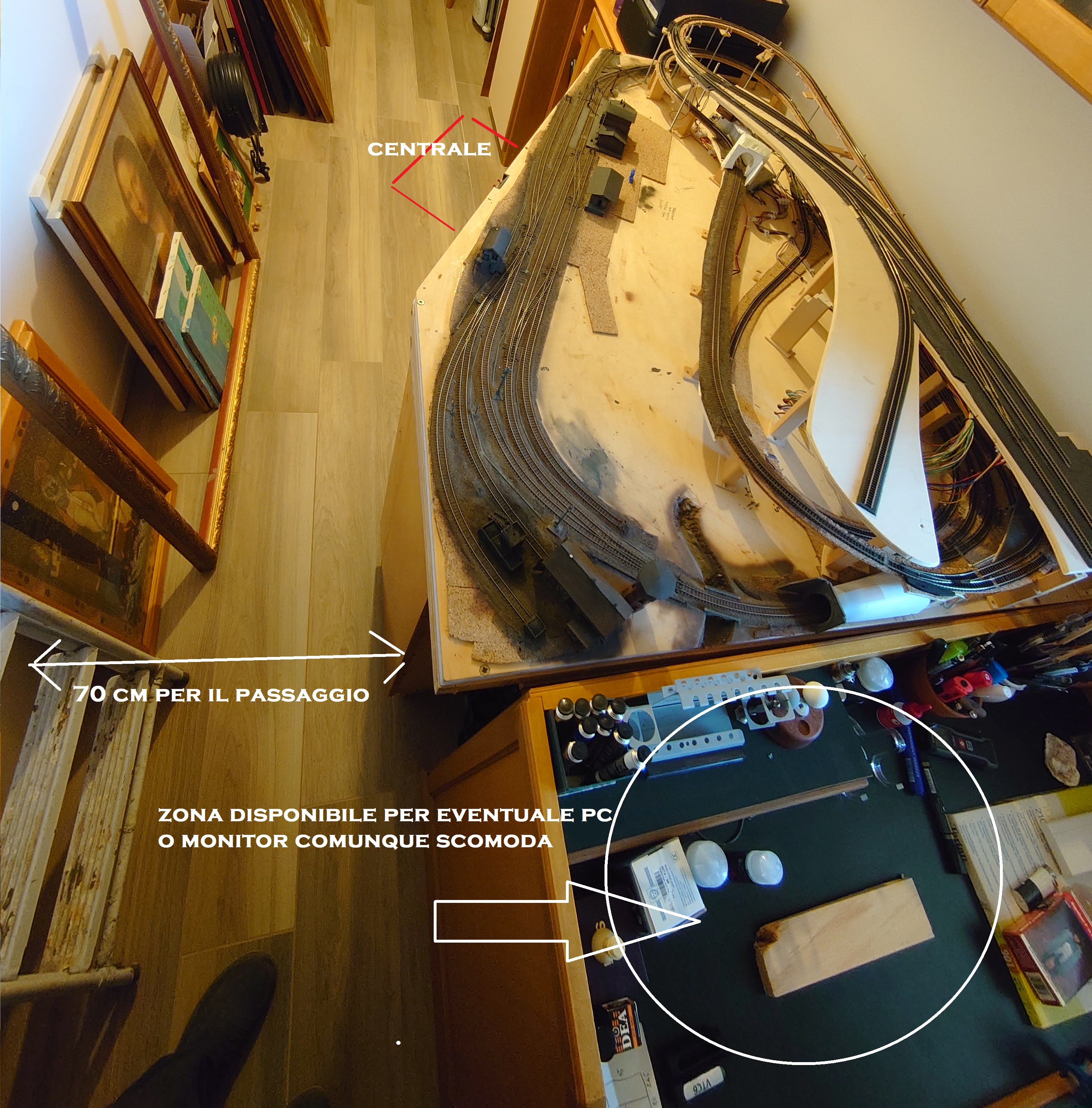

Ultima cosa, sul plastico ci sono 15 deviatoi peco a vista codice 55 e relativi motori tillig, poi altri 8 minitrix nascosti con i loro motori.
La stazione nascosta era controllata sul sinottico con un sistema ad infrarossi che mi indicava il passaggio e la posizione del convoglio
Sono installati attualmente 4 semafori sulla stazione principale e altrettanti ne andranno su quella secondaria, poi luci varie e lampioni ancora da installare ma gia fatti........
viewtopic.php?f=41&t=6871&start=30
Commento file: situazione di spazio
DSC_1551.JPG [ 1.77 MiB | Osservato 1896 volte ]
DSC_1550.JPG [ 2.72 MiB | Osservato 1896 volte ]
Commento file: Questo è il sinottico dove si vede l'alimentatore che potrei riutilizzare
