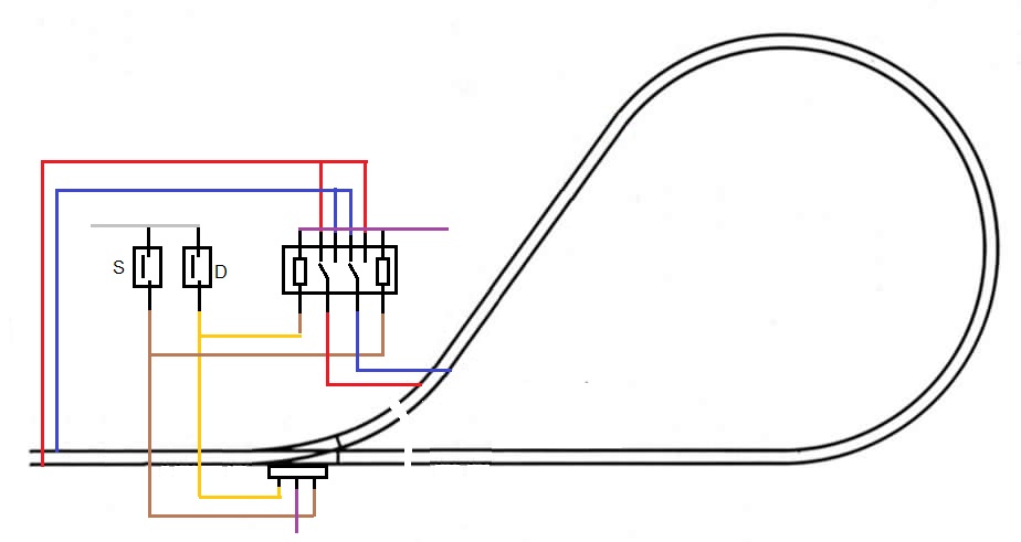

Per inversione automatica polarità nei loop si usano moduli appositi che rilevano il corto e istantaneamente invertono polarità (i più datati, costo circa 40-50 €), oppure hanno due sezioni di entrata agli ingressi dei loop e grazie a queste invertono senza corto (i più moderni, LDT KSM-SG, Digikeijs DR5013, costo 60-80€).
Ma esiste un modo molto più semplice ed economico per eseguire in modo automatico l'inversione polarità
InversioneLoop.jpg [ 48.79 KiB | Osservato 2452 volte ]
Basta un relé doppia bobina DPDT come questo https://it.rs-online.com/web/p/rele-bistabili/1354507/ collegato in parallelo al solenoide dello scambio e la polarità verrà adeguata a quella della corretta via, senza nemmeno un istante di corto (quindi meglio di alcuni moduli)
Il sistema funziona sia con impulso (rappresentato dai pulsanti) sia con deviatore al posto dei pulsanti (o un'uscita di un decoder), se il solenoide ha un fine corsa che stacca l'alimentazione.
In quest'ultimo caso basta un relè a bobina singola, collegata ad un'uscita del deviatore; è vero che la bobina sarà sempre alimentata, ma non mi pare un gran problema, sono fatte apposta.
Con meno di 3 € si ha un "modulo di inversione".
Il sistema purtroppo non funziona con i servo, bisogna usare un'uscita decoder per scambi.

MessaggioInviato: 12/05/2020, 19:03
Scusa Vittorio, ma questo schema lo trovi nelle istruzioni dei vecchissimi relais della FL. Il comandi avviene in parallelo a quello dello scambio mediante pedale o reed. - Francesco

Non sapevo.
Magari comunque è valso la pena ricordarlo, visto che molti spendono 20 volte tanto per un modulo d'inversione, che oltretutto pruduce un corto pur brevissimo.
Però non ho capito la questione del pedale o reed, qui non serve.
Mi dici dove trovo quello schema?

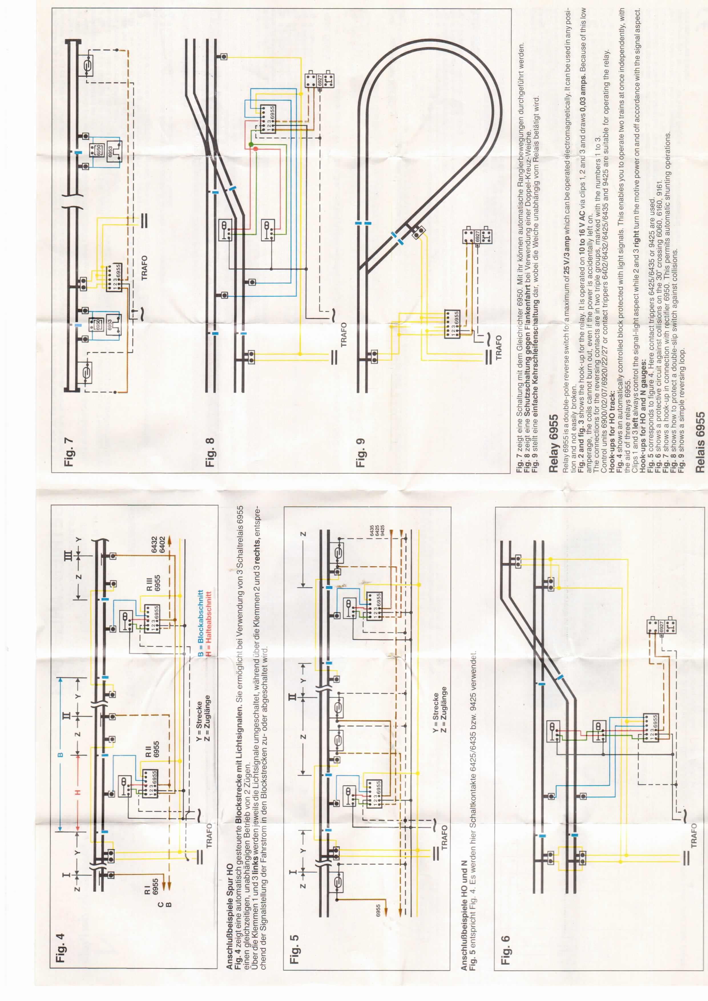

Nei pieghevoli dei vecchi relè FL, per capirci quelli che avevano due pulsanti verde e rosso che consentivano il comando manuale. Vi erano illustrati i vari possibili utilizzi del relé. - Francesco
P.S. Sopno riuscito a ritrovare un pieghevole e lo accludo.
SCX-4623_20200512_20363701.jpg [ 477.06 KiB | Osservato 2424 volte ]

Trovato (non ho mai usato relé Fleischmann, ma solo relé commerciali), figura 9 https://www.fleischmann.de/doc/an/2/de/ ... 201127.pdf
Il circuito che proponevo è identico.
Però mi è cascato l'occhio sul prezzo https://www.fleischmann.de/it/product/1 ... ducts.html :o
Questo relé costa più di un modulo d'inversione.
Diciamo che se uno non sa che basta un relé doppia bobina al posto di questo relé, paga 50 € invece di 3 €
Basterebbe vedere lo schema contatti sotto al relé stesso ma, soprattutto una volta, prima acquistavi il relé, poi vedevi il sotto o il foglietto illustrativo, e ti mangiavi le mani ...
Se me lo dicevi prima non stavo nemmeno a fare il disegno :roll: :lol:

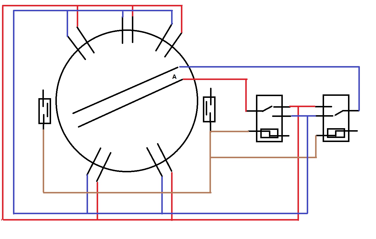

Un esempio di uso di relé passo-passo è per gestire l'inversione polarità sul binario di una piattaforma.
NB non ho la pretesa di inventare niente di nuovo, ma solo di ricordare soluzioni semplici a basso costo
InversionePiattaforma.jpg [ 122.25 KiB | Osservato 2313 volte ]
Servono due contatti momentanei, quindi due reed attivati da un magnetino su A, oppure due microswitch messi "di striscio" la cui linguetta viene premuta al passaggio di A, o qualsiasi altro metodo.
Ho esemplificato con due SPDT, ma esistono anche passo-passo DPDT ad es. https://docs.rs-online.com/de15/0900766b80db7e59.pdf e con un DPDT è sufficiente un solo relé.
I contatti devono essere posti al "confine" tra i binari di entrata e quelli di ricovero.
Se la piattaforma può continuare a ruotare nello stesso verso, il cablaggio più semplice per alimentazione rotaie è tramite un audio jack mono al centro di rotazione della piattaforma.
Se la piattaforma non esegue più di un giro e poi deve invertire verso di rotazione, si può omettere uno dei due contatti momentanei e saldare i fili di alimentazione direttamente alle rotaie, vicino al centro
Lo svantaggio nell'uso di relé passo-passo è che, se perdono il sincronismo con la piattaforma (ad esempio perché la vasca viene tolta dalla sede e rimontata in posizione diversa), vanno ri-sincronizzati a mano. Basta attivare manualmente uno dei due contatti momentanei.
