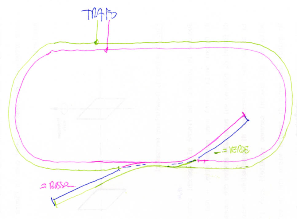

Credo che il punto sia questo, temo di non riuscire a spiegarmi (oppure mi faccio troppe p*ppe al cervello! :lol: ), ricapitolando:
1) ovale con UN tronchino e UN deviatoio su corretto tracciato: il tronchino è isolato,
2) ovale con UN tronchino e UN deviatoio che indirizza il convoglio sul tronchino: sono alimentati il corretto tracciaro ED il tronchino,
3) ovale con DUE deviatoi (disegno) e DUE tronchini: con tutti gli aghi su corretto tracciato entrambi i tronchibi sono isolati,
4) ovale con DUE deviatoi e DUE tronchini: con gli aghi posizionati rispettivamente su corretto tracciato e l'altro su deviata: Un tronchino è isolato l'altro è - in base alla posizione degli aghi - alimentato.
5: Ovale con DUE deviatori e DUE tronchini (senza sezionali e/o alimentazione fra loro, anzi si toccano sul lato opposto alla "biforcazione") con gli aghi (di entrambi) su deviata: CHE SUCCEDE?????
Comunque qui mi fermo, ringraziando nuovamente tutti coloro che mi hanno seguito nelle mie elucubrazioni. Questo ragionamento è il primo passo verso il plastico (e dalli) che spero di costruire a Pretoria (si parte fra nove giorni ... :shock: :shock: :shock: ), una volta stabilitomi (in via definitiva) farò un po di prove empiriche e vi farò sapere ... ;)

Premesso che tutti ti hanno correttamente rassicurato sul fatto che con i due scambi in deviata tutto il tracciato è alimentato, e tu ancora non ci credi che nemmeno San Tommaso... :P
Che ti costa fare un disegnino come ti è stato suggerito fin dall'inizio?
Visto che sei pigro, te lo faccio io.
Dilemma Zezza.jpg [ 51.27 KiB | Osservato 1023 volte ]
Ora ti fidi?

NON è una questione di fiducia. ;) Cercavo - semplicemente - di capire qualcosa in più: la mia "elettricità" va poco oltre il canonico "positivo/negativo". :| :| :|
Tutto qui [forse sono un pò cocciuto/forse il caos del trasloco/forse vattelapesca ... ], comunque ... ancora grazie a tutti.
