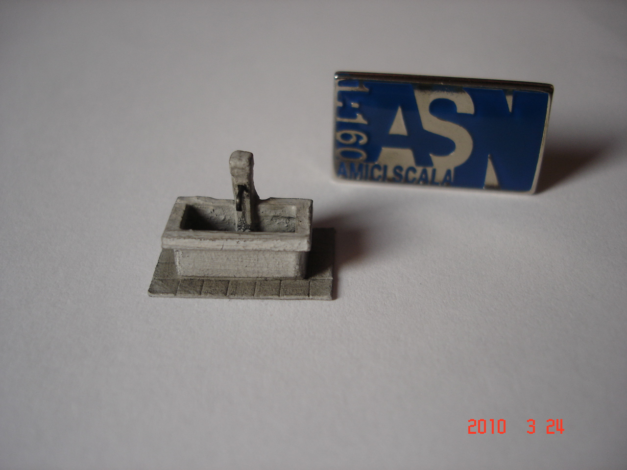

Posto un paio di foto raffiguranti una fontana " vissuta" in cemento che posizionerò nel mio prossimo modulo, nella zona collinare.
Forse si troveranno anche in commercio ma ho preferito farmela da me usando cartoncino legno e 1 chiodo :D poi sporcata.
ho posizionato a fianco della fontana la nostra spilla x far capire la dimensione reale.

Bellissima!

Fabio,
è Bella !
manca solo l'acqua che scende dal rubinetto...
che potresti riprodurre con un filo di sprue trasparente...
non riesco a vedere l'interno della vasca, potrebbe starci bene anche solo un pò di colla UHU trasparente...
per riempirla e darle maggiormente "vita" ;)
ciao e complimenti per l'idea

Molto, molto bella. Ben rifinita.
Complimenti

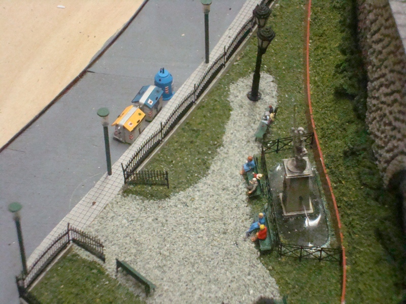

per l'acqua della mia fontana ho usato la fibra ottica

Lancio una sfida: tubetto forato e acqua vera!!!

ringrazio tutti x i complimenti :oops: è solo una fontana, rispetto alle opere d'arte di alcuni di voi non è proprio niente!
appena posso, al lavoro, rubo una pompa così ci metto l'acqua vera come nel presepe di casa Cupiello :D :D :D

Beppe! ma chi è qulel cane che ti ha posato le piastrelle del marciapiede :lol: :lol: :lol:
contestagli la fornitura :lol: :lol: :lol:
complimenti per la fontana!!!

Complimenti Fabio... è proprio quella che si definisce "una chicca"!!! Dettagli di grande semplicità (concettuale non certo realizzativa) e pregio che fanno la differenza.

grazie anche te Massi ;)
in effetti mi sono sempre chiesto.....se x riprodurre mari e laghi si usano composti specifici, x piccoli specchi d'acqua immaginavo si usasse qualcosa di più semplice, magari come dice Massimo Icardi colla UHU......è la più comoda e reale oppure c'e' anche altro?

Bellina. Proprio carina. Pulita e lineare. Ci vediamo il 18?

fontanina molto simpatica! In effetti la vasca andrebbe riempita di "acqua"
colla epossidica bicomponente.
E' trasparente q.b. e fluida q.b. e non fila comel'UHU
Non è necessario riprodurre il getto d'acqua, basta metterci il rubinetto e tenerlo chiuso...
strato sottile di colla vinilica, 2 mm alla volta e poi quando è asciutta se ti serve aggiungi un altro strato. Sempre sottili altrimenti diventano lattiginosi e addio trasparenza. il tono di colore dell'acqua lo dai vernciando il fondo anche se non credo serva, nelle fontane il colore dell'acqua altro non è che quello della pietra di cui è fatta la fontana, l'acqua è pulita, ossigenata e trasparentissima... di solito...
Attento a non fare bolle mentre coli la colla perchè non le togli più! cerca una vinilica molto fluida e non diluirla con l'acqua per fluidificarla altrimenti, ritirandosi parecchio mentre asciuga, ti si attacca ai bordi e ti ritrovi l'acqua che si "arrampica" sui bordi della vasca della fontana e sta più bassa nel centro

Soccia massi come sei tecnico :D
ok proverò
