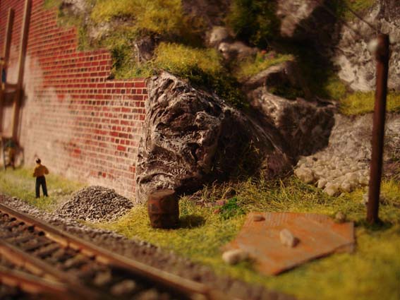

che una volta asciutto diventa leggerissimo, inserisco una foto solo come esempio:
SCHIENENBUS.jpg [ 52.27 KiB | Osservato 6306 volte ]
oltretutto la colla sopra citata ha la gradevole caratteristica di rimanere ruvida
una volta asciutta, e ti permette di applicare la tecnica del drybrush, per esaltare
le parti in rilievo

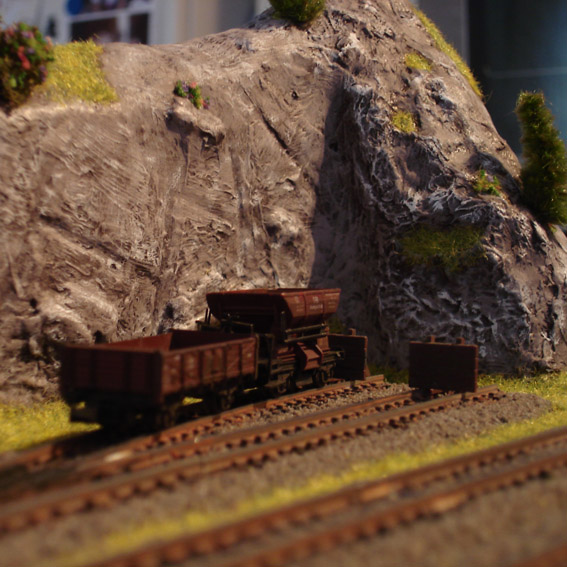

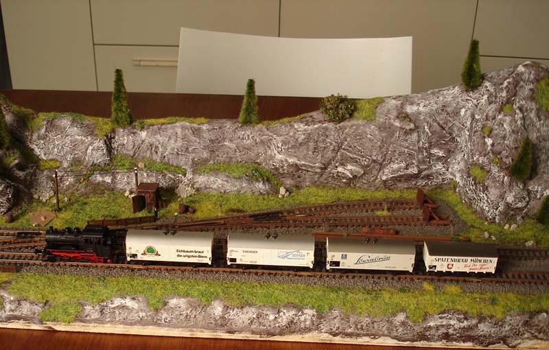

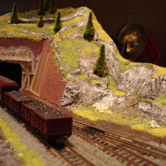

Ti porto la mia esperienza relativa ad un piccolo diorama fatto qualche tempo fa. La tecnica utilizzata è stata con base in multistrato da 3 mm poi ho incollato polistirolo in strati e tocchetti e poi ha fatto due esperimenti con due tecniche diverse. Da una parte ho usato una sagomatura con cutter e incollaggio di pezzettini di polistirolo e dall'altra ho usato il saldatore, come suggerisce anche Massimo DG. In tal modo cercavo di ricavare alcune forme desiderate con due tecniche differenti. La prima non mi ha fatto contento per nulla mentre la seconda produceva belle forme che una volta colorare sono risultate abbastanza verosimili (nella seconda foto vedi a destra una zona centrale fagliata meno riuscita e a sinistra uno sperone decisamente meglio realizzato (saldatore). Nella terza foto un dettaglio dove vedi la differenza tra la zona a destra e la zona a sinistra... la riuscita non è certo da antologia del modellismo ma almeno si vedono varie tecniche ed errori evitabili).
Poi ho ricoperto tutto con carta igienica tagliata a pezzettini e incollata spalmando colla vinilica molto molto diluita.
La carte igenica (la più semplice e senza ricami) è abbastanza interessante perchè, benchè dilicata e facile a strapparsi, permette di riprodurre striature e scistosità della roccia... il che va bene per le rocce cristalline e metamorfiche).
Il saldatore usato bene sul polstirolo permette di creare delle forme e un pattern molto credibili per "cariare" le rocce e fare delle belle sedimentarie tipo calcari o dolomie. Ma il grosso comunque io credo che lo faccia la capacità di dare il colore.
Per la colorazione con le tempere sono partito da una base tendenzialmente scuretta (anche se il colore iniziale si è rivelato troppo scuro e quindi da rifare...le rocce non sono mai tanto scure tranne i basalti) e sono venuto avanti con tonalità sempre più chiare. Fino al bianco puro con cui ho picchiettato le punte più rilevate e le cenge di roccia con taglio "fresco". In alcuni punti al posto che usare la tecnica del pennello secco ho usato una tecnica un pò più grazza ma che non mi ha deluso. Ho usato uno straccetto al posto del pennello. Intingo lo straccetto avvolto alla punta del dito nei colori chiari finali e poi rimosso quasi tutto il colore lo passo sui rilievi, sfregando o meglio ancora picchiettando in modo che lasci solo un'ombra di sporcatura.
