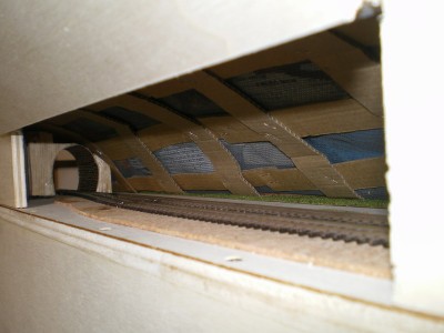

Credo che uno dei metodi più semplici e più veloci sia quello che vi illustro nella foto: è un metodo americano che consente di avere un una montagna in pochissimo tempo e con materiali poveri.
Potete usare una spillatrice per legare insieme le varie strisce di cartone, mentre sulle spalle ed agli angoli, potete inchiodarli con chiodini da ciabattino. Potete infittire la struttura, e vi assicuro che, già così come vedete in foto, regge benissimo e si consolida con i successivi passaggi.
Su questa struttura io ho fissato della zanzariera con colla vinilica. Una volta asciugata, ho steso dei fogli di carta da giornale inzuppata di acqua e Vinavil, a strisce incrociate e, una volta asciugato il tutto, una passata finale di Vinavil puro.
Volendo si può fare anche a meno della zanzariera ed incollare direttamente le strisce di giornale su l'intelaiatura di cartone.
IMGP3248.jpg-1.jpg [ 134.16 KiB | Osservato 1171 volte ]
IMGP3260.jpg-1.jpg [ 95.24 KiB | Osservato 1171 volte ]

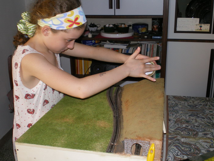

Vi assicuro che è veramente semplice e la prova è che, quello che avete visto nelle foto (escludendo l'applicazione dei chiodi), è opera di mia figlia.
IMGP3329.jpg-1.jpg [ 114.31 KiB | Osservato 1171 volte ]
