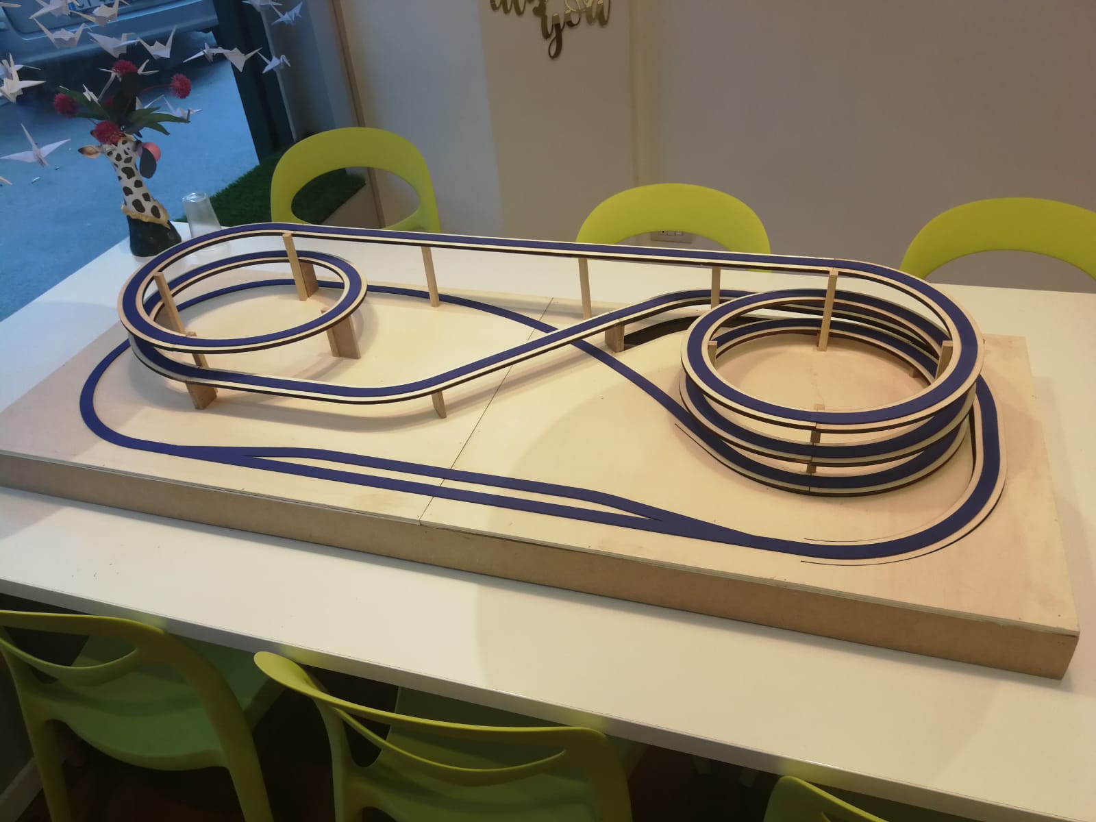

L'idea grosso modo è quella di un plastichetto automatizzato da ufficio (quindi solo di rappresentanza) che avrà più o meno un aspetto del genere.

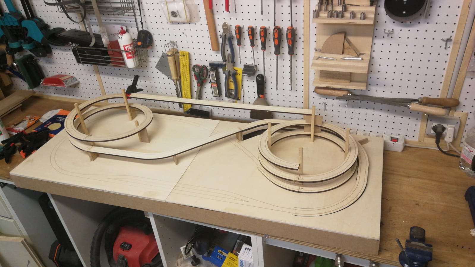

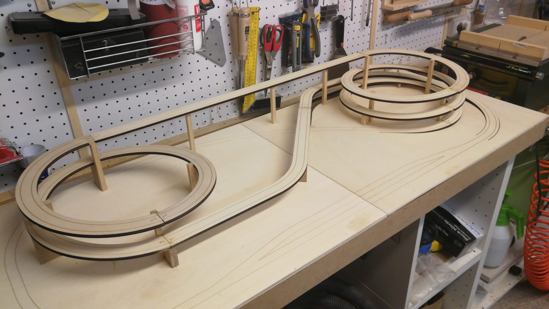

Procede la struttura del plastichetto da esposizione.
struttura 01.jpeg [ 283.01 KiB | Osservato 1664 volte ]
struttura 02.jpeg [ 157.88 KiB | Osservato 1664 volte ]

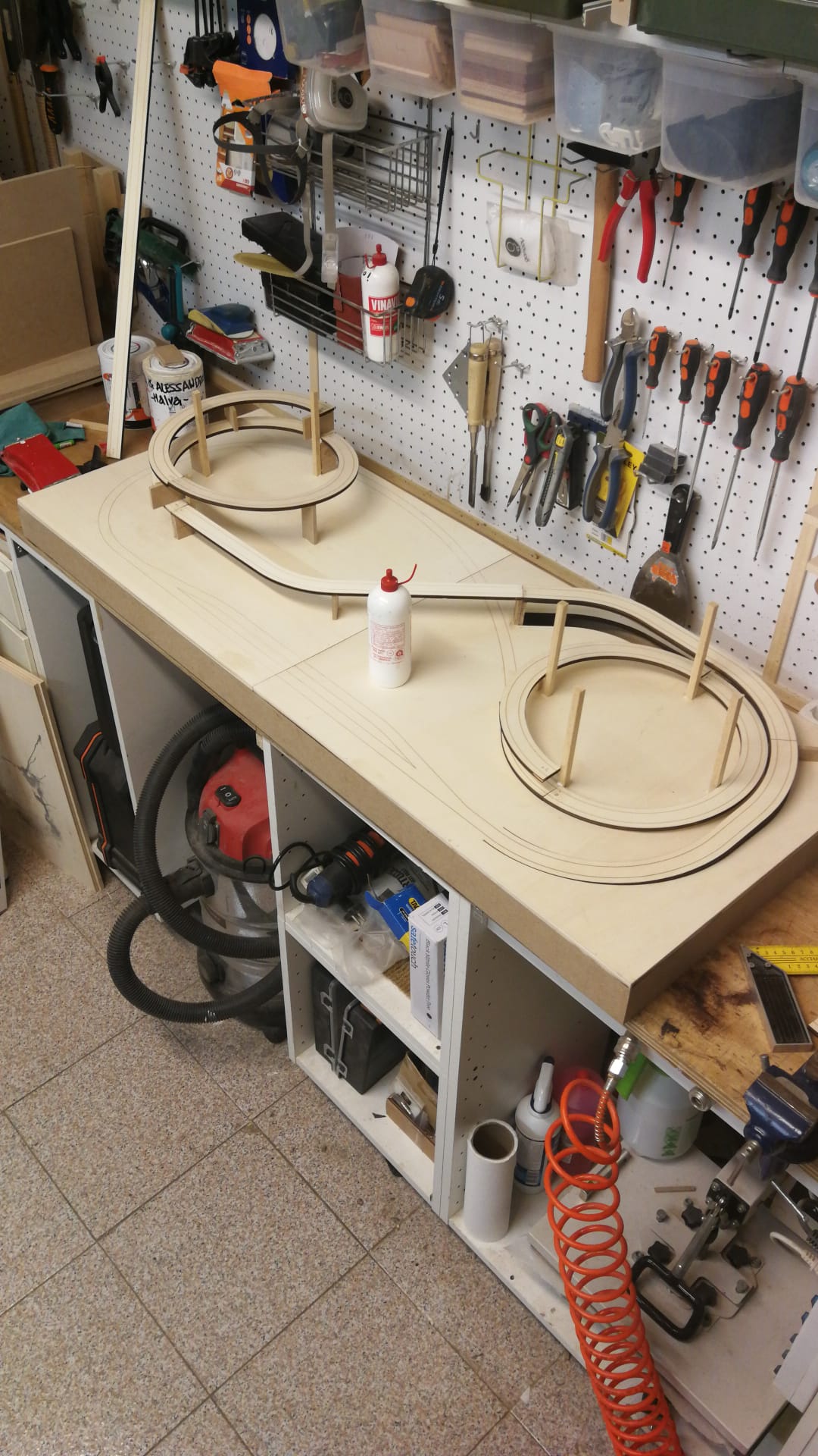

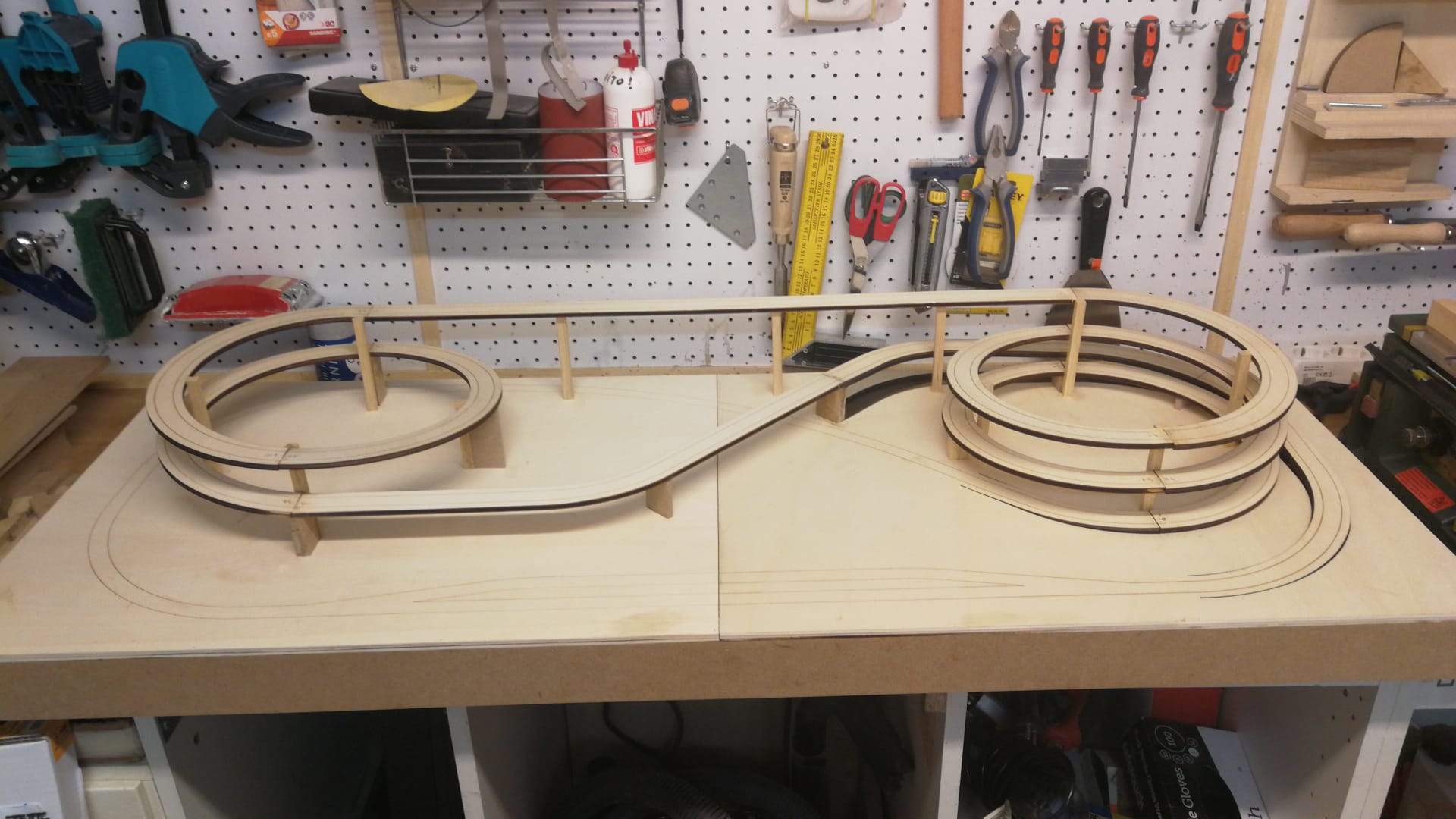

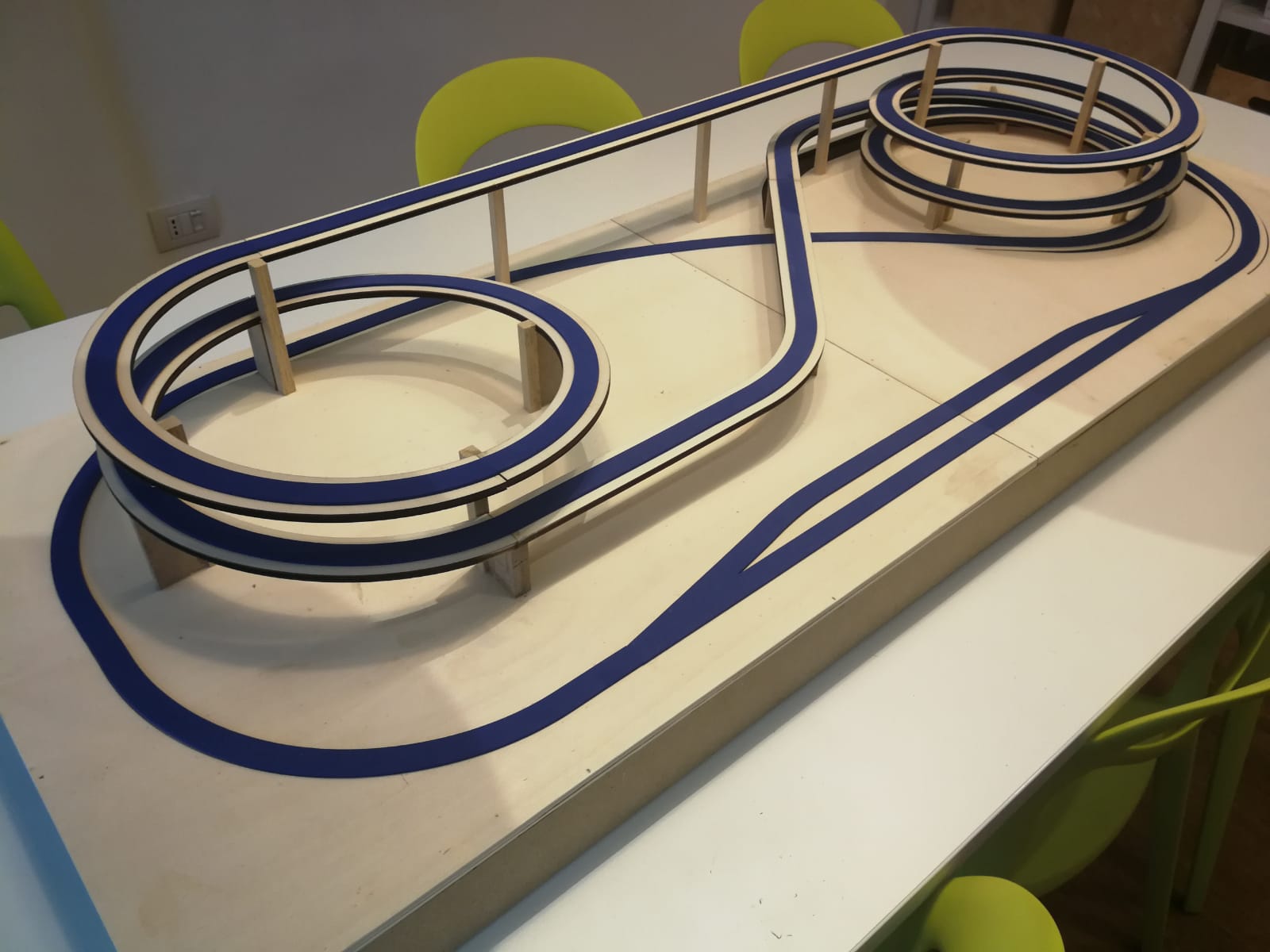

Stamattina di buona lena comunque ho concluso la struttura, ora devo posare il neoprene e poi binari.
Rimane un plastico che non mi piace come concezione (sembra un otto volante) ma per l'esposizione e i test delel retiche KATO dovrebbe adare e poi condividerlo può essere di spunto per qualcuno per farlo meglio.
al prossimo aggiornamento e graize per i commenti.
struttura04.jpeg [ 216.22 KiB | Osservato 1604 volte ]
struttura05.jpeg [ 184.38 KiB | Osservato 1604 volte ]

Ciao Andrea, curiosità, che percentuale di pendenza hanno le elicoidali?
grazie ciao
Sandro
Ultima modifica di Sandro Costantino il 18/10/2021, 14:07, modificato 1 volta in totale.
 Oggetto del messaggio: Re: Segnale 1 via rhb retico
MessaggioInviato: 18/10/2021, 13:17
curva raggio 30 cm pendenza 4 % come da specifiche produttore ed in effetti devo dire che a mia grande sopresa... sale in modo fluido il tutto
