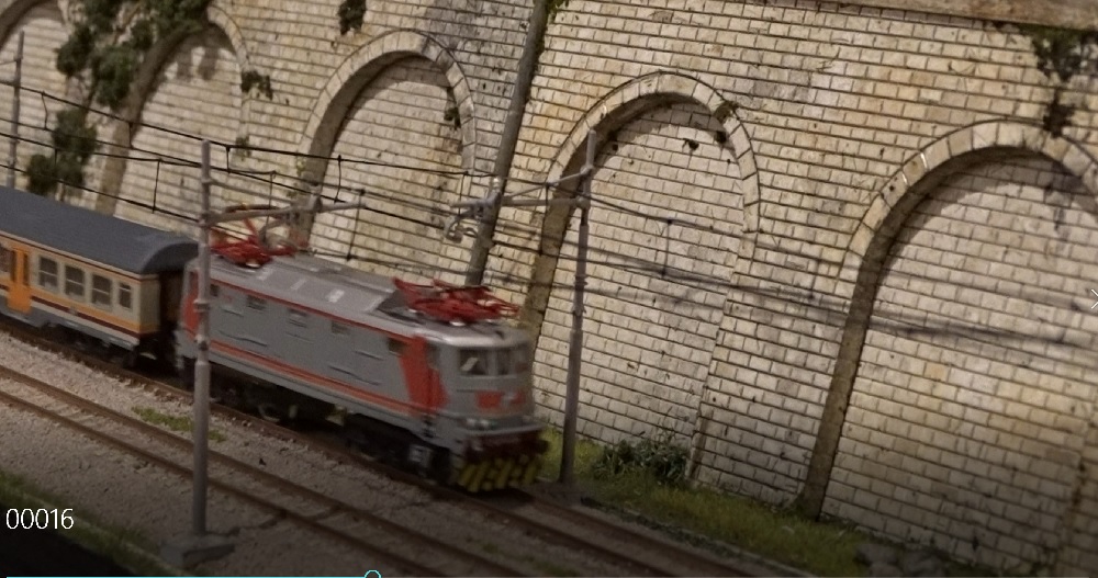

Io uso i pali di MSaccessori e sono fatti molto bene. Certo li devi saldare tu e poi verniciare (primer grigio tamiya). Mi sono fatto una dima per questo. E poi filo elastico essebiemme e filo in rame preso dai cavi elettrici, per i collegamenti fra il cavo superiore e quello inferiore. I cavi poi li vernicio di nero (acrilico). Il filo elastico ha la caratteristica che puoi intervenire sui mezzi che transitano senza rischiare di piegare la catenaria. Poi fisso i pantografi ad una certa altezza.
