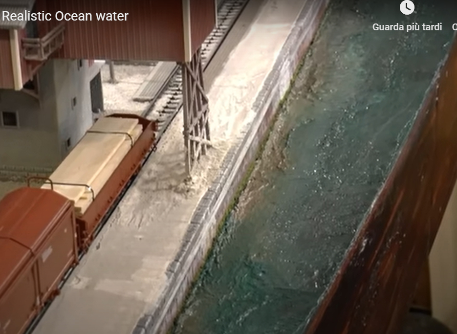

Ho ricevuto questo interessante video per la realizzazione del mare. Non è probabilmente adatto al mare del sud (Alex docet) ma il risultato mi sembra molto buono e potrebbe essere interessante per laghi.

Decisamente meglio Alex
Non mi convince, il trattamento a pennello con colla vinilica è troppo difforme, il lucido finale poi esalta le diversità.
Non si capisce se sia acqua cheta o acqua mossa. Ci sono increspature qua e là, casuali, come se qualcuno avesse pasturato enormi pesci.
Ma al vero l'acqua non è così, passa dalla tavola al moderato mosso, al mosso, con una gradualità che dipende dal vento.
Non voglio fare inni ad Alex, ma questi concetti li vedete ben espressi in certe sue calette quiete e invece col mare in moto sugli scogli.
Qui se guardate i dettagli non si nota, ma nelle scarse immagini d'insieme si vede, bugne pastose e grumi con riflessi ingiustificati alternati con zone lisce tipo olio.
Colore a parte, difficile da giudicare in video, ma a prima vista più simile ai nostri disgraziati navigli milanesi che all'oceano.

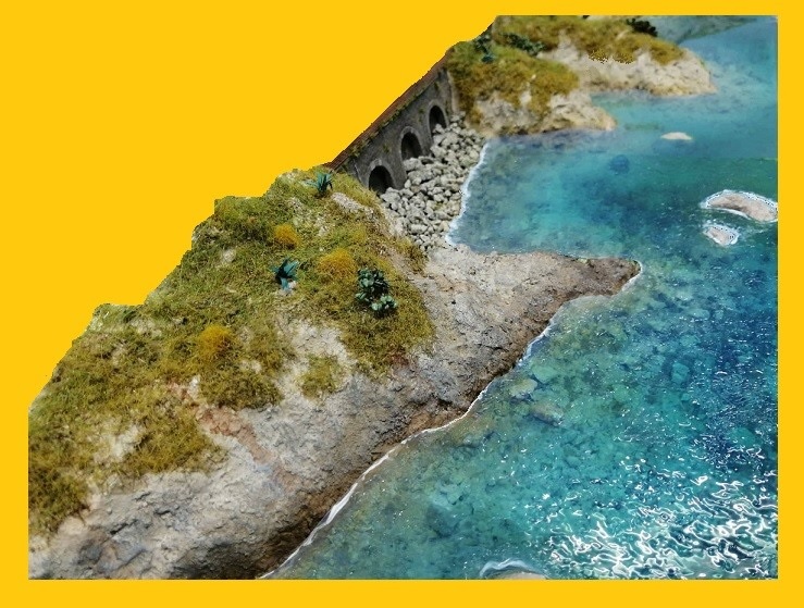

ho rubato una foto di Alex per spiegare meglio il concetto di grumosità ... che non deve esserci
sul colore poi, non ne parliamo, l'effetto trasparente del metodo vinilico proprio non ci prova neanche.
Secondo me è un metodo che nasce sbrigativo, adatto a completare alla svelta accontentandosi, se poi uno deve andare anche piano per aggiustarlo, diventa un controsenso.
Dal punto di vista plasticismo è di certo un metodo in più, però allora andrebbe presentato senza ambizioni, se non il risparmio. Il realismo per me è tutt'altra cosa (vedi studi Alex :) .. e altro in rete )
001.jpg [ 164.41 KiB | Osservato 1285 volte ]
