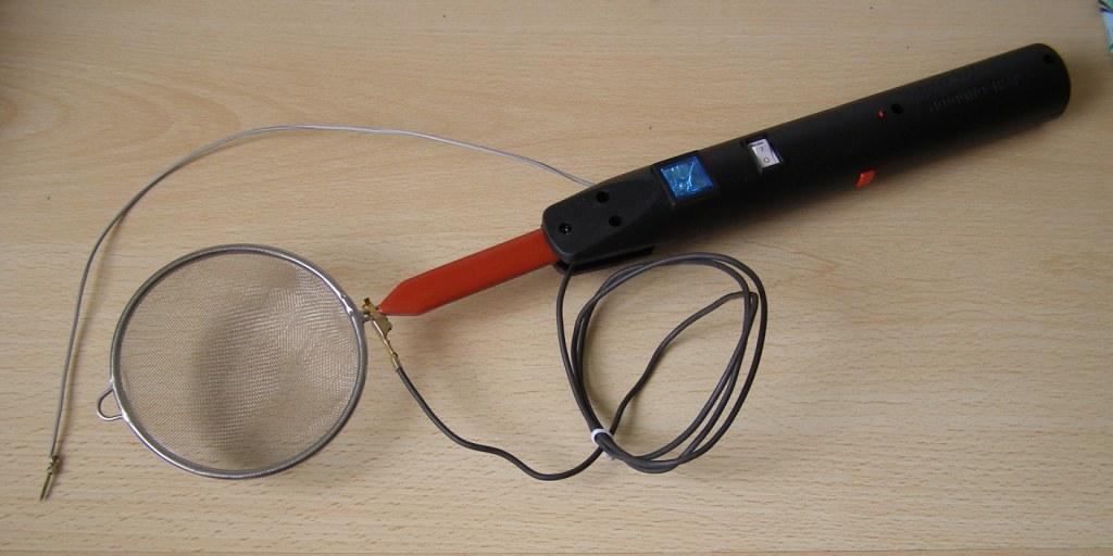

Confermo quello che ha detto Massimo Biolcati.....bisogna stare molto attenti a isolare bene il tutto perchè una volta ho beccato la scossa lavorando su quelle racchette e fa un male cane!
Non farti ingannare dal fatto che va a pile, mi è rimasta la bruciatura x una settimana :shock:

Ecco il mio piantaerba elettrostatico realizzato modificando una racchetta (costo 3 euro!! alla fiera a Verona) per insetti.
Commento file: Piantaerba elettrostatico
P3220019.JPG [ 71.99 KiB | Osservato 737 volte ]

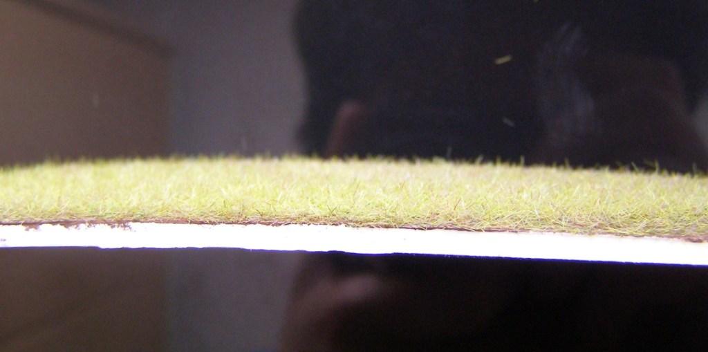

Funziona! Ecco il risultato (mi scuso per la qualità della foto) di una prova:
Commento file: Erba dritta
P3220020.JPG [ 50.57 KiB | Osservato 737 volte ]
Saluti elettrizzati!!! :D
