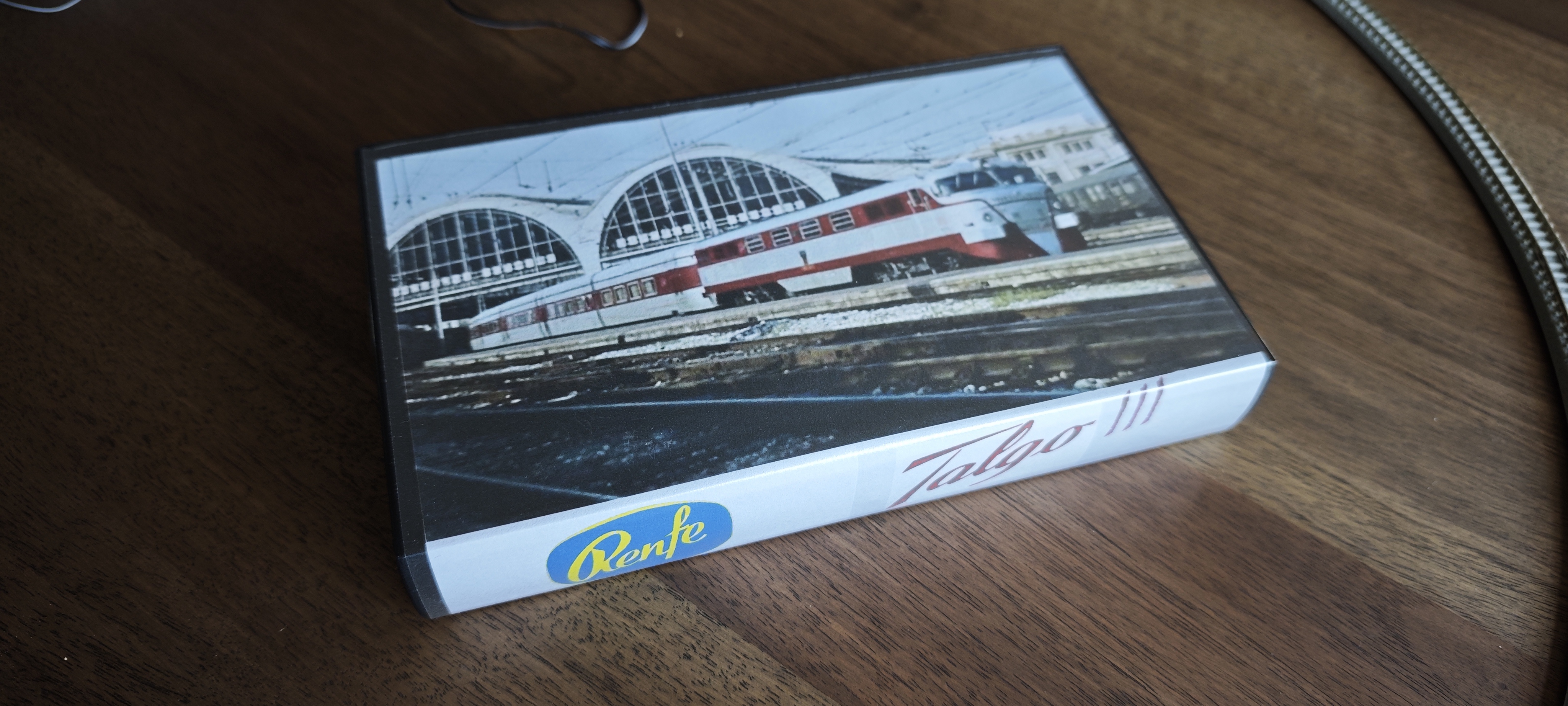

io per i miei mezzi in Z uso scatole di cassette VHS guarnite con ritagli di schiuma da camera anecoica. Questo consente di avere una bella presentazione dei treni.
per esempio per il talgo III con la locomotiva serie 3000T, che ho fatto la settimana scorsa, quando la scatola è aperta:
IMG_20260920_094950.jpg [ 3.27 MiB | Osservato 366 volte ]
e quando è chiusa:
IMG_20260920_110623.jpg [ 2.56 MiB | Osservato 366 volte ]
