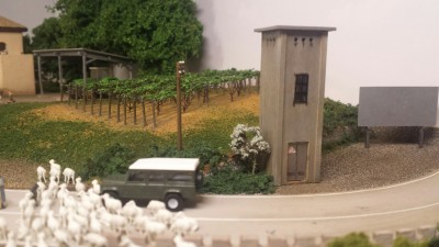

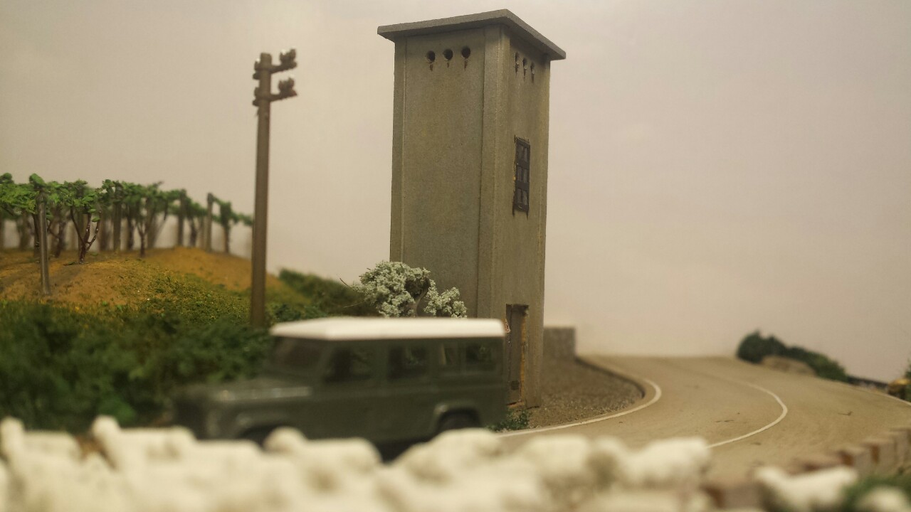

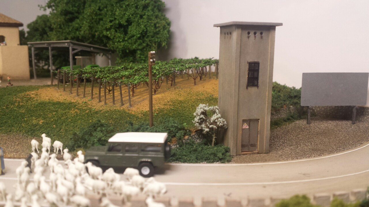

Ciao a tutti.
Ho realizzato una piccola cabina a torre Enel per riempire un angolo del modulo in curva del mio plastico.
Realizzata in cartoncino, una struttura molto semplice poi colorata e invecchiata.
La porta è in cartoncino verniciato in acciaio.
nel farla ho fatto più pezzi del necessario per prudenza, ma mi ha soddisfatto la prima che ho fatto, quindi ho pensato di regalare i 4 esemplari che mi avanzano a chi li vuole.
sono pezzi da assemblare. Non è assemblata.
ecco qualche foto.
un saluto

Bella Andrea!
E ... quante pecore!!!!!

Grazie a tutti.
incollare le pecore è stato un po noiosetto ...
