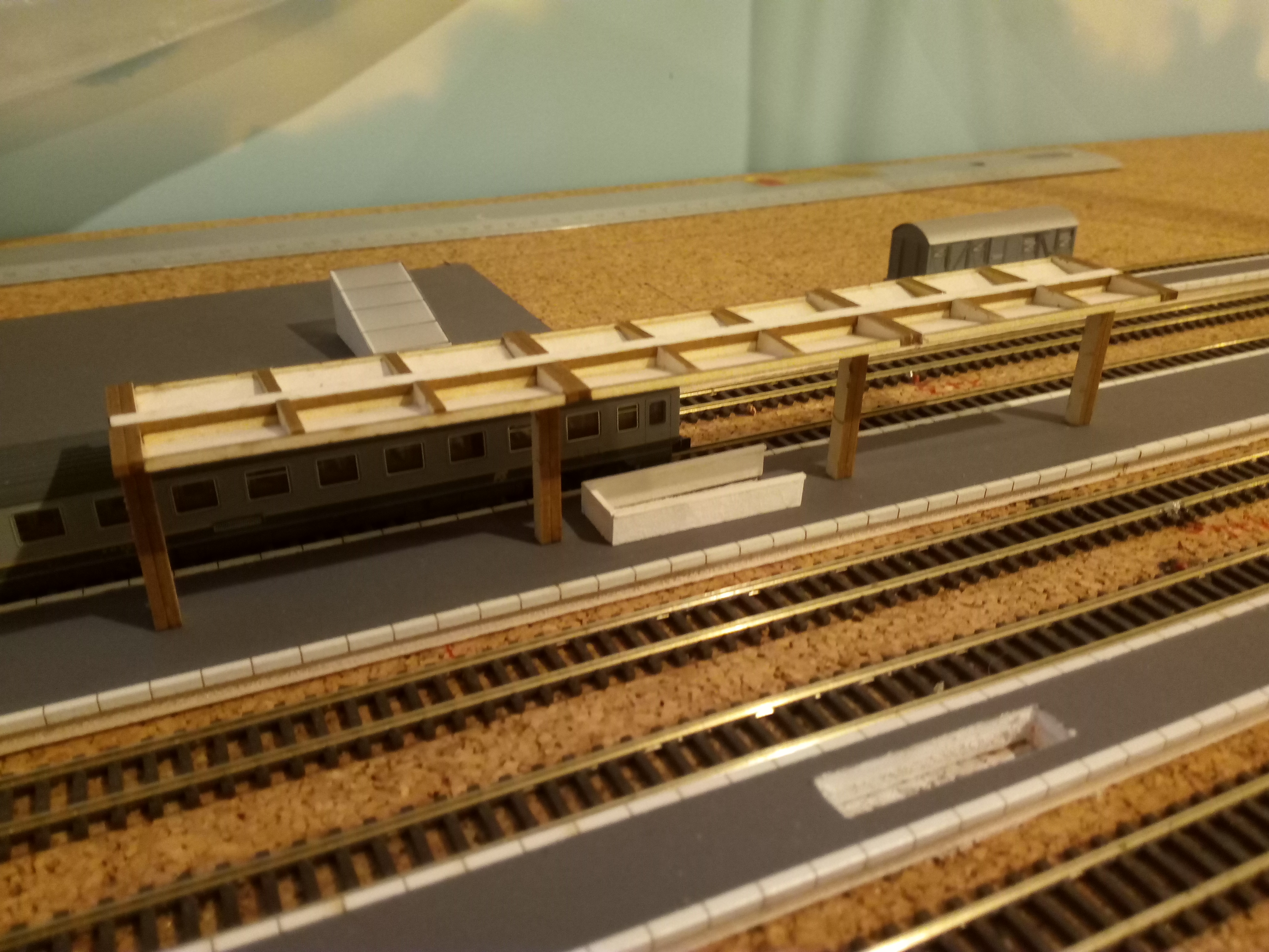

Ancora un prototipo per la pensilina. Dopo il commento di Mario ho cambiato filosofia: prima usavo un pilastro a T e una trave principale centrale; adesso ho disegnato un sistema a trave principale e travetti (a pettine) su cui incollo le superfici, che si appoggia su travi verticali indipendenti. Ancora non sono pienamente soddisfatto.

MessaggioInviato: 13/07/2020, 11:04
Già meglio.
Secondo me puoi ridurre di molto l'altezza del travetto centrale e dei travetti trasversali abbassandoli.
E' il rapporto larghezza e altezza dei travetti che non convince.

Al bordo esterno sono al minimo per questo tipo di materiale (cartonlegno): 1 mm. L'altezza della trave centrale e quindi anche dei travetti nel punto più alto (al centro) è di 5 mm che vuol dire 80 cm. In effetti al vero una trave da 80 si usa per luci notevoli. Che dici, provo a ridurlo a 50 cm al vero, cioè a 3 mm in scala? Purtroppo non sono riuscito a trovare dei disegni tecnici di questo tipo di pensiline. Ho solo diverse foto.

MessaggioInviato: 13/07/2020, 14:49
Direi di provare ;)

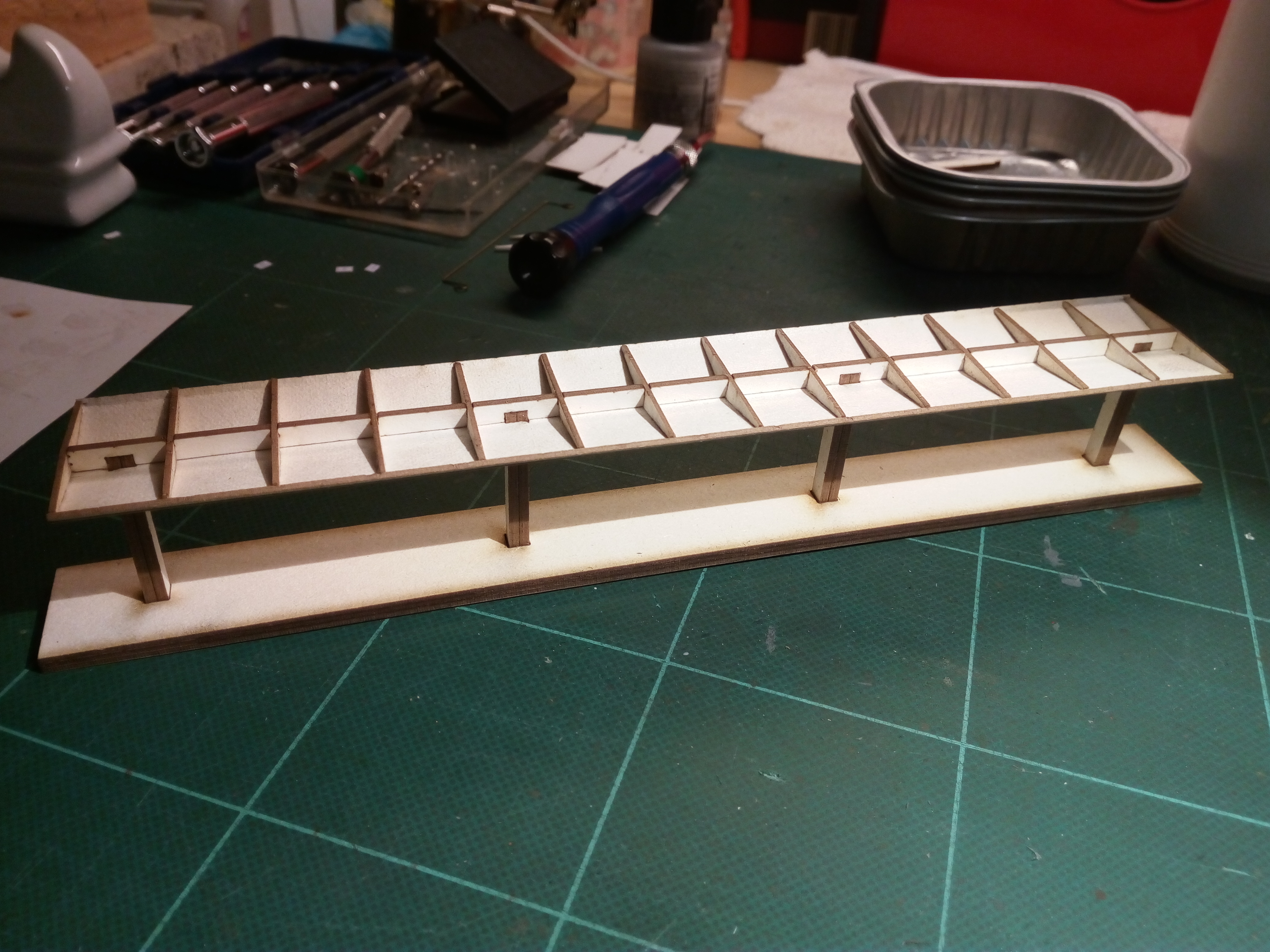

Ecco la quarta versione. Lo spessore della trave al centro della pensilina è di 4 mm (invece di 5 mm della versione precedente). Non sono riuscito a ridurlo a 3 perché si indebolisce troppo l'incastro tra trave principale e travetti. Il sistema di montaggio funziona. Ora il solaio è unico per tutta questa lunghezza. Non so che ne pensate ma mi sembra di essere arrivato ad un buon risultato. Non penso di riuscire a ridurre ulteriormente lo spessore della trave.

 Oggetto del messaggio: Re: Edifici artigianali in lasercut
MessaggioInviato: 23/07/2020, 16:07
Mi sembra ben proporzionato! ;)
