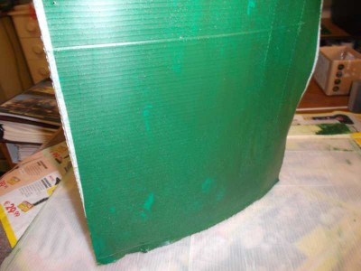

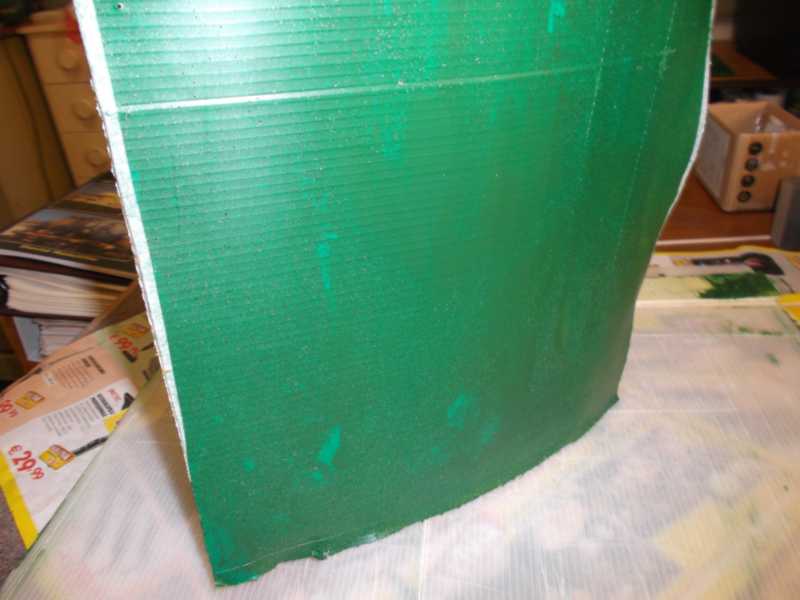

Dopo aver lasciato asciugare bene per almeno 24 ore una scrollatina per recuperare tutta l'erba che non si è fissata
DSCF1333.jpg [ 61.04 KiB | Osservato 2306 volte ]

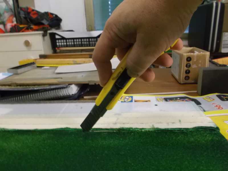

Con un Cutter si tagliano bene i bordi per poter staccare i supporti usati per delimitare il tappetino
DSCF1334.jpg [ 71.48 KiB | Osservato 2306 volte ]
DSCF1335.jpg [ 66.7 KiB | Osservato 2306 volte ]

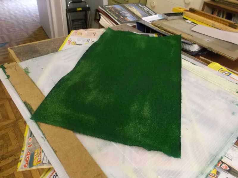

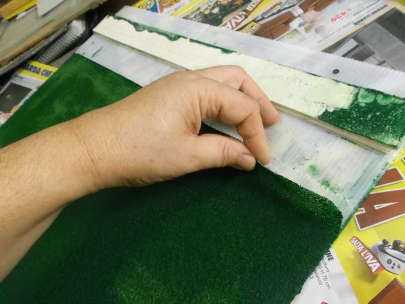

Poi delicatamente si inizia a staccare dal foglio polionda ( se necessario usando una lama dato che ai bordi potrebbe rimanare attaccato )
DSCF1336.jpg [ 75.8 KiB | Osservato 2306 volte ]
DSCF1339.jpg [ 73.89 KiB | Osservato 2306 volte ]

Ed ecco pronto un tappeto di erba piantata ( simile ai prodotti commerciali ) da posizionare sul plastico, tagliandolo a misura con un semplice paio di forbici
DSCF1345.jpg [ 86.65 KiB | Osservato 2306 volte ]
