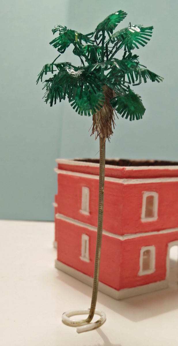

Grazie Roberto e Marco per i commenti.
Avevo l'intenzione di buttarmi sulle altre piante, ma volevo rispondere ai vostri suggerimenti.
Li ho seguiti e ne ho fatta un altra con dischi di dimensioni e fogge diverse (Marco) ed alla fine l'ho dipinta (Roberto).
Ecco il risultato.
IMG_20160824_233514.jpg [ 129.24 KiB | Osservato 3873 volte ]
Questa volta ho usato un pezzo di filamento di PLA da 1.75 mm come tronco. E la 'barba' è fatta da un pezzo di corda da pacchi cardato al pettine e rastremato con un rasoio.
Riguardo alle punte delle foglie, si, dovrebbero essere appuntite e sottili. Con la hot-end che ho adesso le posso fare solo così (sono di 0.3 mm) ma ho già pensato di montare una hot-end da 0.1 mm che mi consentirà di arrivare a questa larghezza delle punte (tanto ho un doppio estrusore).
Il metodo non cambierà, ma il risultato sarà migliore, mantenendo la rapidità e facilità di produzione.
Già così in un ora posso fare tutte le palme necessarie per Nardò Centrale... e magari altre ancora per gli amici.

Interessante, provero la tua idea con il plotter per vedere come vengono in carta (come suggeriva roberto)
un saluto

Come risultato non è male l'idea da un buon risultato. ;)
Forse con foglie più a punta e una mano di luce sulle foglie ( verde con un po di giallo)il risultato diventa ottimo :D ;)
