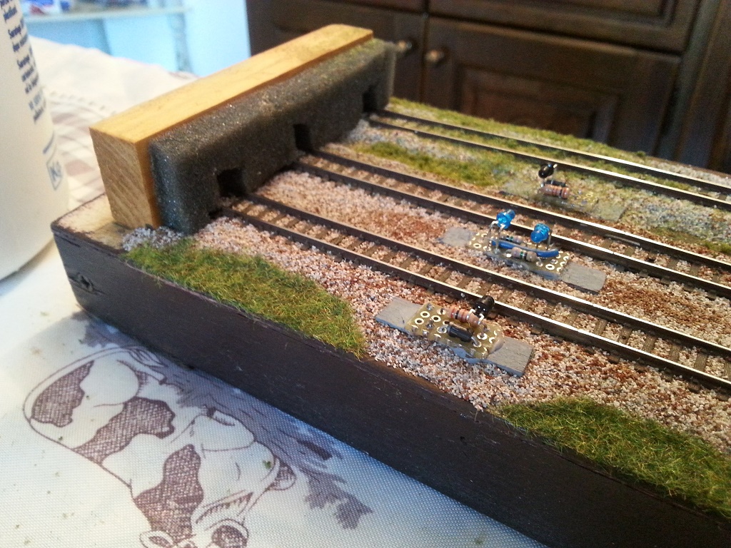

Sto mettendo l'erba sul mio mini plastico.
un attimo fa ho fatto una prova in un angolo spargendo l'erba col colino.
questa è andata a posarsi anche in mezzo alle rotaie e l'effetto mi piace moltissimo.
ho messo la colla intorno ma non so come incollarla tra le rotaie o li vicino
mi piace di più di quella di ieri sera che rimane troppo uniforme.
Volevo un consiglio su come poter fissare l'erba per avere un effetto delle prima foto e non della seconda.
Grazie a tutti
foto 1: erbacce più credibili
20160326_074641.jpg [ 413.93 KiB | Osservato 2388 volte ]
foto 2: troppo uniforme
20160326_074744.jpg [ 377.73 KiB | Osservato 2388 volte ]

Solito sistema acqua e vinavil steso con un penellino per delimitare una zona di innerbamento lasciando le zone limitrofe scoperte.

Meglio nebulizzare acqua, vinavil e tensioattivo ;)

se nebulizzo acqua e vinavil, inondo tutto... e dopo mi rimane uniforme.
le erbacce sono state anche un po' rimosse perchè erano troppe.
le lo spruzzo dopo, una volta trovata la posizione giusta? dite che funziona lo stesso?
grazie a tutti

Sui binari già incollati e inghiaiati io prima spruzzo la soluzione abbondantemente in modo da imbibire bene la massicciata, poi spargo le polverine e se del caso spruzzo di nuovo. Anche se si allaga tutto poi si asciuga e basta pulire la superficie del fungo affinchè tutto sia OK.
Invece sulle parti ancora grezze stendo con il pennellino del vinavil non molto diluito (poco più denso del latte) e spargo tutto il materiale, spruzzando di nuovo per fissare il tutto. Se non devo intervenire sui binari li proteggo con strisce di carta o di carta adesiva.

E' bene "sfumare" l'erba, dove finisce, vicino alla massicciata, deve essere più gialla poi verde chiaro e alla fine quella di tonalità più scura, insomma non deve essere tutta dello stesso colore ;)

se lo spruzzo dopo, una volta trovata la posizione giusta? dite che funziona lo stesso?
Io questo intendevo ;)
 Oggetto del messaggio: Re: Erbacce tra i binari
MessaggioInviato: 28/03/2016, 17:54
Oppure, una volta trovata la posizione giusta delle erbacce, appoggiare col contagocce una o più gocce di miscela di vinavil + acqua + (poco) detersivo per piatti.
