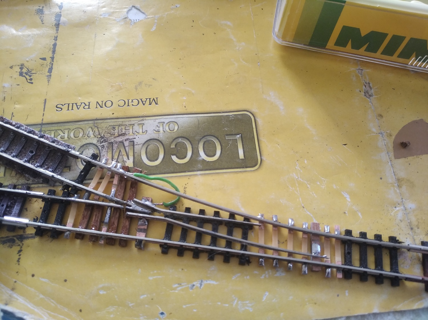

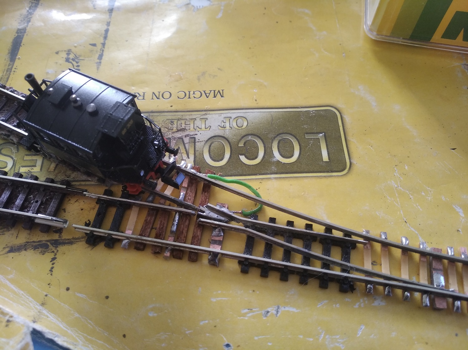

Non si tratta di un elemento da impiegare sul plastico in quanto è solo a livello prototipale tanto per saggiarne le peculiarità, oramai di scambi necessari al nuovo scalo ne ho da vendere :lol: :lol: :lol: quindi resterà per il momento solo uno studio di fattibilità, l'ho testato per la percorribilità e per la conducibilità, il cuore è talmente piccolo che non necessita di polirizzazione o di collegamenti elettrici come descritto nel mio Topic (Autocostruzione scambi? a pag 12).
Di seguito le foto da cui ho tratto l'ispirazione, della rivista e dell'amico Peter oltre a due foto del prototipo ;) ;) ;)
Mancherebbero le controrotaie ma la loco non ha avuto particolari problemi, magari per un convoglio sarebbe meglio applicarli :lol: :lol: :lol:
