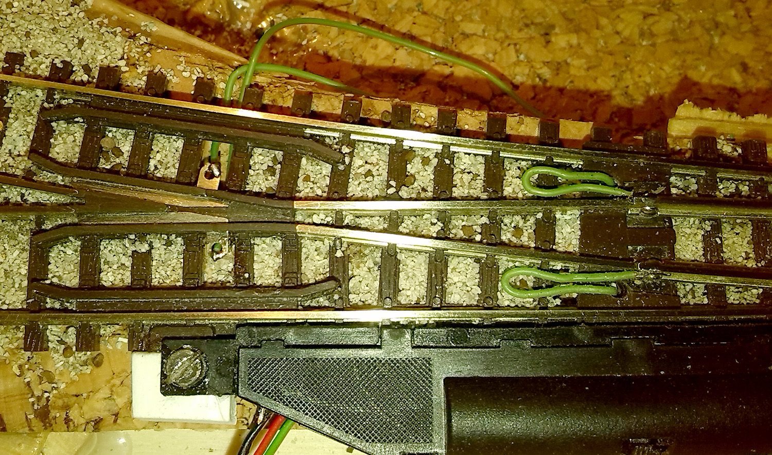

- facendo passare il puntale di un tester ho rilevato corrente negli:
aghi - binario tra aghi e cuore - lamelle poste delle fessure del cuore - nell'asola (per cui c'è sempre continuità elettrica) :roll:
- da un catalogo Roco del 1986 rilevo che le lamelle del cuore e le asole non erano presenti negli scambi con lunghezza:
104,2 - 112.6 - 155 (che è lo scambio di NiNo).
mentre sempre nel 1986 queste lamelle erano già presenti negli scambi in curva ed in quella tripli.
- suppongo che quando Roco successivamente ha aggiunto le lamelle nel cuore abbia messo queste asole con l'intenzione di alimentare le lamelle,
ma ha preferito una soluzione diversa e le asole sono rimaste :mrgreen:
ciao, GraziaNo

MessaggioInviato: 29/02/2016, 22:01
Messaggi: 896
Località: Torino
Skype: Nino Martire
Confermo in toto quanto affermato da Graziano per quel che concerne il passaggio di corrente.
Aggiungo che, avendo iniziato a mettere la massicciata, la circolazione dei treni era difficoltosa, vuoi per la polvere vuoi per la colla.
Anche pulendo molto accuratamente il problema del sinchiozzo nell'attraversamento del deviatoio persisteva.
Ho proceduto a saldare un filo dalla base dell'ago, in prossimità del perno, e la famosa piastrina. Risultato, il passaggio è regolare senza intoppi.
Evidentemente la polvere che si infila all'interno del perno che fà basculare l'ago è sufficiente a crare problemi.
L'operazione non è delle più semplici, ma il risultato è ottimo.
Penso che farò questa operazione su tutti i deviatoi
IMG_20160229_153705.jpg [ 788.95 KiB | Osservato 1284 volte ]
Nino
