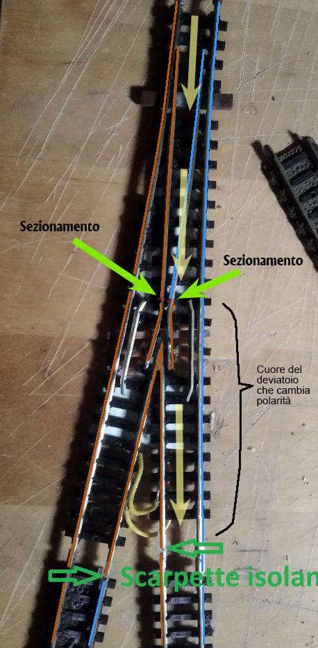

Giancarlo, senza tagliare la punta del cuore del deviatoio, si ovvia isolando il cuore del deviatoio stesso sezionando (oltre alle due scarpette isolanti che hai messo in uscita) anche i due aghi mobili nei pressi del cuore (vedi immagine). Il cuore isolato verrà alimentato alternativamente con la polarità corretta in funzione della posizione degli aghi.
Nell'immagine con gli aghi che deviano il passaggio a sinistra (vedi frecce gialle) il cuore dovrà essere alimentato con la polarità della rotaia destra.
Buona Pasqua

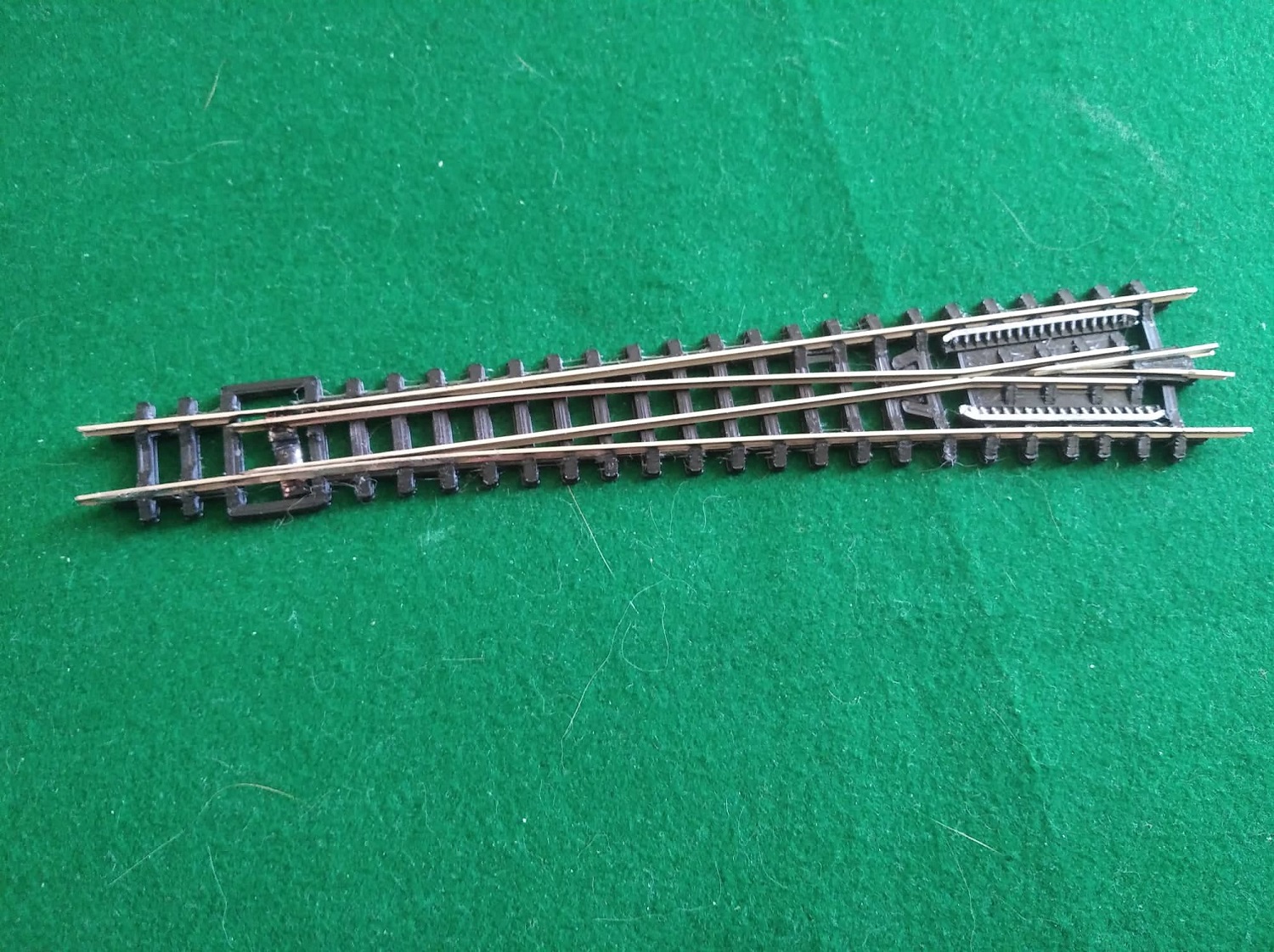

Ciao Roberto, ti ringrazio per l'interessamento ed i consigli, però io ho un però, non posso tagliare nè il cuore e neppure le zampe di lepre perchè vengono supportate dalle traversine stampate in 3D ed oramai sono già intervenuto con il taglio del cuore in senso longitudinale ed il tutto mi funziona, inoltre avendo terminato la costruzione di tutti i 25 scambi a questo punto dovrei rifarli seguendo il tuo suggerimento e non mi sembra il caso :roll: :roll: :roll: farò tesoro dei tuoi consigli nel caso dovessi rifare lo scalo, ma onestamente non credo proprio, questa è la quarta volta :lol: :lol: :lol: come puoi vedere non è che poi si noti così tanto l'intervento a "cuore aperto" :lol: :lol: :lol:
