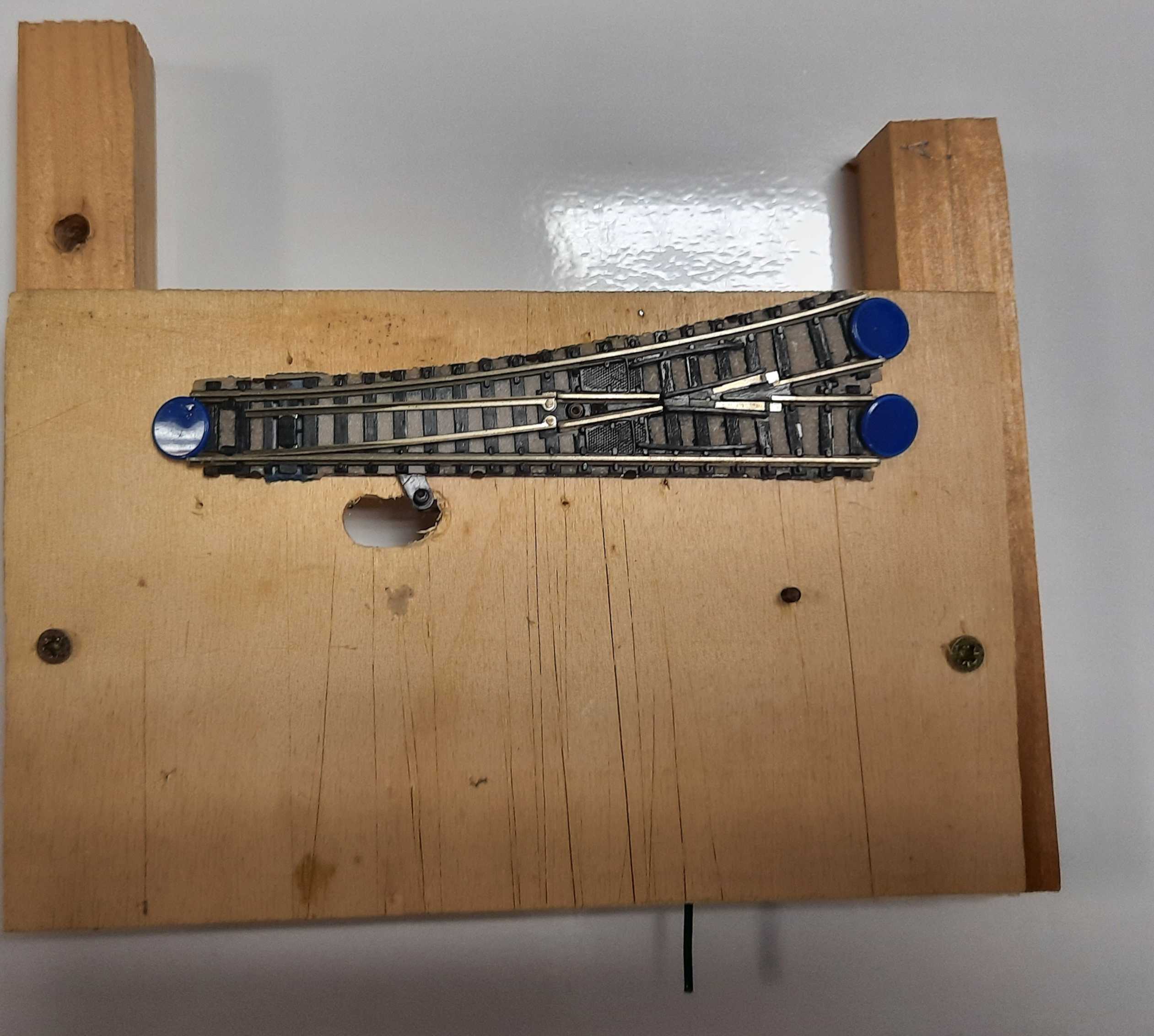

Ho recuperato una squadretta di rinvio per servo a X, utilizzata come rinvio ,
così il comando primario è parallelo al binario e con un altro filo rinvio ortogonalmente il comando.
Il primo filo è da 1.0 mm. e ho forato con una punta da 1,2 mm il pernetto del deviatoio FL, mentre il secondo è da 2 mm.
Con questo comando taglio che dovrà essere fatto sarà limitato al solo movimenti del pernetto, e penso di coprirlo interponendo un pezzetto di plasticard su cui sarà incollata la massicciata
NCiao Andrea

Nella mia situazione per esempio il solo modulo della stazione di Nardò Centrale ha 13 scambi + due scambi/incrocio un totale di 17 comandi che io volevo avere sul bordo del modulo, ciascuno prossimo al suo scambio per effettuare le manovre.
Qui la vera assurdità sarebbe stata di convertire l'attuazione meccanica degli aghi in un comando elettrico al motore per poi avere di nuovo l'attuazione meccanica di un deviatore elettrico, tutto per coprire una distanza di 15cm in media
Sotto il piano del lavoro e costi:
Per farlo in analogico avrei dovuto comprare 17 motori ed altrettanti interruttori e collegare un minimo di 51 fili
Per farlo in digitale avrei dovuto aggiungere due decoder scambi ed due encoder sensori ai costi dell'analogico.
Con il comando manuale ho solamente dovuto piazzare 17 manopoline e relative astine che mi costano niente, perché me le stampo in casa.
Poi dal punto di vista dell'estetica e della qualità del movimento mi sembra che i filmati che ho postato siano eloquenti.
Sulla fedeltà al prototipo, nel ventennio 60-70 che io modello, la vera stazione di Nardò aveva tutti i comandi (passaggi a livello e scambi) con cavo metallico, leveraggi manovelle e pulegge. Questi comandi che una volta includevano anche l'attuazione dei semafori ad ala, sono rimasti su altre stazioni delle FSE fino alla prima metà de anni 2010 (come documentato dai filmati di Aloisius)

Per GIANFRANCO: Scusa la battuta , ma nel raggio di 30 centimetri il ditino è più economico, più veloce e altrettanto efficiente. - Francesco
Non è una battuta, ciò che dici ha senso e sarebbe stato la mia prima scelta, se non fosse che gli scambi Märklin scala Z una volta privati del bruttissimo scatolone nero che li aziona, manchino di bi-stabilità: non ci sono mollette di precarico.
Ovvero non è possibile lasciare lo scambio, privato della scatola, fisso in percorso corretto o deviato con la certezza che ci rimanga.
Infatti facendo prove ho riscontrato che lo scambio causava sempre deragliamenti nel mezzo di un treno.
Perciò un meccanismo addizionale si è reso necessario comunque per ottenere la bi-stabilità.
nel mio sistema, l'astina di comando è comandata dalla manopola nelle due posizioni estreme che vengono mantenute stabili dall'irreversibilità della vite.
Se avessi avuto degli scambi Atlas (che hanno una molla che fa scattare gli aghi nelle due posizione estreme) probabilmente avrei fatto come dici.
Ma forse no: alla fine Il comando è risultato utile aldilà del conseguimento della bi-stabilità: nella scala Z le dimensioni sono minime e mettere le dita in zone dense di scambi e binari e con vagoni contigui ad essi non era facile senza causare svii dei vagoni contigui.
