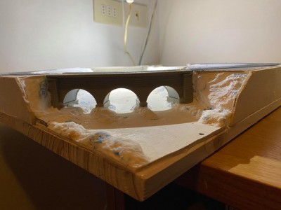

qualcuno può suggerirmi come fermare "L'acqua" al termine
del piano di legno?
Plexiglass? Ma come lo taglio?
C'è un modo per mettere un 'fermo' provvisorio e poi
toglierlo quando l'acqua è asciutta?
Possibilmente realizzazione semplice visto
che in questo momento spostarsi e trovare
materiale non è così facile.
Grazie dell'attenzione.

Si possono usare più cose, in genere vedo utilizzare plexiglass (lo tagli se è sottile incidendolo con il cutter e usando molta delicatezza) fermato con (poca) colla a caldo in modo da non impazzire x toglierlo. Se non hai la colla a caldo usa colla vinilica.
Eventualmente si può provare con morsetti ma è molto rischioso perché se c'è una perdita non la fermi e diventa un casino.
Bel lavoro comunque...

ma il plexiglass con cosa lo taglio?
Si taglia con un seghetto?
Non l'ho mai usato.

Basta anche una tavoletta di legno, magari rivestita di domopack per non farci attaccare la resina, fermata con un paio di chiodini ma comunque ben sigillata ai bordi per evitare fuoriuscite d'acqua....

Beh così ho sentito dire, francamente non ho mai provato (non ho un plastico....), ma alla peggio credo basti una bella mano di vernice trasparente per sigillare i pori del legno.

Basta del normale scotch ben steso e tirato sigillato in basso con colla a caldo oppure colla vinilica.In alternativa striscia di foglio di acetato sigillato allo stesso modo.Se vuoi qualcosa di più rigido va bene anche il cartone da pacchi rivestito da scotch (lo scotch e l'acetato devono essere sempre trasparenti).Quando la resina sarà asciutta verrà tranquillamente tutto via senza appiccicarsi.
PS:Se vuoi colorare la resina ci puoi mescolare un pò di smalto per unghie del colore voluto.

Questo sistema è ancora più semplice!
Se lo scotch non si attacca dovrei riuscire a sigillare,
ho qui anche fogli di acetato in A4 per copertine.
Per il colore ho intenzione di fare delle prove in recipiente.
Grazie!!

Con quello che costa la resina stai molto attento al colore, aggiungilo poco alla volta :mrgreen:

Aggiungo che il fondo dove colare la resina deve essere perfettamente asciutto altrimenti potrebbero restare delle zone appiccicaticce.
Se la resina fa delle bolle le puoi scoppiare con il getto di un asciuga capelli oppure con la fiamma di un accendino.

Assolutamente no.Usa meglio prodotti bi-componenti.Io mi trovo benissimo con RESIN PRO!
