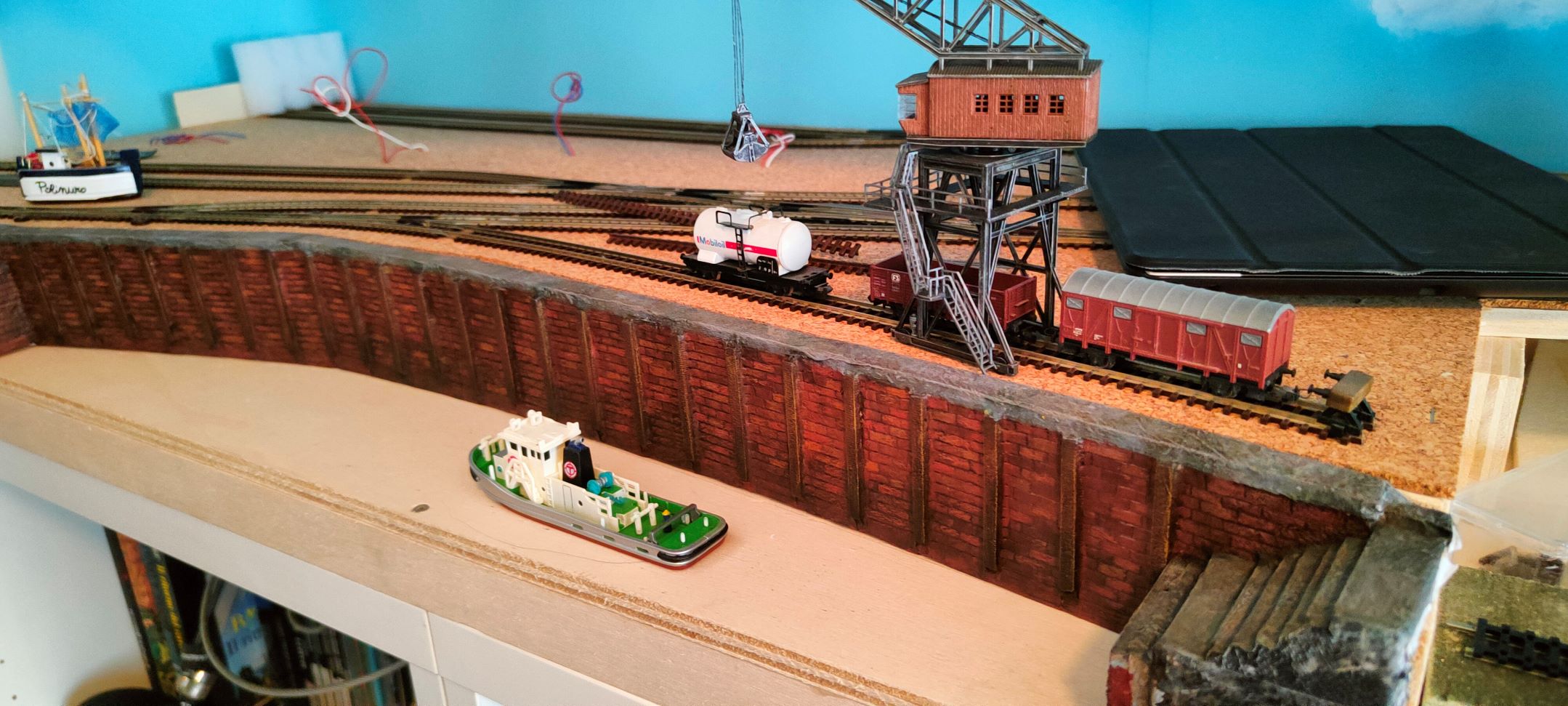

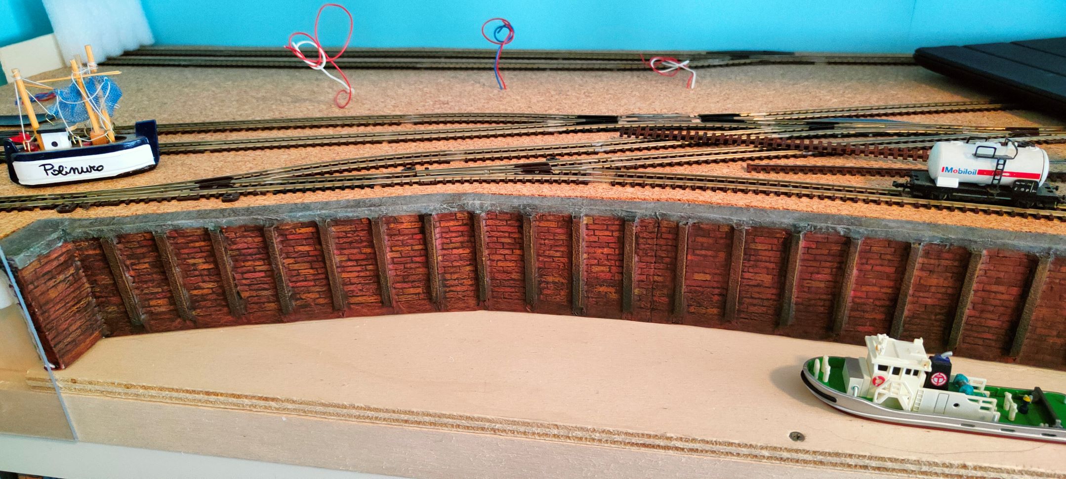

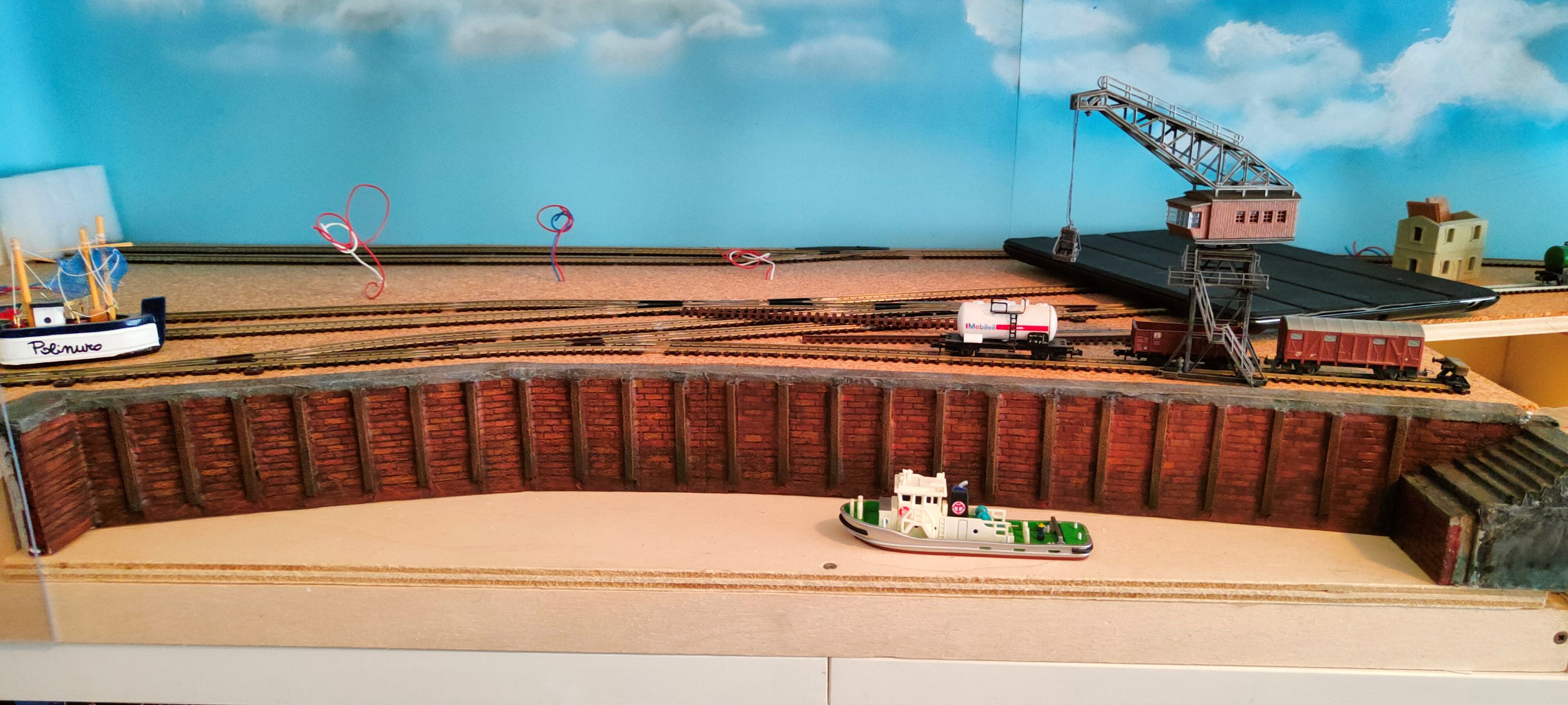

Buongiorno a tutti
Purtroppo raramente riesco a dedicare tempo al plastico e quindi i lavori non avanzano come vorrei, però ogni tanto riesco a fare qualcosina.
Mi sto occupando del lato portuale e finalmente sono riuscito ad inserire un muro di porticciolo con la gru di carico.
Ovviamente è ancora tutto da completare e qui chiedo aiuto a voi.
Per prima cosa vorrei avere qualche suggerimento su come realizzare gli 'accessori', quindi ormeggi, pneumatici o boe di protezione, cordame e compagnia bella.
Infine se mi potete indicare qualche tecnica per la realizzazione dell'acqua visto che non ho nessuna esperienza di questo tipo.
Inserisco qualche foto cosi mi dite che ne pensate.

Ciao Fabrizio, per la realizzazione dell'acqua vi sono numerosi Tutorial sia nel nostro Forum che su Youtube , mi sembra tu stia facendo un ottimo lavoro, per gli accessori legati alla nautica se vai nel sito di AMATI MODELLISMO trovi di tutto e di più per il modellismo nautico...

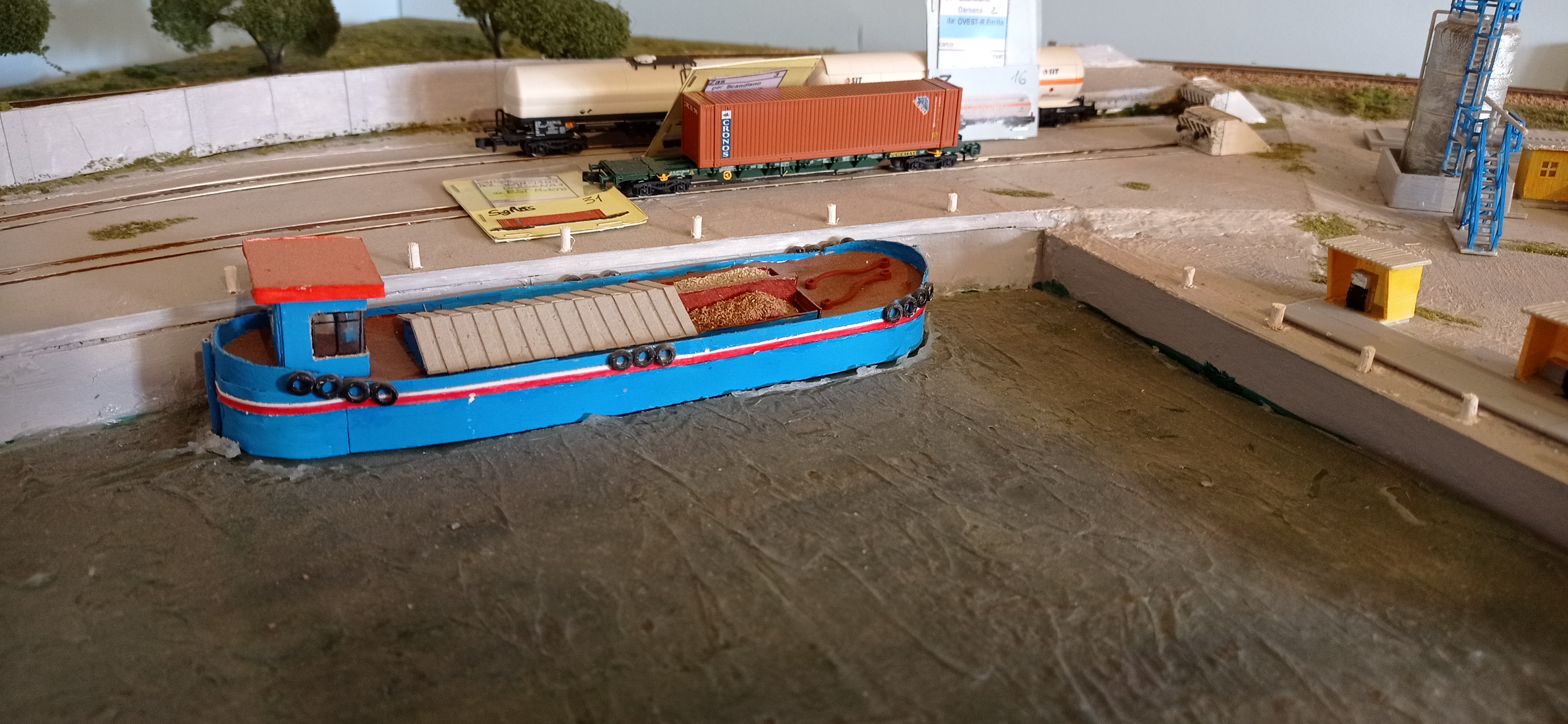

Complimenti Fabrizio.
Puoi trovare anche qualcosa a costo zero.
Allora come pneumatici potresti utilizzare del materiale "commestibile": hai presente la pastina da fare in brodo? Bene, trovala della misura adatta, dipingila di nero e la attacchi dove vuoi con la colla.
Gli ormeggi puoi realizzarli con pezzi di spiedini in legno da infilare in buchi fatti con trapanino sul molo.
Corda per ormeggi potresti provare con filo elettrico dello spessore giusto o filo di cotone da colorare della tonalità giusta.
Per quanto riguarda l'acqua, intanto l'altezza del molo secondo me è un po' alta rispetto al livello di dove andrà l'acqua, a meno che avevi già pensato di rialzarla. Cmq puoi dipingere il fondo con colori acrilici o tempere e poi stendere del silicone con le dita o altri attrezzi adatti. Oppure vedere i tutorial di realizzazione dell'acqua di Alex La Torre.
IMG_20220713_103125.jpg [ 2.7 MiB | Osservato 2052 volte ]

In effetti chiedevo consigli su che materiali utilizzare, poi se c'è qualcosa di prodotto a prezzi economici è tempo risparmiato (vista la mia lentezza) :D . Avevo pensato a dei chiodini a testa sferica per gli ormeggi ma non alla pasta.
So che l'altezza del molo è molta ma penso di rialzarla almeno di un paio di cm più l'acqua.
Non è che hai i disegni della nave? :D mi piace molto come stai facendo il modulo

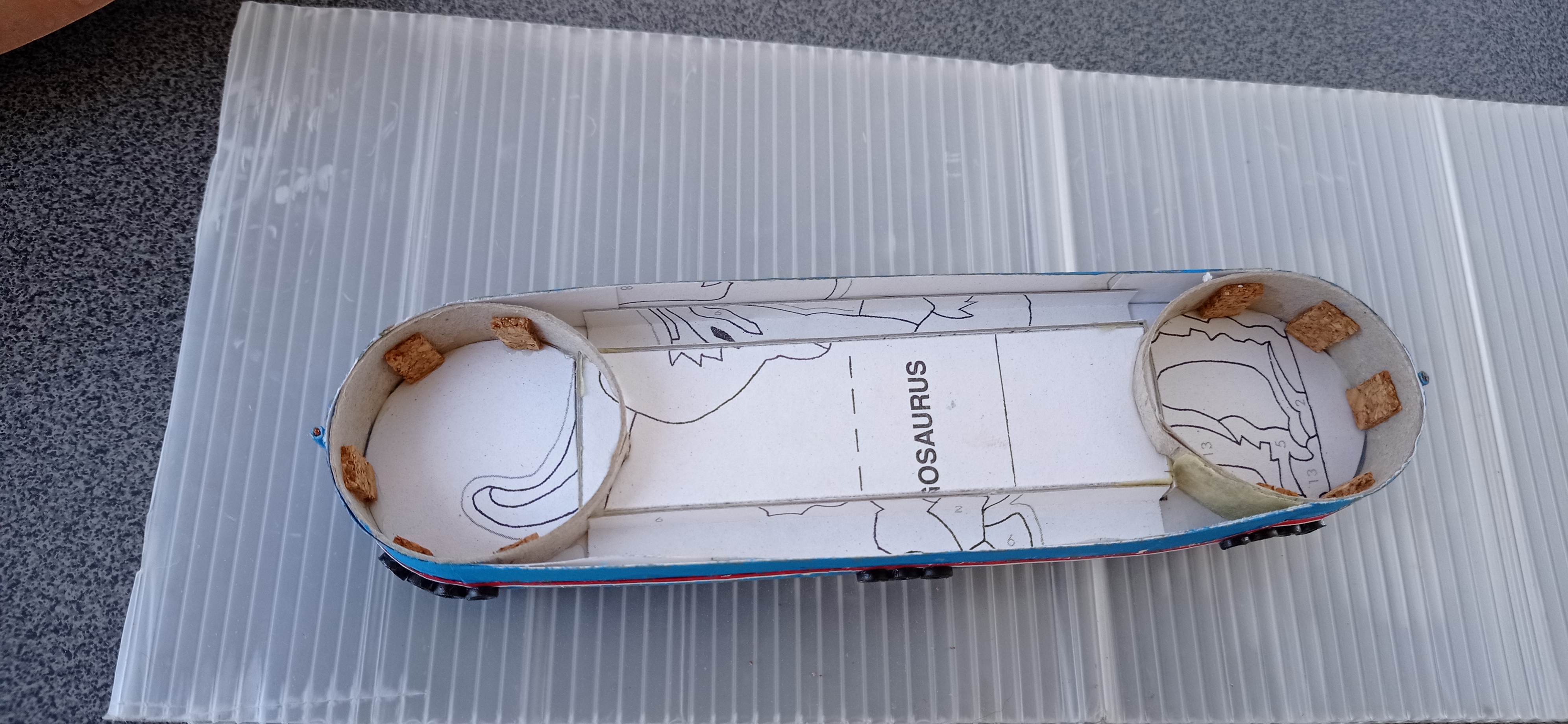

Disegni non ne ho, anche perché la feci a suo tempo utilizzando solo cartoncino.
Ti mando qualche foto più dettagliata.
