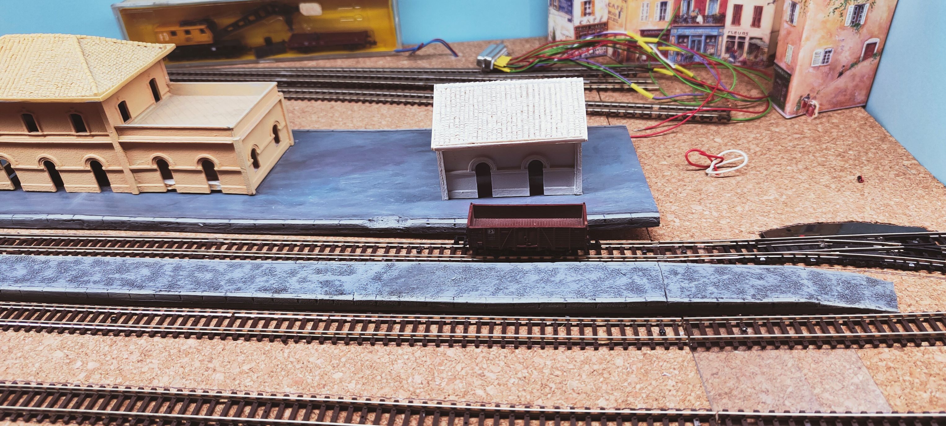

Salve, finalmente ho un pò di tempo e sto provando a realizzare i marciapiedi di stazione.
Per le prime prove mi sono orientato al poliplat o carton plumè ricoperto con dello stucco e poi verniciato.
L'effetto non mi dispiace (erano anni che non facevo nulla) ma non mi fa neanche impazzire.
Infatti la pavimentazione mi sembra veramente troppa liscia.
Per provare a imitare maggiormente la trama di un marciapiede in cemento ho provato a usare i 'sabbianelli' di mia figlia :oops: (se se ne accorge sono dolori :D ) e dando volume a pennello asciutto.
IMG20211207161950.jpg [ 690.14 KiB | Osservato 1848 volte ]
Alla famiglia questa realizzazione piace di più, ma io continuo ad essere poco convinto.
Mi dite che ne pensate? consigliate qualche altra tecnica?
IMG20211207161932.jpg [ 715.19 KiB | Osservato 1848 volte ]
IMG20211207161939.jpg [ 785.1 KiB | Osservato 1848 volte ]
