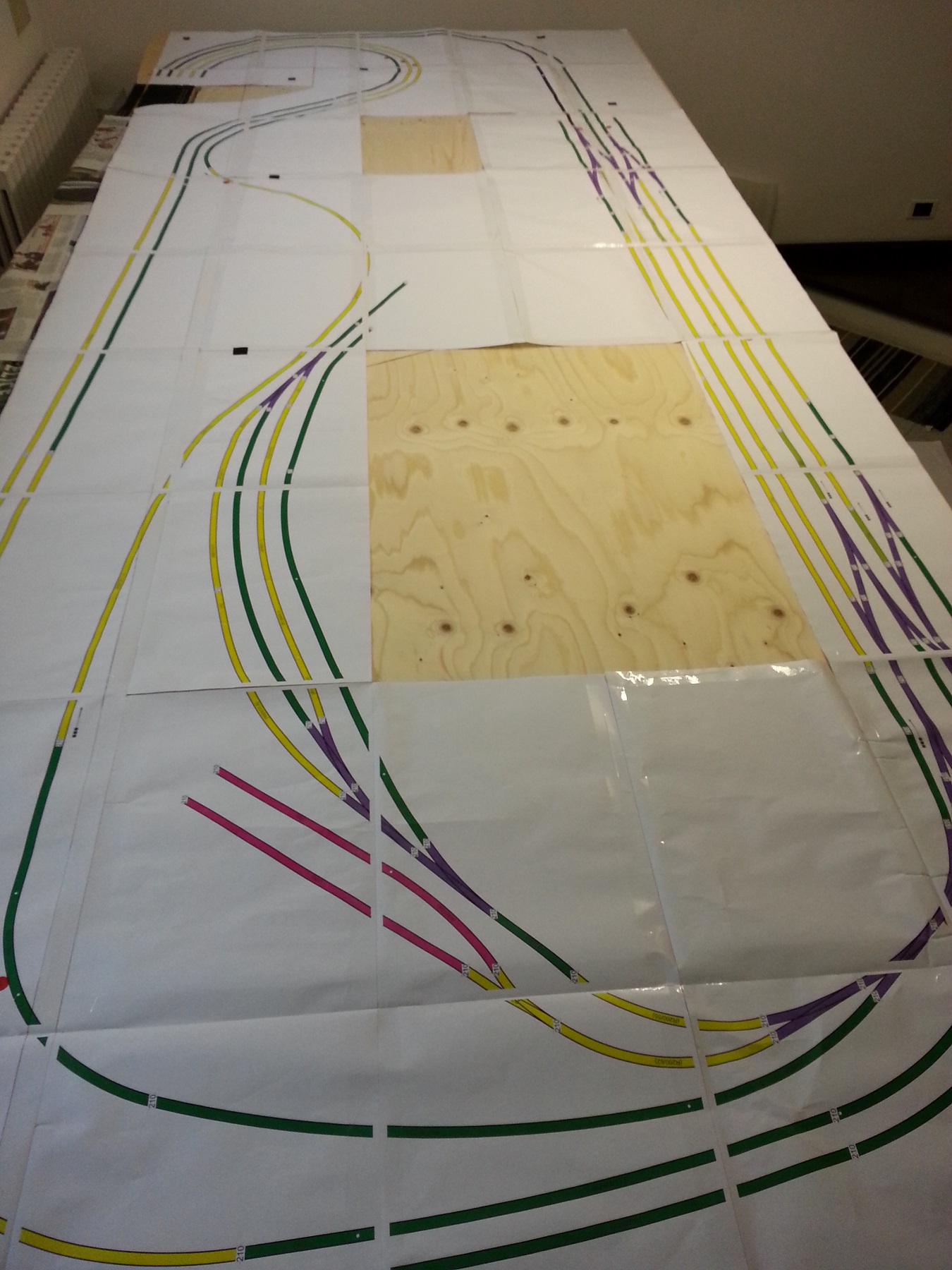

Avevo poi stampato il progetto su fogli A3, uniti con scotch da pacchi, e riportato il layout sul compensato, invece che con carta carbone, con una rotella dentata ereditata da mia mamma, sarta. Qui sotto il piano Stazione.
Rotella.jpg [ 333.76 KiB | Osservato 3195 volte ]
Piano stazione.jpg [ 515.67 KiB | Osservato 3195 volte ]

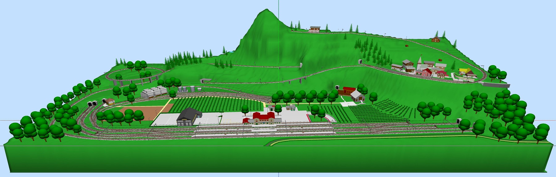

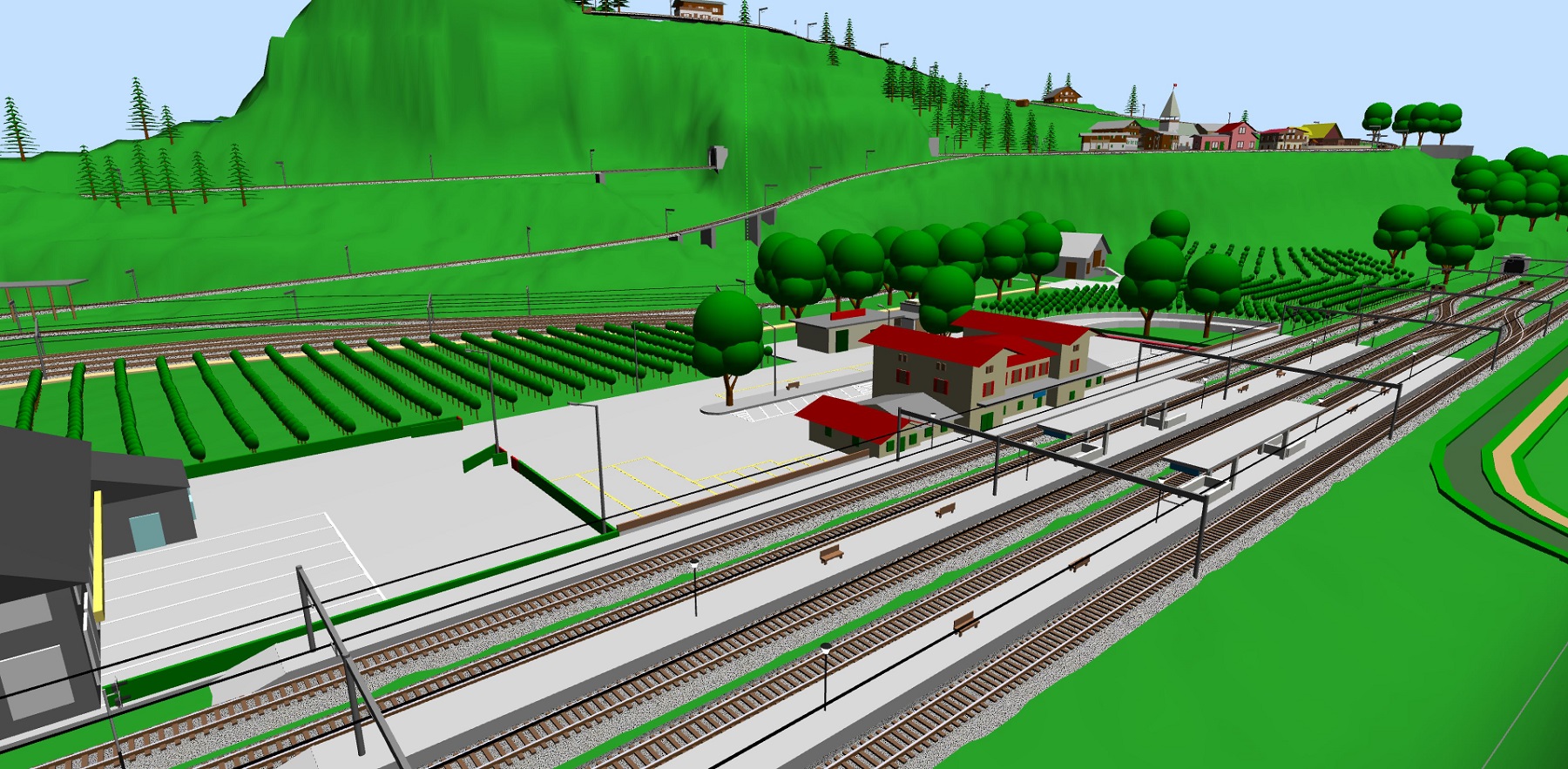

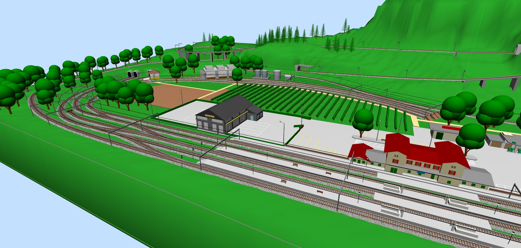

Visto che SCARM esegue anche il rendering del progetto, adesso, a posteriori, ho voluto provare l'effetto. Non mi sembra male.
ScarmCentrata Low.jpg [ 286.13 KiB | Osservato 3195 volte ]
FotoCentrata Low.jpg [ 490.05 KiB | Osservato 3195 volte ]
ScarmSinistra Low.jpg [ 496.94 KiB | Osservato 3195 volte ]
FotoSinistra Low.jpg [ 929.4 KiB | Osservato 3195 volte ]
ScarmDestra Low.jpg [ 576.12 KiB | Osservato 3195 volte ]
FotoDestra Low.jpg [ 1.12 MiB | Osservato 3195 volte ]
ScarmFianco Low.jpg [ 459.85 KiB | Osservato 3195 volte ]
FotoFianco Low.jpg [ 891.15 KiB | Osservato 3195 volte ]
ScarmPaesino Low.jpg [ 368.53 KiB | Osservato 3195 volte ]
FotoPaesino Low.jpg [ 866.7 KiB | Osservato 3195 volte ]

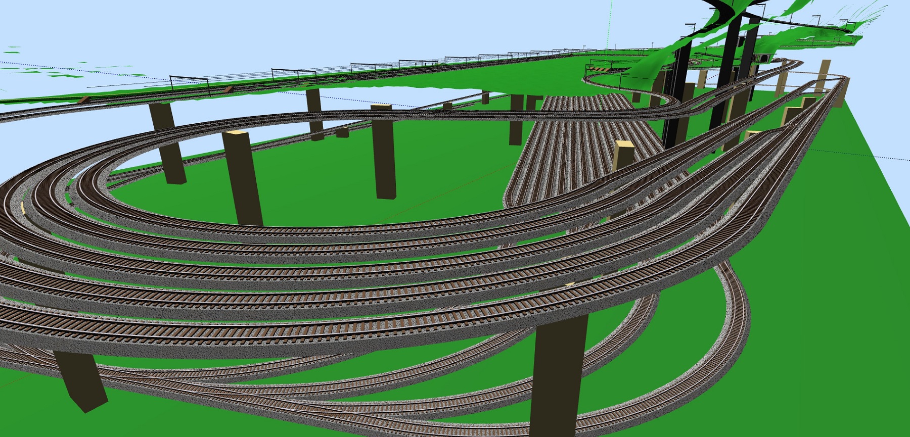

E' possibile anche il rendering della parte nascosta.
ScarmStruttura1 Low.jpg [ 539.36 KiB | Osservato 3195 volte ]
ScarmStruttura2 Low.jpg [ 625.23 KiB | Osservato 3195 volte ]
ScarmTerrenoReticolato Low.jpg [ 487.11 KiB | Osservato 3195 volte ]
ScarmTerrenoInvisibile Low.jpg [ 333.98 KiB | Osservato 3195 volte ]
