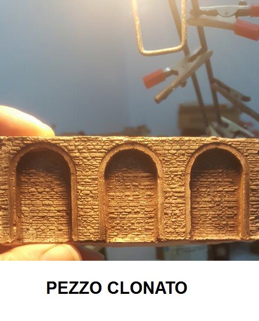

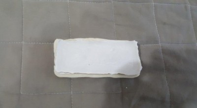

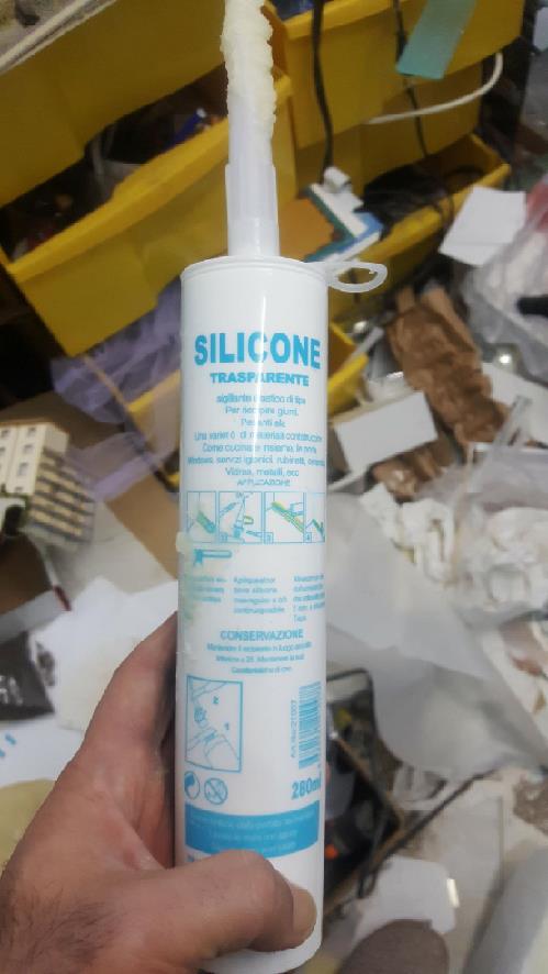

Prima prova in assoluto di clonazione e stampa in gesso!(stampo in silicone a basso costo)

Costo dello stampo, meno di 2 euro ;)

bel lavoro, però come scrivevo tempo fa il gesso ceramico è più adatto a queste cose, la resa apparentemente è la stessa, ma il gesso ceramico diventa molto più duro e robusto, non polverizza in superficie ... una volta verniciato al tatto pare plastica, pur non avendone ovviamente la consistenza ...

Bell'idea! Mi piacerebbe replicarla ma ho qualche dubbio in merito (non l'ho mai fatto).
In pratica prendi l'oggetto che vuoi replicare e lo affondi nel silicone (quello del tubetto che mostri). Bisogna mettere qualcosa sull'oggetto affinché non si attacchi al silicone? Metti il tutto in un contenitore giusto?
Una volta asciutto lo stampo ci versi dentro il materiale che scegli per fare la copia (come il gesso).
Asciugato pure quello, lo estrai, dipingi e posizioni dove vuoi.
è corretto questo procedimento o ho dimenticato qualcosa?

Ciao Alex, io mi faccio gli stampi con il silicone commerciale (se non c’è bisogno di dettagli precisi) aggiungendo però amido di mais per dare un po’ di consistenza allo stampo stesso. Come distaccante dopo averne provati molti, e peraltro alcuni rallentano la reticolazione, ho trovato che il sapone di Marsiglia ridotto in “pappetta” e spennellato con cura è il migliore. Non ho mai provato però ad usare il silicone assoluto, ci dici qualcosa di più ….?

Questo è un vecchio post, sono passati quasi 8 anni! Dopo ho sempre adoperato la gomma siliconica (vedi video). Comunque anche io al tempo avevo aggiunto amido di mais. :D

Si, certo, ne ho e ne uso diverse in genere prendo Prochima e Reschimica di varie durezze, dipende un dal modello che si vuole replicare, ma per stampi "grossolani" ma neanche tanto, uso il metodo del silicone in cartuccia che è molto più economico.
La domanda era: ma usi il silicone in cartuccia così come è? Si sforma?
Devo provare, ....... così come vorrei provare la combinazione dei due utilizzando come base il silicone caricato con l'amido e la parte che viene a contatto con il modello in gomma siliconica, ..... :roll:

Solo silicone non ho mai provato, però lo si può creare rendendolo malleabile con alcool.
