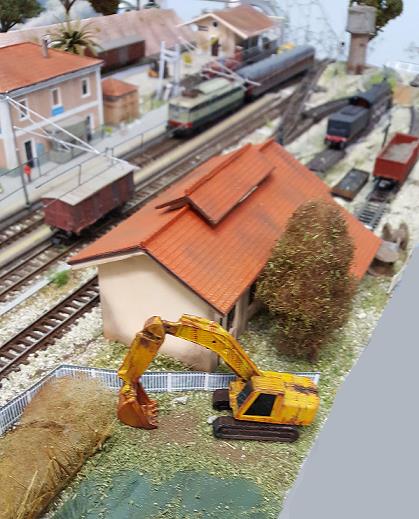

cosa ne pensate...

penso che quel povero pistone abbia bisogno dell'officina :lol:
a parte gli scherzi, non può lavorare un braccio così ... e poi una pulitina sulla linea di congiungimento stampi al braccio della pala l'avrei data ... su che sai fare di meglio :)

Sono due diversi dai confessalo :D

ahahahah...

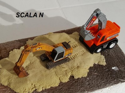

E' stato un lavoretto veloce, ma sono contento, mi piace...sul plastico la sua figura la fa ;)
Ho trovato le misure in rete e ho ridotto il tutto.Segato la cassa in 4 parti, realizzato i cingoli modificando quelli già esistenti...ecc :D

Si certo il braccio fa messo più in alto e il pistone allungato ;)

Io non so nemmeno cosa sia un pistone (sull'escavatrice...)
Per me è super ! Complimenti

Mi sorprendi sempre più.
Super Alex.

Troppo lucida i mezzi d' opera sono molto opachi causa sole e polveri che danneggiano le vernici lucide, forse un po troppo invecchiata ma non male.

Ti do pienamente ragione Roberto, infatti stavo già provvedendo, mettendo in pratica anche i consigli di Giovanni.Grazie a tutti :D

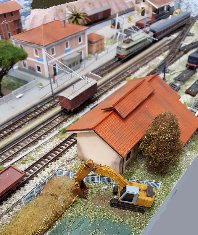

Ecco, così dovrebbe andare meglio :roll:

Meglio ;)
Passa la grafite sui denti della pala, bordi e punte :)
Con un cacciavite fai i segni dei cingoli nel terreno

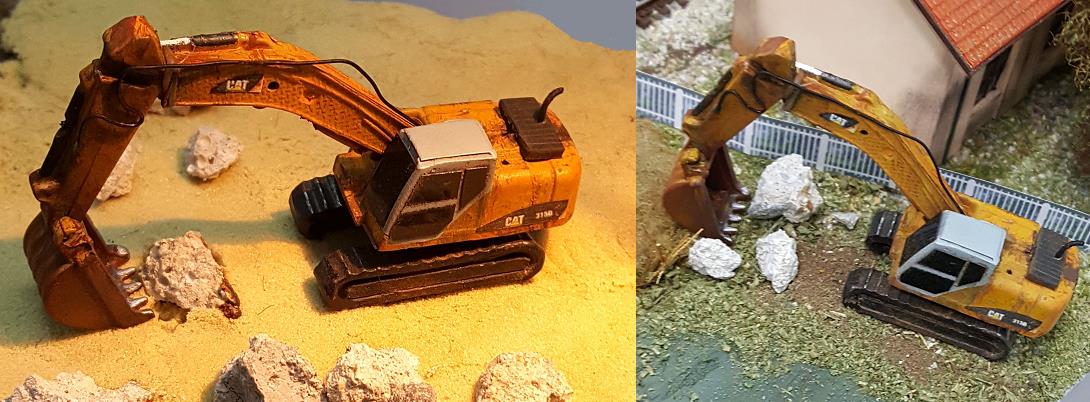

ok, metto un pò di grafite pure sui cingoli?
 Oggetto del messaggio: Re: ESCAVATORE scala N
MessaggioInviato: 05/02/2017, 9:48
Si solo sulla parte superiore dei pattini,mentre nelle pieghe color terra ;)

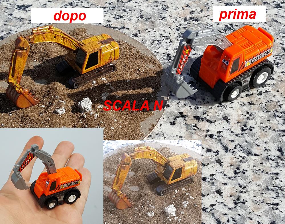

Apportate alcune migliorie ;)
Per essere un giocattolino che costa meno di 1 euro ;)
