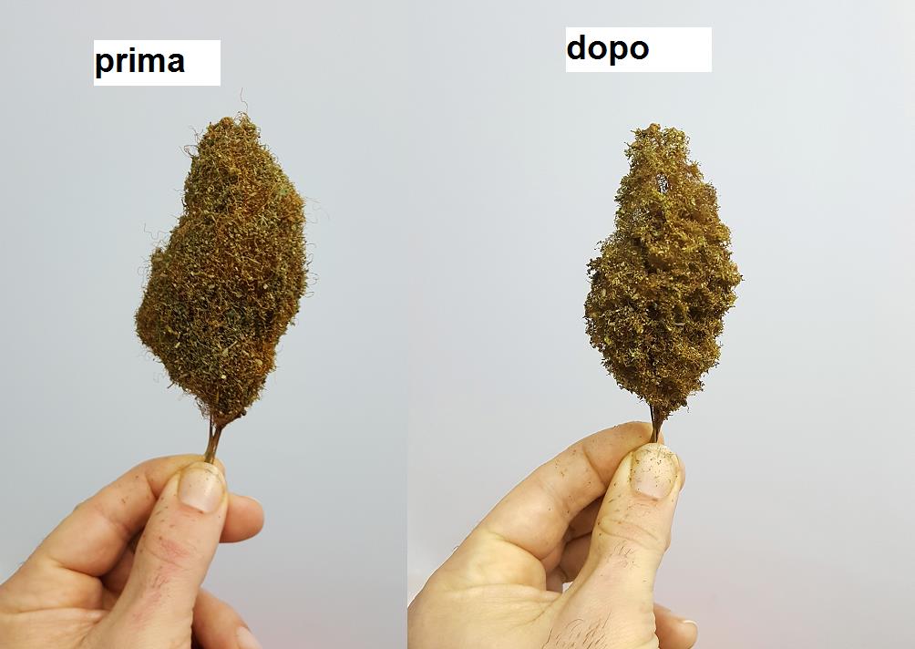

Cercando di migliorare la lavorazione del dacron per riprodurre la chioma degli alberi, ho ideato una nuova tecnica.

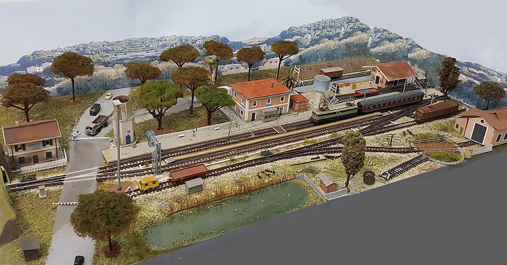

In foto, albero prima e dopo aver attuato la tecnica e sul plastico la lavorazione estesa a tutti gli alberelli.
secondo me il risultato è valido.Si ottiene così una chioma "movimentata" anzichè piatta e stopposa.Che ne dite?

Risultato ottimo direi!
Spiega, spiega che siamo attenti!!!!

Dai vediamo chi indovina.Non ho usato il fuoco. Ho usato un " qualcosa " che normalmente si usa per fare altro. Il risultato visto dal vivo e' molto buono e abbastanza realistico.

Grazie. No niente phon, però Giovanni si sta avvicinando.

Bravo Fabio!
Hai indovinato.Ho usato un vecchio saldatore.Si modellano benissimo e si diradano a piacimento ;)

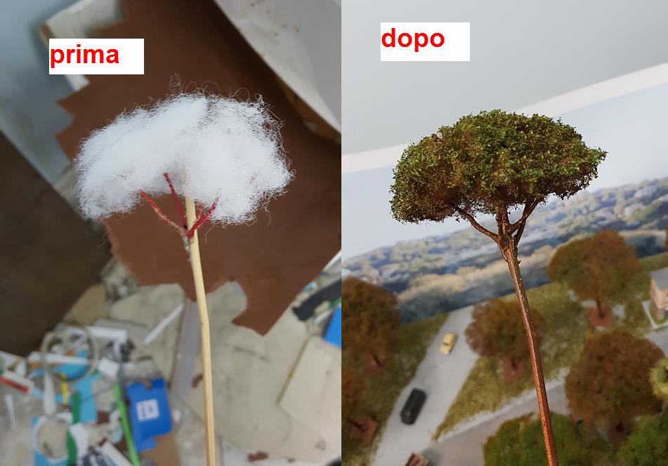

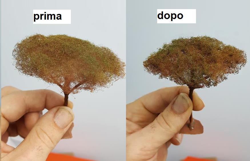

Altri esempi...il risultato mi pare notevole...

che dire, hai risolto il problema di quell'attorcigliarsi sempre su sé stesso che mi faceva detestare il dacron ... adesso si che simula l'aprirsi dei rametti come in natura ... una domanda, vedo che non si creano grumi localizzati, non lo sfiori neanche col saldatore, ci vai solo vicino o sbaglio?

Grazie Giovanni!
Conoscendo la tua pignoleria sulle chiome degli alberi, mi fa piacere leggere i tuoi apprezzamenti :)
Il saldatore lo "immergo" nel dacron. Stranamente non brucia e dirada la chioma in modo uniforme e realistica.Certamente lo immergo per pochi istanti, sennò certo che brucia :D
Do tanti piccoli colpetti qua e là ;)
