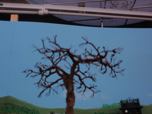

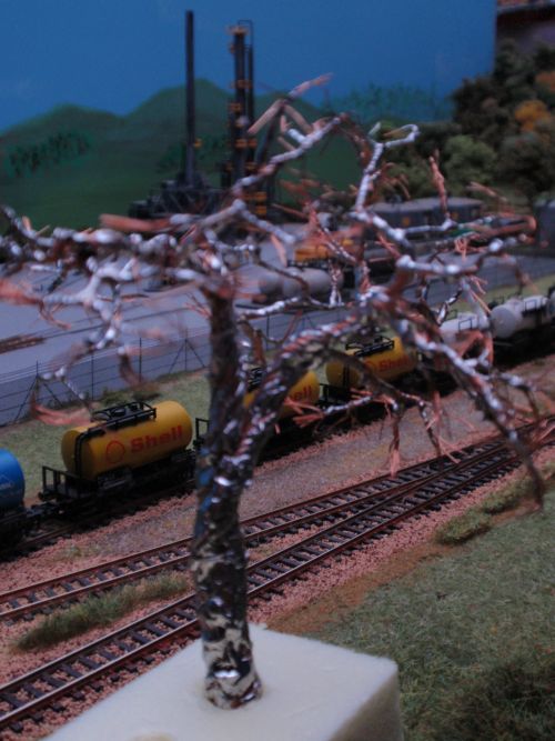

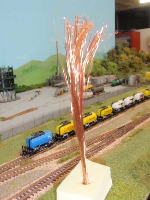

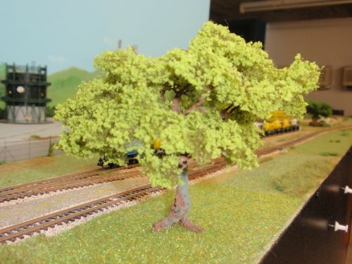

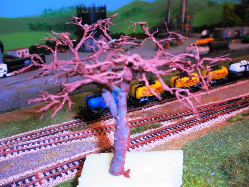

Ho provato a fare gli alberi con i fili di rame, a me non dispiacciono.....
Commento file: ho pelato i fili
PC140006.jpg [ 69.83 KiB | Osservato 3756 volte ]
Commento file: li ho attorcigliati per fare i rami
PC140003.jpg [ 54.09 KiB | Osservato 3756 volte ]
PC140004.jpg [ 54.27 KiB | Osservato 3756 volte ]
Commento file: li ho stagnati
PC150011.jpg [ 74.45 KiB | Osservato 3756 volte ]
Commento file: li ho colorati
PC150013.jpg [ 67.26 KiB | Osservato 3756 volte ]
PC150014.jpg [ 39.05 KiB | Osservato 3756 volte ]
Commento file: questo è il risultato

Non sono stuccati,li ho stagnati e poi verniciati.
Con un po' di pratica ci metti un'oretta.
