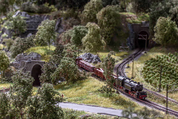

Se volete vedere una maestra per gli alberi da plastico cercate su YouTube e FB Ulriche Strauch e una signora con le mani fatate oltre ai modelli di alberi fa plastici in enne fantastici la trovate anche sul forum del Moba http://www.stummiforum.de/index.php
E il suo sito
https://www.modellbaukunst-uli-strauch.de
La modellista Ulriche S. era già comparsa sulle pagine del forum proprio per le sue realizzazioni arboree.

MessaggioInviato: 08/01/2017, 13:35
Alessandro,
sei sulla buona strada, sei uno dei pochi che in enne ha iniziato a sperimentare vari materiali per gli alberi con buoni risultati specialmente con il pino marittimo molto difficile da realizzare causa la forma particolare.
In HO qualche esempio si è visto ma in enne è una novità, anche per la bassa vegetazione hai sempre fatto ottime realizzazioni molto naturali con il dacron ( che ho cercato di imitare, ma devo ancora trovare la quadra) adesso le tue meravigliose scene marittime avranno un dettaglio in più ad aumentarne il fascino :D
