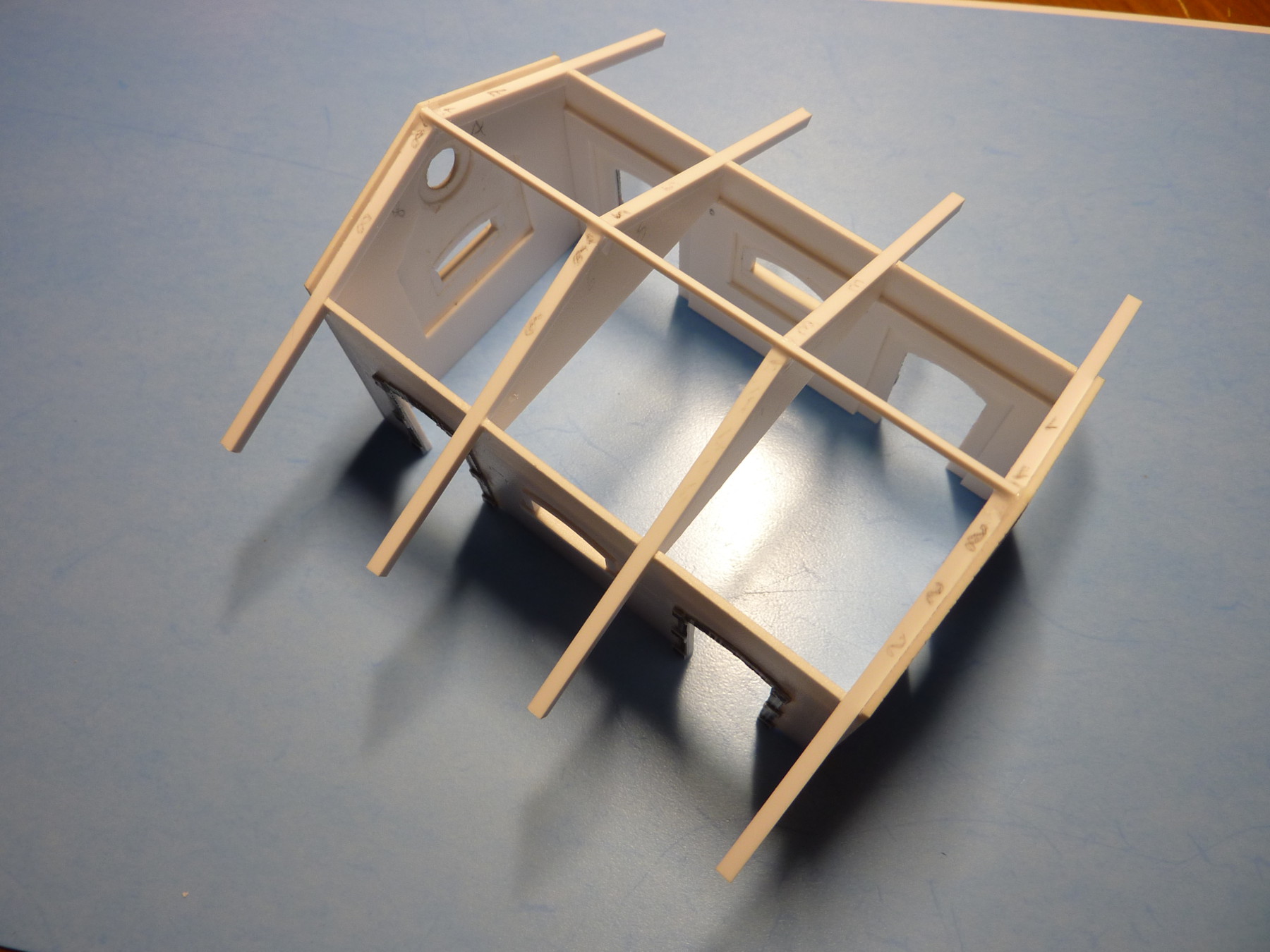

Intanto incollato pareti.. e finte Capriate di supporto Travi... adesso vediamo se ci sarà allineamento... :shock: :shock:

Qua si vede bene che la doppia parete, oltre che per la rigidità, è molto utile per sostenere le travi principali e la finta capriata... che però.. ho dovuto limare un po'.. per allineare il tutto.... :oops: :oops:

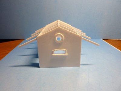

Stavolta niente travetti dove non saranno a vista.. ho messo solo quello al colmo, per dare rigidità
P1180265.JPG [ 338.53 KiB | Osservato 5377 volte ]
Beh.. allineamento riuscito... certo che quei pochi magazzini che mi è capitato di vedere nella realtà.. aveva dei Tetti da Paura...

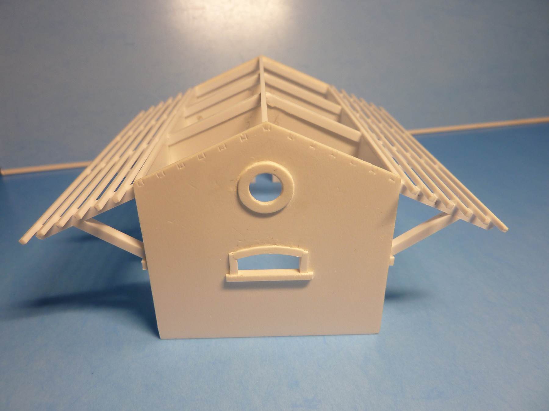

L'unico problema.. non ho il Trapano a Colonna.. allora è difficile fare i buchi perfetti.. lo spessore del Primo Oblò.. è venuto da 2,0-2.10mm mm il secondo da 2.3-2,4mm.
Ma essendo su due facciate opposte, non credo sia un grosso errore... Calibro Permettendo... :mrgreen: :mrgreen:

Ho rifatto il colmo di rinforzo.. quello precedente si era incurvato.. perché la colla ha fuso i due pezzi delle travi colmo.. sprofondando nella giunzione...
.. stucco e ora dovrebbe tenere...

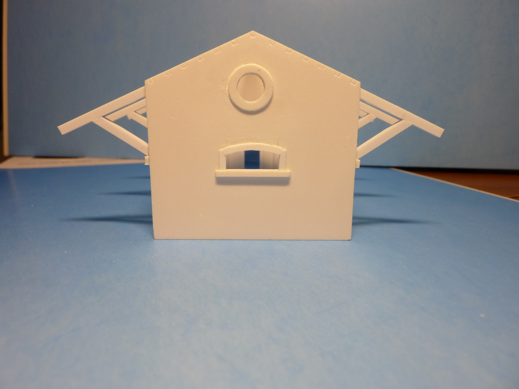

Beh.. l'AlliNeameNto... ha pagato... i Travetti mi sembrano ben alliNeati.....
P1180273.JPG [ 310.15 KiB | Osservato 5260 volte ]
La parte che comunque sarà a Vista, anche se parzialmente.. è completata...
P1180274.JPG [ 328.47 KiB | Osservato 5260 volte ]
Adesso però, ho dei dubbi su come completare il tutto...
P1180275.JPG [ 300.66 KiB | Osservato 5260 volte ]
Sulle due Facciate.. andrebbero messi dei spezzoni di travetto da 3mm... (50cm sul reale)
Ora...???
1- ritagliare un quadratino 1x1 sulla facciata, seguendo l'incisione e inserire il pezzettino... laborioso.. ma decisamente più stabile..
2- incollare a sbalzo direttamente sulla facciata... superficie di incollaggio 1x1.. decisamente poco...
3- incollare i vari spezzoni sul tavolato.. che dopo dovrebbe aderire su tutta la superficie della copertura...
(tra il resto... non avendo una lastra di Plasticard... ho ritagliato una carta da briscola [come ho fatto per i contorni delle Porte :idea: :idea: ]... che servirebbe da base per le tegole... ma non mi convince molto... essendo un po' imbarcata.. e di difficile incollaggio...)
Beh.. adesso ci penso... se avete qualche idea... ben venga...
