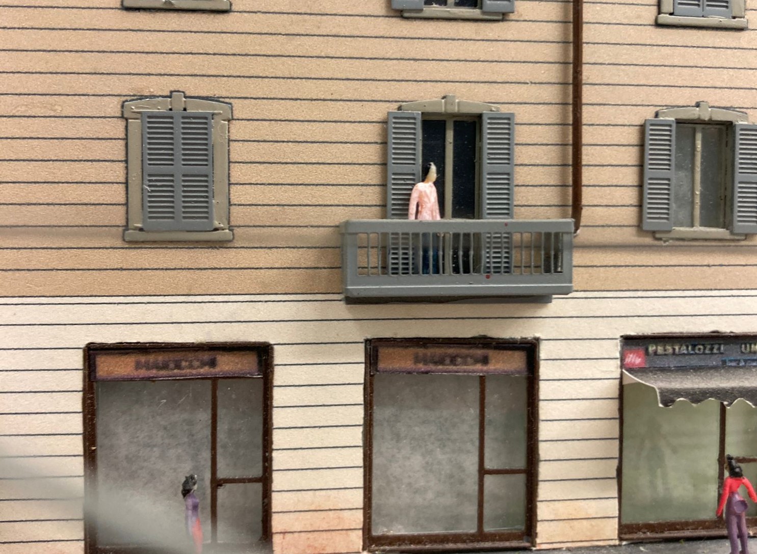

Riporto alla luce anche qui quanto recentemente trattato.
Si tratta dei tanti fabbricati che ho riprodotto "fedelmente" per quanto possibile ;) .
Per far ciò ho arricchito le facciate "piatte" semplicemente disegnate, con particolari in fotoincisione come ringhiere, parapetti e balconi.
Si tratta di elementi molto comuni nelle facciate cittadine non solo a Milano ho pensato di mostrarle e sò che sono ancora disponibili in Ennegozio che sarà presente tra poco a Verona.
piazzale di porta Genova.jpeg [ 547.24 KiB | Osservato 643 volte ]
molti di questi parapetti dei balconi sono realizzati con questa tecnica.

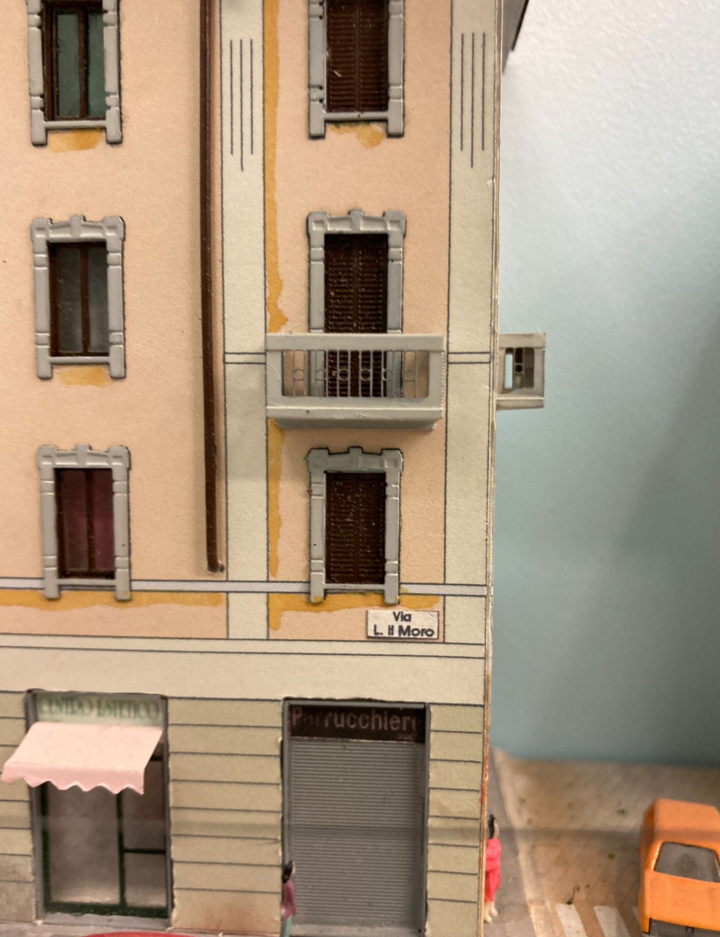

case lungo il naviglio.jpeg [ 452.63 KiB | Osservato 643 volte ]

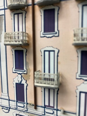

balconi in cemento.jpeg [ 264.92 KiB | Osservato 643 volte ]

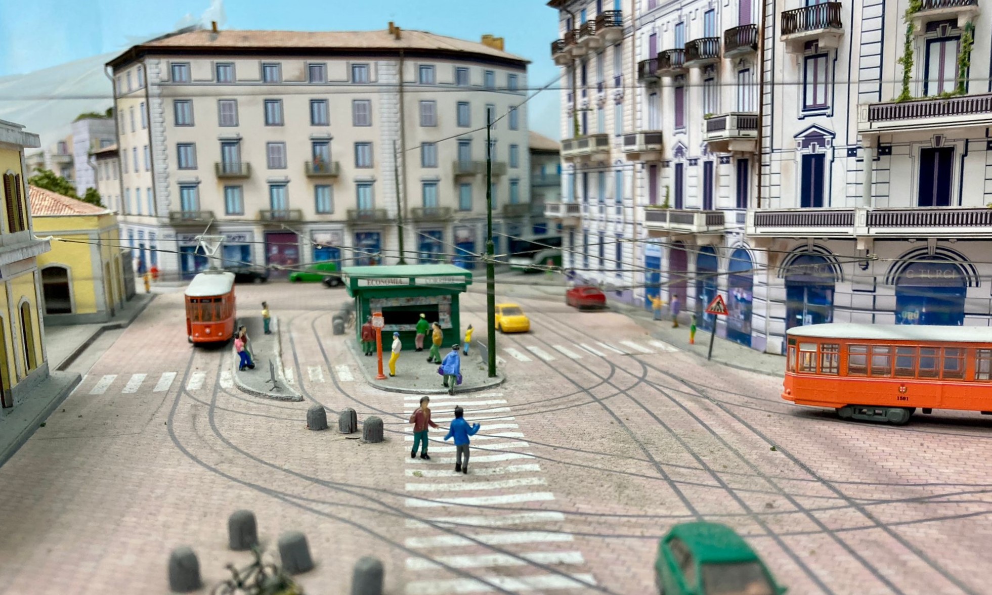

particolare balcone.jpeg [ 397.91 KiB | Osservato 643 volte ]

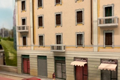

ringhiere.jpeg [ 336.83 KiB | Osservato 643 volte ]
altre ringhiere.jpeg [ 427.32 KiB | Osservato 643 volte ]
Le foto sono micidiali ma visti da 80 cm fanno la loro figura :lol: :lol: :lol:
